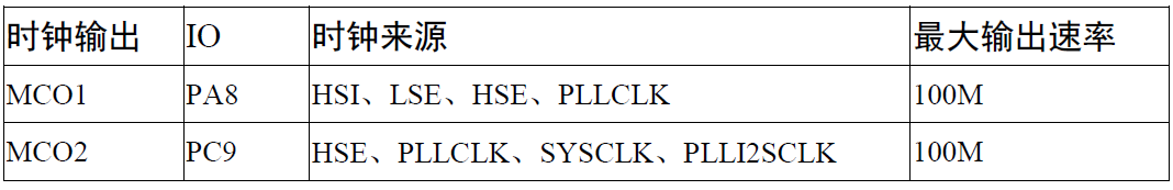

MCO时钟输出
MCO是microcontroller clock output的缩写,是微控制器时钟输出引脚,主要作用是可以对外提供时钟,相当于一个有源晶振。F429中有两个MCO,由PA8/PC9复用所得。MCO1所需的时钟源通过 RCC 时钟配置寄存器 (RCC_CFGR) 中的 MCO1PRE[2:0] 和 MCO1[1:0]位选择。MCO2所需的时钟源通过 RCC 时钟配置寄存器 (RCC_CFGR) 中的 MCO2PRE[2:0] 和 MCO2位选择。
