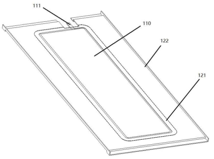

图1
上图是该散热构件100的结构示意图,散热构件100为均热板,它主要包括散热模块110及导热壳体120,其中散热模块110与导热壳体120相耦合。
散热模块110为均热板内部的铜制网格,均热板内壁填充有金属粉末,经烧结后形成毛细结构,当散热模块110接收到热量时,将通过热传导传导至导热壳体120的其他部分。导热壳体120 包括第一板件121及第二板件122,这两个板件均由如铜、铜合金等金属制成,,保证散热构件100的散热效果。同时,将第一板件121与第二板件122密封固定连接后,会在两者间形成一个真空腔体,真空腔体内具有工作流体作为液态传热介质。
当两个板件接收外部热量,并把热量传导至散热模块110时,真空腔体内的液态传热介质在低真空度的环境中受热后开始产生吸热气化,此时,吸收热能并且体积迅速膨胀,气相的工作流体迅速充满整个腔体,从而能够快速实现全面降温。当环境中的热量散去,即液态传热介质接触到一个比较冷的操作环境时便会产生凝结的现象。借由凝结的现象释放出在气化时吸收的热量,凝结后的液态传热介质会借由真空腔体内壁上的毛细结构再回到热源处,因此可以散热过程可以在真空腔体内周而复始地进行。

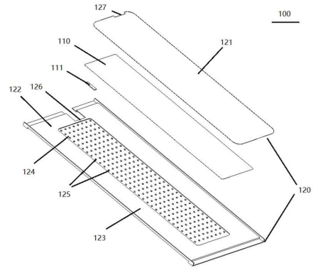

图2
为在该真空腔体内注入液态传热介质,在散热模块110的一侧,会配备一个管件111,管件111的一端深入到散热模块110的内部,另一端向外延伸。该管件111已封有辅助材料,从而避免内部的工作流体溢出。
该散热构件,可以用于智能终端(智能电话、笔记本电脑、平板电脑、导航装置等等)内。同时,它也可以直接作为智能终端的外壳来使用,此时,第二板件将直接朝向外部空间,使得智能终端内部产生的热量迅速散开,提高了散热效果的同时,也使得散热过程更加均匀
