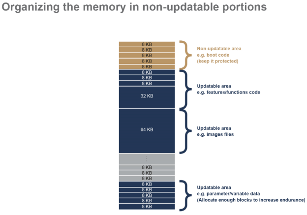

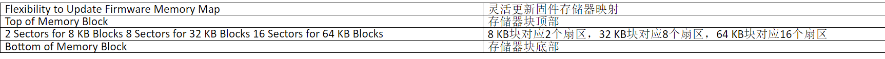

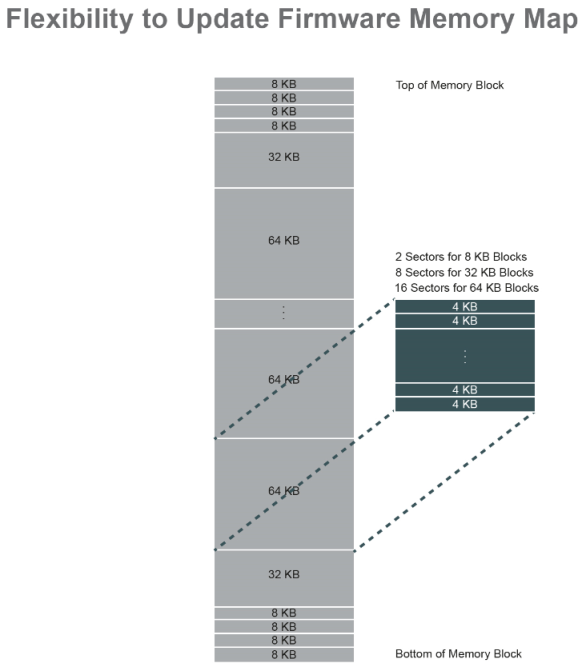

在IoT设备的初始设计阶段,必须考虑更新哪些/多少固件代码。相对于不可更新部分,固件的可更新部分必须存储在NOR闪存器件的独立区域中。更新NOR闪存的任何片段都需要先擦除存储器的这一部分,然后将新信息编程到该部分中。NOR闪存分为称为扇区和块的多个部分,它们的大小各有不同。NOR闪存器件(如采用SST SuperFlash®技术的器件(部件编号SST26VF064B(64 Mb)))分为多个均一的4 KB扇区,各个扇区可单独擦除和重新编程(4 KB = 4 * 1024 * 8位 = 32,762位)。它还可分为更大的8 KB、32 KB和64 KB块,这些块也可单独擦除。因此,一个8 KB块有2个扇区,一个32 KB块有8个扇区,一个64 KB块有16个扇区。图1给出了采用8 KB/32 KB/64 KB块的SST26VF064B的存储器构成。各个块也可以单独进行保护。在对闪存的任何部分执行任何更新前,必须取消保护该部分中的块,以允许擦除和编程操作。完成更新后,谨慎地再次对这些块进行保护,以避免意外写入或擦除这些区域。固件的可更新部分必须以足够灵活的方式划分为扇区和块,以便同时支持有限数量和最大数量的特性/功能更新。由于执行更新的速度由需要擦除和重新编程的扇区和块数决定,因此在组织固件的可更新部分时,最好同时考虑速度和灵活性。图2给出了将存储器组织为可更新和不可更新部分的示例。引导代码等不可更新部分存储在受保护区域中。固件的可更新部分(如特性/功能)根据灵活性要求分为较小的块或较大的块。可更新的镜像文件存储在较大的块中,可更新的变量/参数存储在较小的块中。

图1:SST26VF064B的存储器构成(映射)——由8个8 KB块、2个32 KB块和126个64 KB块组成

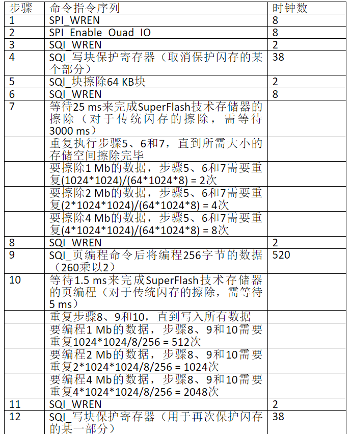

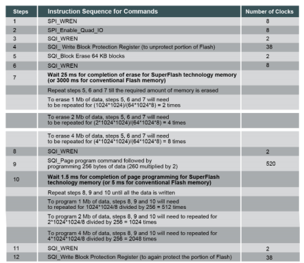

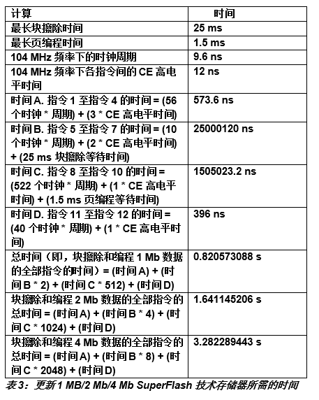

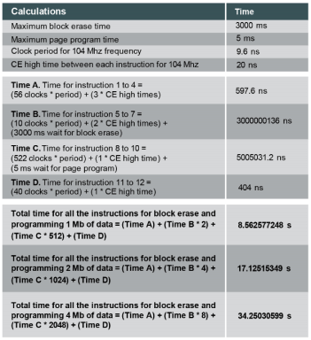

可根据需要擦除和重新编程的块和扇区数来计算更新速度。假设需要重新编程SST26VF064B的几个64 KB块中存储的1 Mb、2 Mb或4 Mb固件代码/数据。代码/数据可以由固件代码、镜像文件或需要更新的其他代码组成。更新过程涉及对闪存执行一系列命令指令。序列将从取消保护存储器块开始,然后擦除这些块、用更新的数据/代码进行编程,最后重新进行保护。对于SST26VF064B,更新1 Mb/2 Mb/4 Mb存储器所需的指令序列如表1所示。从表1中可以看出,两个最重要的时间是擦除时间和编程时间。SST26VF064B采用可提供出色擦除性能的SuperFlash技术。SuperFlash技术与传统闪存的擦除和编程性能的比较如表2所示。与传统闪存相比,SuperFlash技术提供的优异擦除性能对于缩短更新时间非常有用。SST26VF064B支持的最大时钟频率为104 MHz,最大扇区擦除时间为25 ms,最大块擦除时间为25 ms,最大页编程时间为1.5 ms。此外,从发出每条命令指令到闪存以104 MHz时钟频率工作,中间还需要12 ns延时(CE高电平时间)。表1所示的命令序列与编程和擦除时间的知识结合使用时,可计算更新1 Mb/2 Mb/4 Mb SuperFlash技术存储器和传统闪存所需的时间,具体方法分别如表3和表4所示。这些计算必须由IoT设备工程师完成以估算执行更新的速度,目的是最大程度缩短更新期间的IoT设备停机时间。
image.png?imageView2/2/w/550
表1:更新1 Mb/2 Mb/4 Mb存储器的闪存命令指令序列
结论
IoT设备设计工程师需要在更新应用程序代码和数据时提供一定的灵活性。更新哪些/多少代码、更新频率和更新速度是设计IoT设备时需要解决的问题。非易失性存储器的选择会影响这些问题,并在计算代码更新的时间和速度方面起到关键作用。
