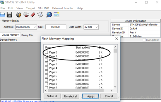

第一个问题:SPI的flash一般是干嘛用的 ?
IAP远程升级?放字库图片?放FATFS的文件系统来实现malloc?
先放着,第二个问题,它的内部存储结构。
截图是STM32内部的flash 其实跟我们的W25是一样的,
STM32F103的最小单元是page,一个page是2K也就是最少要擦除2K。
地址的起始已经写好了就是0X0800 0000.
W25的最小单元是Sector,一个Sector是4K也就是最少要擦除4K。
地址的起始就是0.
#define W25_Sector0 0X00000000
#define W25_Sector1 1024*4*1
#define W25_Sector2 1024*4*2
#define W25_Sector3 1024*4*3
#define W25_Sector4 1024*4*4
其实也可以写
#define W25_Sector1  0X00001000
#define W25_Sector2  0X00002000
#define W25_Sector3  0X00003000
#define W25_Sector4  0X00004000
选择哪个方式呢?那就看你怎么设计的。
