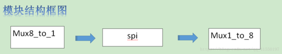

模块结构框图
Spi_scl是SPI通信时钟,由主机自行产生,跟一般意义的时钟不一样,上升沿32发数据,下降沿32接收数据

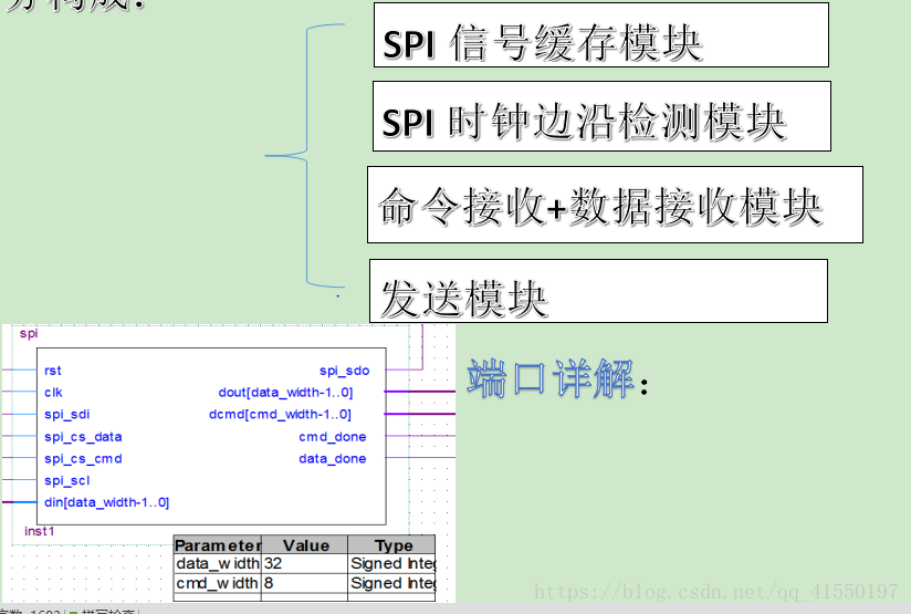

主要由SPI信号缓存模块,SPI时钟边沿检测,命令接收+数据接收,发送几部分构成:
Spi_sdo:MISO发给32处理
dout:[31:0]:这个数据通过dcm的选择发给其他从机
Cmd_done:从器件地址接收完毕标志,高电平有效
Data_done:FPGA数据收发完成标志,高电平有效
rst:FPGA复位
clk:FPGA时钟
Spi_sdi:MOSI
Spi_cs_data:低电平时开启SPI接收数据(接收数据片选信号)
Spi_cs_cmd:使能FPGA接收其他从器件地址的信号,低电平有效
Spi_scl:32提供的通信时钟
din[31:0]:FPGA并行数据接收端口,接收外界待测频率信号

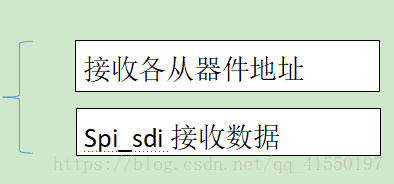

程序三:SPI通信接收模块设计
//这里只分析接收数据的方法,接收地址的方法不赘述地址为宽我们用8wei//
//手先需要spi_cs_data使能信号低电平有效,同时等到spi_scl上升沿时,接收模块将spi_sdi传入的串行数据经移位寄存器dout转成并行数据(注意没个上升沿只能传一位串行数据),经过数据位宽个spi_clk时钟后(我们用的是32位)数据片选使能才会拉高//
