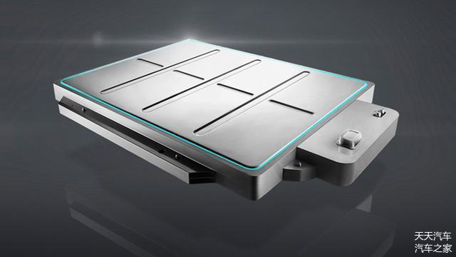

就这一问题,英国汽车零部件供应商里卡多正在与合作伙伴合作推出一种新型冷却技术——浸入式冷却电池技术。通过在电池表面涂上一层名为MIVOLT的介电冷却凝胶,利用其不导电的化学特性,可直接将热量从电芯表面移走,不需要通过二次冷却系统,使电池冷却变的更加简单、高效、安全。
截至目前,该项技术还在试验阶段,如果这项技术取得成功,那么其不仅可以延长电动汽车的电池寿命,还可使动力电池在充电时接受更高的电流速率而不会产生过热现象,并可能进一步缩短纯电动车的充电时间。
i-CoBat浸没式冷却项目旨在减少冷却系统的尺寸和成本,使汽车制造商能够在不增加热量积累的情况下制造更密集的电池组。

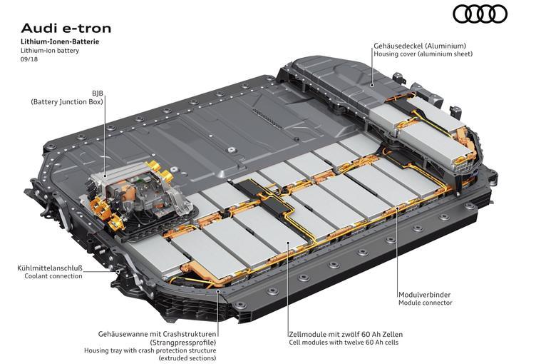

奥迪e-tron电池组

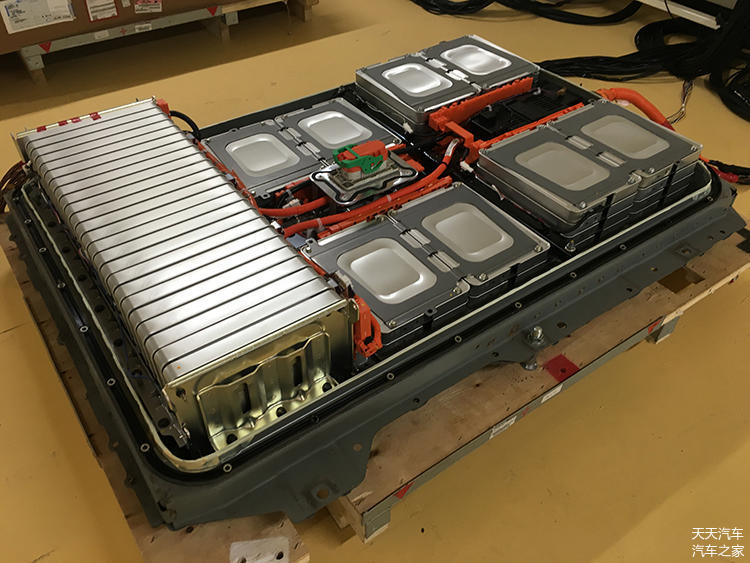

日产电动汽车电池
