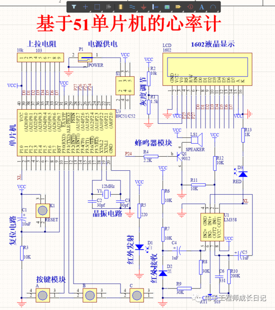

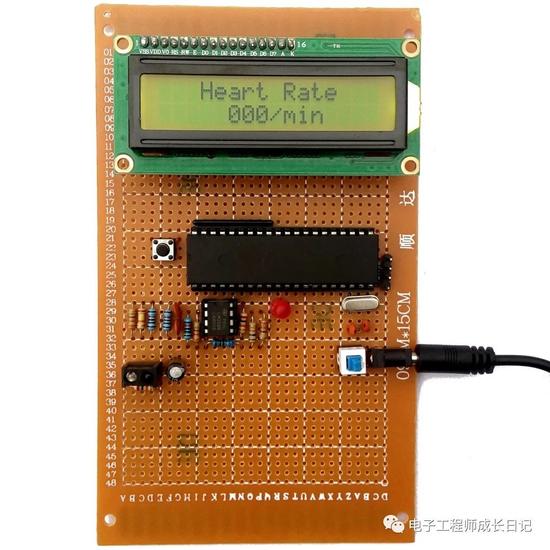

具体实现功能
本系统由STC89C51/52单片机+LCD1602显示模块+5mm红外接收管+LM358运放电路+按键模块等构成。
具体功能:
(1)手指放到红外对管中,2秒内读出心率;
(2)LCD1602液晶显示当前的心率(心率/分钟);
(3)按键可以设置报警的上下限心率,当测得的心率值超过报警值时发出报警。

硬件设计
系统总体设计由STC89C52、按键、LCD1602、光电传感器、时钟模块、运放等构成,系统设有四个按键,可以设置上下限脉搏数,当超过范围的时候单片机会驱动蜂鸣器发响,脉搏测量的时候需要人把手轻轻的按在光电传感器上面,由于人脉搏跳动的时候,血液的透光性不一样会导致接收器那边接收的信号强弱不一样,间接的把人脉搏信号传回,通过运放对其进行放大、整形后连接到单片机的IO口,单片机利用外部中断对其进行计数,最终换算成人一分钟脉搏的跳动次数,最终显示在液晶屏上。

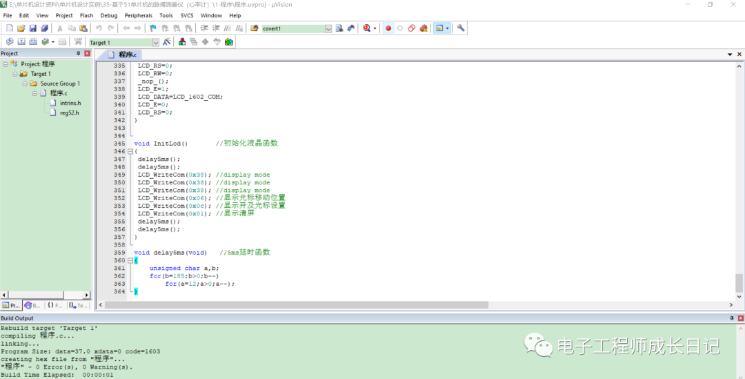

软件设计
单片机上电后先进行初始化,清楚一些参数的初值,然后等待用户按下对应的按键并进入对应的功能,当用户按下测量按键的时候,单片机通过定时15s测量人体的脉搏次数,然后再换算出对应的真实的脉搏次数再在液晶屏幕上显示,当用户按下设置脉搏范围设定按键后,单片机根据用户按下的按键进行增加或减少范围。

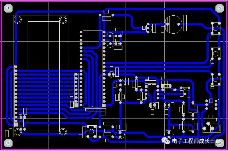

原理图
本系统原理图设计采用Altium Designer19,具体如图。
程序
本设计利用KEIL5软件实现程序设计,具体如图。

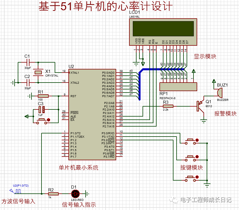

仿真实现
本设计利用protues8.7软件实现仿真设计,具体如图。
