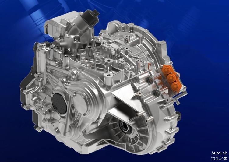

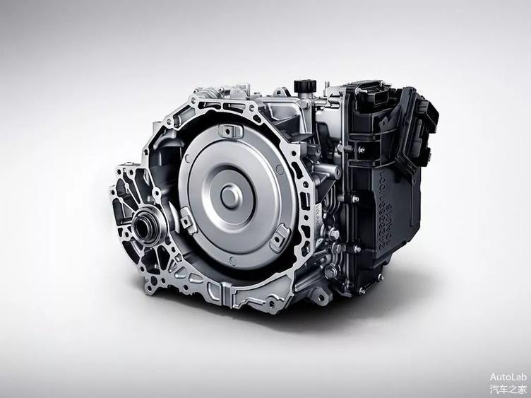

不过这种尴尬即将被打破——全球五大车展之一的法兰克福车展,堪称德国车企的“国家舞台”,更是各种先进汽车技术集中展示之地……如今,来自中国的汽车品牌WEY,将带来最新的9速混动双离合变速箱(9HDCT)。这款变速箱对于WEY的意义相当于E-CVT之于丰田的意义——这是中国品牌在汽车变速箱核心技术上第一次站在世界之巅。

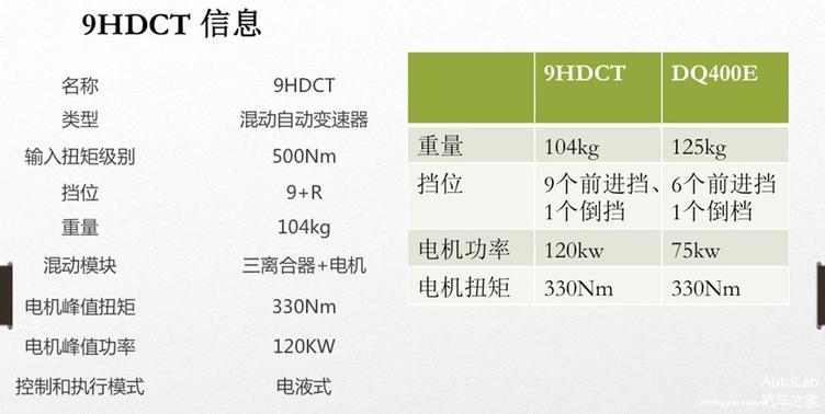

9HDCT是中国本土品牌自主研发的第一款适配混动系统的9速双离合变速箱,可以承受高达500Nm的扭矩,但重量只有104kg……或许这么说很难让小白读者有直观的感受,这里不妨用大众的DQ400E混动双离合变速箱进行对比——大众DQ400E双离合变速箱为了适配横置发动机,只设计了6个前进挡,但重量为125kg,比WEY的9HDCT重了20%!

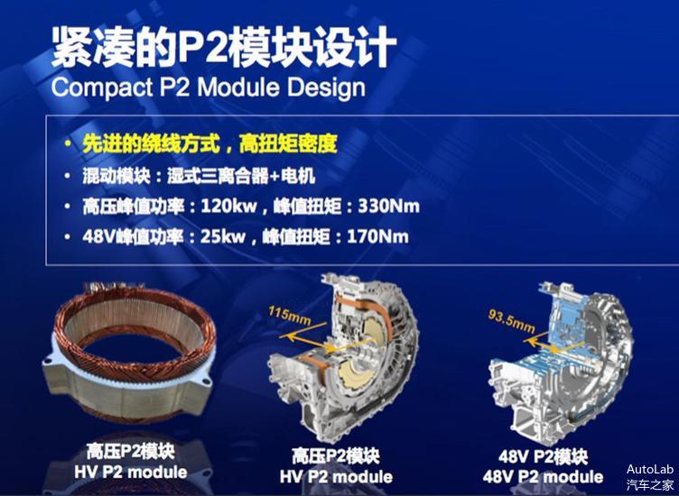

然而,结构紧凑重量轻,还算不上9HDCT的核心优势,这款变速箱的大招是体内自带驱动电机的P2混动支持架构,可以对48V轻混、HEV混动到PHEV插电混动提供P2架构的全套支持。9HDCT的电机功率高达120kW,而大众DQ400E的电动机功率只有75kW——这就是更先进的P2架构带来的优势。
WEY的工程师P2模块里增加了一个K0离合器及驱动/发电一体化电机,从这个意义上看, 9HDCT变速箱严格来说是有三个离合器。增加的离合器其作用就是用来中断/结合内燃机的动力,从而实现智能启停、发电/能量回收、扭矩辅助、纯电动、纯发动机、混合驱动、怠速充电等多种工况模式,有相当不错的能量分流能力。
除此之外,9HDCT还采用了内置集成式TCU、集成化设计的DCM、HCM等技术,使得综合效率提升1-2%,重量降低10%,同时安装长度缩短近10%。

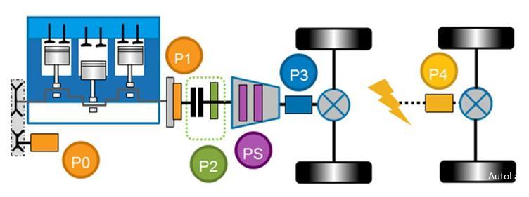

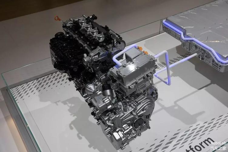

说了这么多,所谓的“P2”又是个什么鬼?目前业内将混合动力技术路线分为插混和普混(包括强混和48V等),其中按照电机所处位置的不同,基本上分为P0、P1、P2、P3和P4架构。
其中P0和P1基本上可以视为同一种类型,即P0表示电动机和内燃机并联,电机动力通过皮带轮传动给内燃机,从而降低发动机负荷;而P1则是指电动机和内燃机曲轴相连——其实这也是一种变相的电动机和内燃机并联结构。
而P3则是指电动机位于变速箱和驱动轮之间的一种特殊架构,纯电驱动和动能回收效率较高,但是因为电机必须与车轴相连,因此电机无法用于启动发动机,而且需要占用额外的安装体积。所以P3架构也被称为“鸡肋架构”,目前鲜有实际应用案例。
P4相对好理解一点,就是电动机位于后轴上单独驱动后轮,起步加速时嗨一下,结构相当简单。在混动技术当中,P4架构更多扮演一种“纯电驱动辅助方案”,并不能单独挑大梁,往往会和P1或P0架构同时出现。
最后再来说说P2架构——P2是指把电机放在发动机和变速箱之间,电动机可以在内燃机工作时介入(混合动力),也可以在内燃机关闭时独自驱动变速箱实行纯电行驶;在刹车减速时,电机还能由车轮带动发电,从而实现能量回收……换句话说,P2架构才是“全村的希望”!
