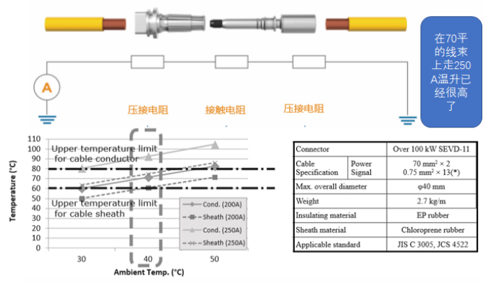

▲图3 导体连接的发热
我们实际在设计考虑中,整个温度连接点是需要控制在100度以下的,主要原因是超过一个温度,会使得导体防腐蚀的镀层不稳定。类似下面充电线缆和连接器由于接触电阻和压接电阻引起温升的问题,会在我们上述电池内部也出现。如果出现在电池连接处,会对电池产生很大的影响。

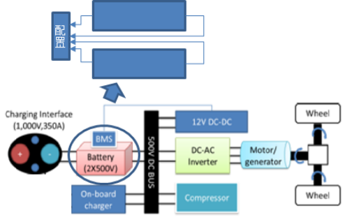

第一条路径一个变种:在这条路径下,我们也可以把电池分切为两个400V*2的可配置系统。
● 短期内:配置包括400V的高压母线,400V/12V的DC/DC、400V的变频器,400V的空调压缩机、400V的车载充电机。
▲图4 奔驰EQC的400V 两个大的模块的并联连接
● 长期的做法:是把这两个模块进行串联处理,形成800V系统。我个人判断,由于基于VDA的模组也能实现从4P3S到2P6S的转换,如果我们基于VDA的355/390模组来构建整个电池系统,做法主要是改变模组配置和电池系统里面的电气连接。而做两个模组的并联连接,是以目前较高成本和较高能耗为代价的,这个问题需要我们在设计中予以折中和平衡。
有一种做法,是根据外部快充的条件对两块电池进行组合,形成对电压的进行配置,分为A、B两个电池模块电压均为400V,在放电和交流充电的条件下,两者并联,高压直流母线为400VDC;在大功率充电的情况下则A、B两个电池模块串联,系统电压800VDC,只连通充电的部分。在快充条件下,高压电气系统为800VDC,其它条件下的电动力总成系统为400VDC,基本保持了原有的架构。还有一种做法,是保持电池的并联,类似于奔驰的EQC一样,伺机而动。
▲图5 可配置的双模块系统

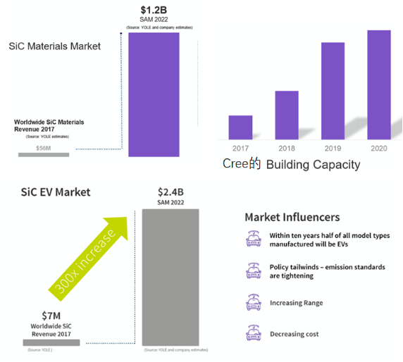

大部分的企业都在评估主逆变器上进行转换的时间表,这个其实是根据SiC材料端的扩产,进一步在半导体技术成本下降的路径上慢慢演化的。目前只有特斯拉使用的基于400V的SiC器件成本在价格相对能承受的范围内,其他也只有保时捷这样定价很高的纯电动跑车才有能力消化这个成本。
▲图7 SiC在车用的前景是非常好的
