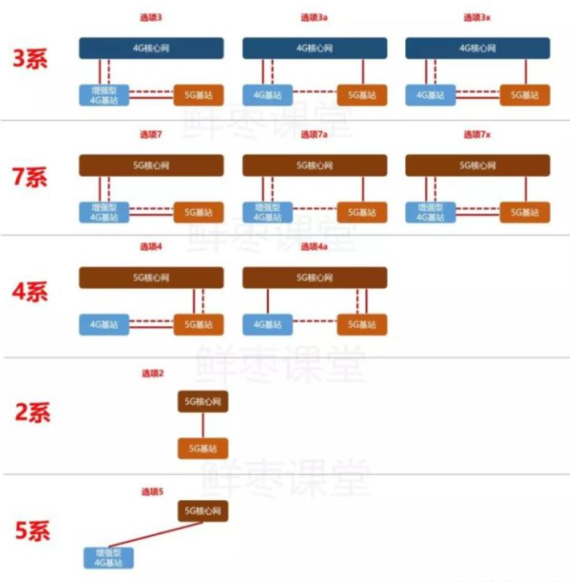

具体而言,2016年6月3GPP一共列举了Option1、Option2 、Option 3/3a、Option 4/4a、Option 5、Option 6、Option 7/7a、Option 8/8a 共8 个系列的5G 架构选项,并在随后优化为5个系列,分别是SA 2个系列(Option2、Option5),NSA 3个系列(Option3、Option4、Option7)。
image.png?imageView2/2/w/550
MediaTek无线通信事业部副总经理林志鸿指出,NSA和SA的差别在于,NSA的核心网还是4G,SA的核心网是5G。目前,NSA的主流是Option3,并且大部分是3x,SA主要是Option2。其他的Option现在比较少有人会去讨论作为5G商用的选择。

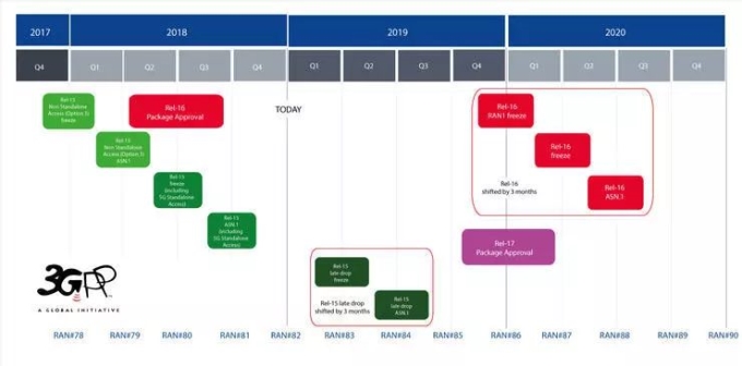

总结来说,李俨表示:“5G功耗的优化可以多有个方面,比如制程工艺、硬件设计架构、通信本身的技术优化、标准层面设计等。标准设计层面,基于R15,如果刻意做一些优化,跟终端做一些约定的话,可以看到一些效果,但还有一些待完备的地方。R15只是个开始,R16会做的更完备。”
体现在5G终端上,在目前R15的标准下,更加强调的是更大的带宽和5G的基础能力,所以5G终端上市初期,5G能力很强,但成本也会很高。想要实现5G的广泛部署,一定要让5G终端的价格下降,因此正在讨论的R16会引入很多新的概念,比如优化处理功耗,放宽手机对最大带宽的支持等,这样就能够设计出稍微便宜一些的5G终端。目前,R17也正在立项讨论中,相关的讨论也会更多。

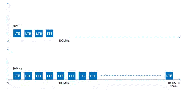

不过,毫米波的确可以大幅提升5G的使用体验。李俨指出,毫米波的带宽轻松就可以达到800MHz甚至1GHz,相比6GHz以下,毫米波带来的是速率上的增长,具有容量大、时延低的特性,能够实现全新和增强的服务。
