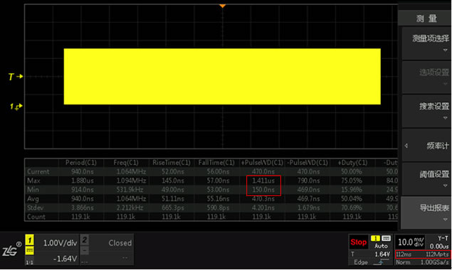

我们现在对屏幕上的这112Mpts的波形数据进行测量。
图1 112Mpts的波形图
按下【Measure】键,我们选择时间测量,返回到主界面,在停止状态下,我们可以对测量结果进行导出,按下“导出报表”软键,我们现在就可以把测量结果导出到U盘中,您可以对存储的类型进行选择,其中包括3种类型,所有文件、CSV存储和报表网页,选择所有文件时,您可以看到所存设备中的所有文件,所有文件类型默认保存为CSV数据,我们现在将其保存为CSV数据与报表网页形式。

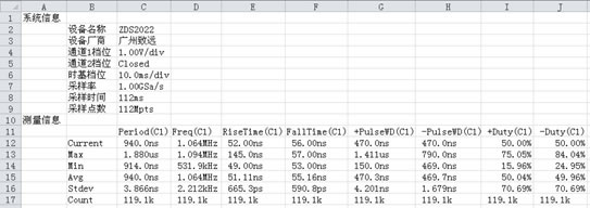

打开保存的CSV数据,在文件头部分,我们可以看到系统信息,其中包括了该文件中关于记录下来的测量数据的必要信息,有设备名称、通道档位,还有时基档位、当时的采样率啊、采样点等。下面的测量数据对示波器屏幕上的测量结果进行了重现,各个类型的测量结果都会记录下来。

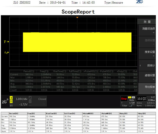

打开保存的报表网页形式的文件,在报表上方,我们可以看到该报表的关键信息,机器品牌,日期,时间和功能类型。
