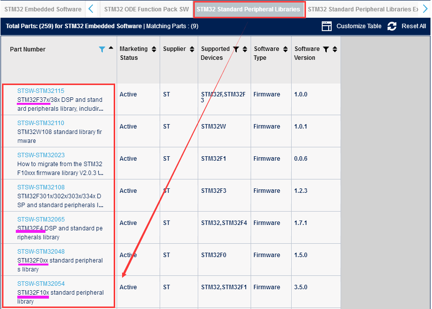

2.STM32标准外设库下载
官网下载链接(需要ST账号登陆):
http://www.st.com/content/st_com/en/products/embedded-software/mcus-embedded-software/stm32-embedded-software.html?querycriteria=productId=SC961
根据芯片型号下载对应的标准外设库(如芯片为STM32F103ZE,则下载对应的STM32F10x_StdPeriph_Lib),如下图:

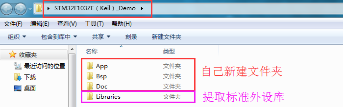

B.新建文件和文件夹
除了标准外设库文件之外,我们需要建立存放自己代码的文件和文件夹。我这里主要需要新建三个文件夹:
App: 应用部分代码
Bsp: 底层部分代码
Doc: 说明文档
在自己新建的文件夹下面还需要新建自己的文件,文件里面添加源代码,我们提供的Demo工程,实现的功能比较简单,就是一个LED闪烁。这里不描述,具体可以在最后下载查看。
上面两个步骤完成之后,我们就可以看到在“STM32F103ZE(Keil)_Demo”下面整理的文件夹:

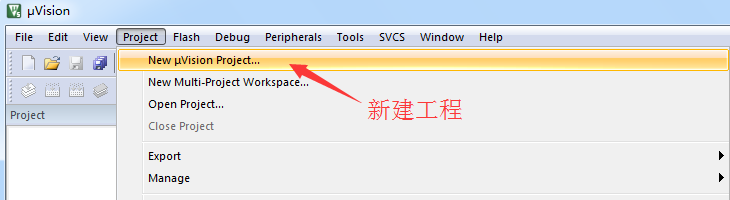

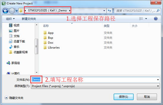

A.打开软件,新建立工程(Project -> New uVision Project)
B.选择路径,保存名称

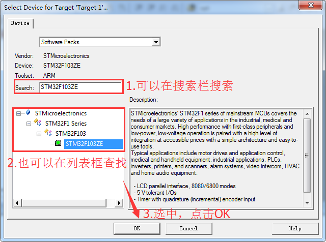

C.选择芯片型号

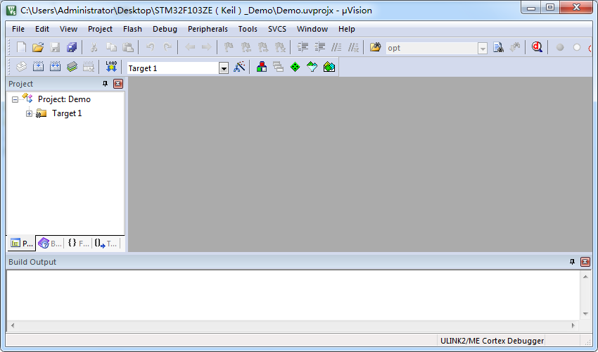

D.基础工程
一个基础的工程就完成了,但需要使用还不够,还需要下面的步骤。

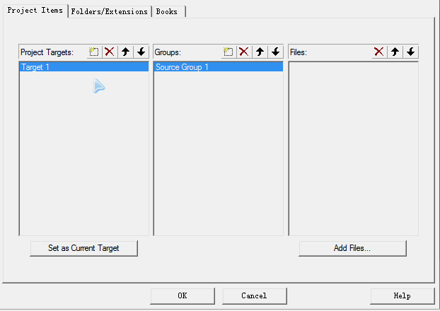

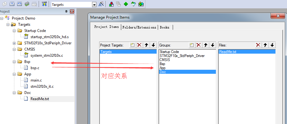

2.添加文件
准确的来说,应该是添加组(文件夹)和添加文件。直接的说,就是将你自己的源代码(前面提取的库、新建的文件等)添加到工程中。
这里的工程项目管理可根据自己的想法来定义(类似于自己分类、命名文件夹和文件),我这里按照常规的方式进行管理项目。
一步一步添加,直到最后完成

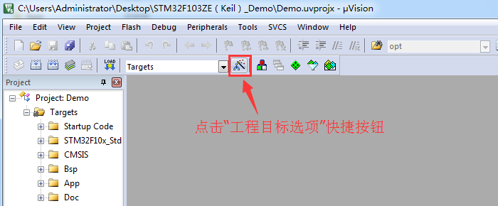

A.点击“工程目标选项”进入配置(或Project -> Options for Target)

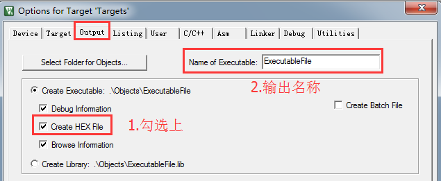

B.输出Hex文件
很多朋友初学的朋友都会问怎么输出Hex(可直接下载的文件),只需要勾选上【Project -> Options for Target -> Output】“Create HEX File”即可。

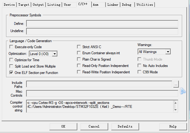

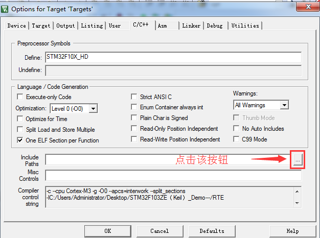

C.C/C++配置
这个选项的配置参数比较多,对于大型项目来说比较重要,但对于初学者来说,只需要简单配置两项就行。

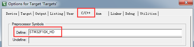

第一处配置---预定义:
【这里只针对于STM32F103大容量芯片,其他芯片视情况而定】
预定义STM32F10X_HD,有些工程还预定义USE_STDPERIPH_DRIVER。由于都是使用“标准外设库”,我个人习惯把USE_STDPERIPH_DRIVER,定义在stm32f10x.h文件里面,所以在这里就看不到我定义的这一项了。

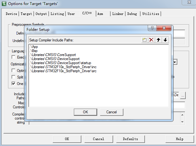

第二处配置---包含路径:
由于我们前面工程中有很多文件夹,因此需要添加对应的路径,这样编译器才能找得到。
一步一步添加,直到最后完成

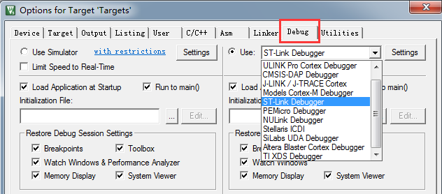

D.选择下载调试工具
这个选项根据自己的下载调试器来选择(比如:ST-Link)

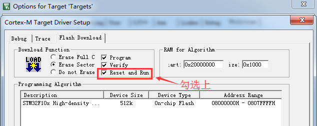

E.下载复位并运行设置
有些初学的朋友说“为什么我下载程序之后,需要按一下复位键才能运行?”,只需要在工程中勾选上“Reset and Run”就可实现,下载完程序马上运行了。
至此,一个新建立的工程就算完成了(当然,我新建的文件是添加了正确的源代码),只需要编译,接上下载器就可以下载运行了。
