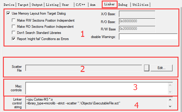

Ⅳ、Linker选项
这个选项Linker链接,也就是是链接器配置选项。可以修改、编辑和查看链接的文件。第1、2处是重点,第3、4处和C/C++选项一样,这里不讲述。
第1处:使用分散文件加载对话框Target页面(Use Memory Layout from Target Dialog)
Make RW Sections Position Independent:使RW段独立。
【设置编译器命令行:--rwpi】
启用时:变量区域(包含RW和ZI)具有独立地址。
禁用时:变量区域(包含RW和ZI)位于绝对的内存地址。
Make RO Sections Position Independent:使RO段独立。
【设置编译器命令行:--ropi】
启用时:常量和代码区域(RO)具有独立地址。
禁用时:常量和代码区域(RO)位于绝对的内存地址。
Don't Search Standard Libraries:不搜索标准库。
【设置编译器命令行:--noscanlib】
禁用默认编译器运行时库的扫描。
Report 'might fail' Conditions as Errors:报告'might fail'条件认为是错误。
【设置编译器命令行:--strict】
报告的条件可能导致失败的错误,而不是警告。
X/O Base:X/O基地址。
【设置编译器命令行:--xo_base=address】
R/O Base:R/O基地址。
【设置编译器命令行:--ro_base=address】
R/W Base:R/W基地址。
【设置编译器命令行:--rw_base=address】
disable Warnings:警用警告。
【设置编译器命令行:--diag_suppress】
第2处:分散文件(Scatter File)
这里可以加载、查看和编辑分散文件。点击后面就的三点“...”可以加载文件;点击“Edit...”查看和编辑对应的文件。
