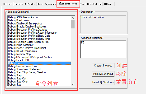

Configuration中Shortcut Keys主要两个作用,查看快捷键和修改/配置快捷键。
在默认情况下,不是所有命令都有快捷键,可以自行添加。列表中的命令属于系统,用户不能增加、删除和修改。

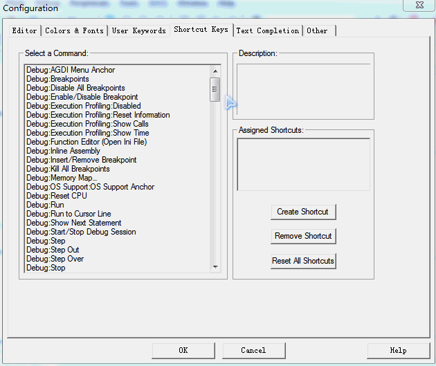

1.创建快捷键
快捷键可以增加(创建)、删除(移除)和修改。我们这里简单举例说明一下创建快捷键。
比如:增加(创建)Flash Download程序下载快捷键为Ctrl+D。
点击“Create Shortcut” -> 键盘按住“Ctrl+D” -> 点击“OK”。
增加(创建)快捷键动画效果:
2.常用快捷键
Keil默认的所有快捷键在列表中都能查找到,这里为了方便大家,也让大家回顾一下,列出常用的快捷键。

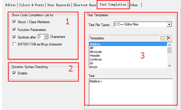

Ⅲ、Text Completion代码完形
这个选项相关的功能比较实用,能帮助你在编程时快速完成编辑。直白的意思就是能提高编程的效率。
Show Code Completion List自动完成代码编辑:
Struct / Class Members编辑时显示结构体/类成员变量列表,直接点击列表中的成员就可以完形代码。
Function Parameters就是显示参数和参数类型。
Symbols after [x] Characters自动匹配x字符,在输入时达到x个字符会匹配输入的字符串。
Dynamic Syntax Checking:语法动态错误检测:
你编辑代码时会动态(实时)检测你代码是否正确,错误会做出提示。

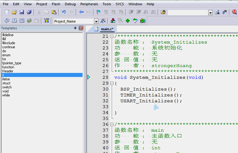

Text Templates:代码模板:
代码模板很好理解,相当于你写了一个模板,以后直接使用就是了。
Text Completion代码完形动画效果:

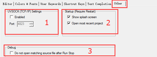

Ⅳ、Other其他
这个选项不常用,可以了解一下。
1.UVSOCK (TCP/IP) Settings
启动或关闭UV socket端口,这个选项可以说基本很少人使用。
2.Startup (Require Restart)
启动软件(重新打开)时对应的操作。

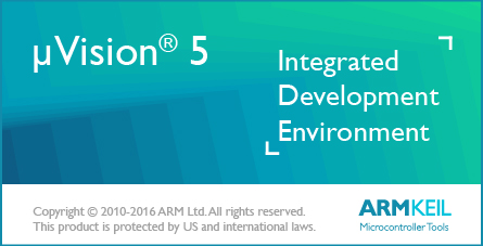

Show splash screen:显示启动画面。如下图:
Open most recent project:启动软件后打开最近的工程项目。
3.Debug
打开源代码停止调试。
