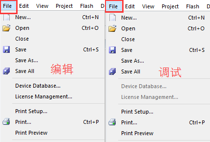

Ⅱ、File文件菜单
File文件菜单在两种模式下略有不同。比较简单,只简述。
1.New:新建文件
2.Open:打开文件
3.Close:关闭文件
4.Save:保存当前文件
5.Save As:文件另存为
6.Save All:保存文件(文件及工程设置)
7.Device DataBase:器件数据库(信息)
8.License Management:许可证管理
9.Print Setup:打印设置
10.Print:打印
11.Print Preview:打印预览

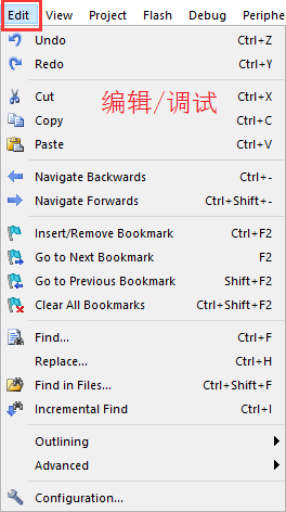

Ⅲ、Edit编辑
Edit菜单在两种模式下相同。Edit菜单比较常用,大部分都有快捷键和快捷按钮,内容和前面文章【Keil(MDK-ARM)系列教程(二)_工具栏详细说明】中的快捷按钮一样。
1.Undo:撤销编辑
2.Redo:恢复编辑
3.Cut:剪切
4.Copy:复制
5.Paste:粘贴
6.Navigate Backwards:跳转到上一步
7.Navigate Forwards:跳转到下一步
8.Insert/Remove Bookmark:插入/移除书签
9.Go to Next Bookmark:跳转到下一个书签
10.Go to Previous Bookmark:跳转到上一个书签
11.Clear All Bookmarks:清除所有标签
12.Find:查找
13.Replace:替换
14.Find in Files:查找所有文本
15.Incremental Find:增加查找
16.OutLining:提纲(如显示函数名称,隐藏函数体)
17.Advanced:(更多)先进功能
18.Configuration:配置

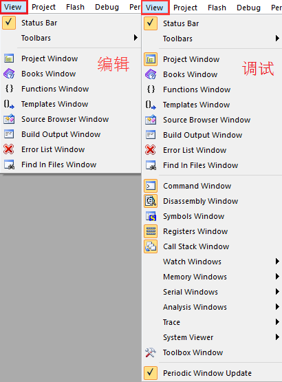

Ⅳ、View视图
View菜单包含状态栏、工具栏、窗口等视图,在调试模式下比在编辑模式下要多出一些调试视图窗口,而上面常规的视图窗口都一样。
编辑模式基础菜单:
1.Status Bar:状态栏
2.Toolbars:工具栏
3.Project Window:工程窗口
4.Books Window:书籍窗口
5.Functions Window:函数窗口
6.Templates Window:模板窗口
7.Source Browser Window:源码浏览窗口
8.Build Output Window:编译信息输出窗口
9.Error List Window:错误列表窗口
调试模式增加菜单:
10.Command Window:命令显示窗口
11.Disassembly Window:反汇编窗口
12.Symbols Window:模块窗口
13.Registers Window:寄存器窗口
14.Call Stack Window:被调用函数堆栈窗口
15.Watch Windows:查看(变量)窗口
16.Memory Windows:内存窗口
17.Serial Windows:串行UART窗口
18.Analysis Windows:逻辑分析仪窗口
19.Trace:跟踪窗口
20.System Viewer:系统(外围IO、USART、TIM等)窗口
21.Toolbox Window:工具箱窗口
22.Periodic Window Update:窗口周期更新选择
常规View视图动画效果:

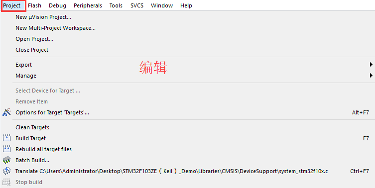

Ⅴ、Project工程
Project菜单只能在编辑模式下才能使用,调试模式不能用。
1.New μVision Project:新建工程(单工程)
2.New Multi-Project Workspace:新建工作空间
3.Open Project:打开工程
4.Close Project:关闭工程
5.Export:导出(工程)
6.Manage:管理(工程)
7.Select Device for Target:选择工程目标
8.Remove item:移除目标
9.Options for Target:工程目标选项配置
10.Clean Targets:清除工程
11.Build Target:编译工程目标
12.Rebuild all Target files:重新编译所有目标文件
13.Batch Build:分批编译(多工程编译)
14.Translate:编译当前活动文件
15.Stop Build:停止编译(正在编译时有效)
提示:上面第7项Select Device for Target和第8项Remove item是在多目标情况下才有效。第15项Stop Build是正在编译时才有效。
Project菜单相关的内容可以参看我系列教程文章【Keil(MDK-ARM)系列教程(三)_工程目标选项配置(Ⅰ)】,那篇文章中讲述了关于工作空间、工程、目标相关的知识。

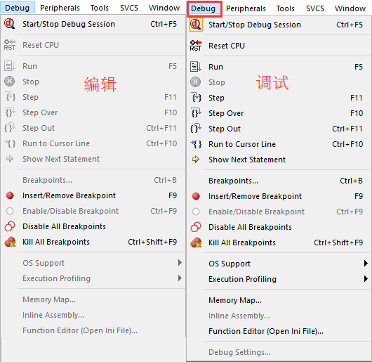

Ⅶ、Debug调试
Debug菜单在两种模式下差异很大,该菜单基本上是在调试模式下使用。
1.Start/Stop Debug Sesion:开始/停止调试
2.Reset CUP:复位CPU
3.Run:全速运行
4.Stop:停止运行
5.Step:单步调试(进入函数)
6.Step Over:逐步调试(跳过函数)
7.Step Out:跳出调试(跳出函数)
8.Run to Cursor Line:运行到光标处
9.Show Next Statemt:显示正在执行的代码行
10.Breakpoints:查看工程中所有的断点
11.Insert/Remove Breakpoint:插入/移除断点
12.Enable/Disable Breakpoint:使能/失能断点
13.Disable All Breakpoint:失能所有断点
14.Kill All Breakpoint:取消所有断点
15.OS Support:系统支持(打开子菜单访问事件查看器和RTX任务和系统信息)
16.Execution Profiling:执行分析
17.Memory Map:内存映射
18.Inline Assembly:内联汇编
19.Function Editor:函数编辑器
20.Debug Setting:调试设置

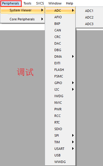

Ⅷ、Peripherals外设
Peripherals菜单只能在调试模式下使用。Peripherals外设直白的意思就是查看这些寄存器的值。
1.System Viewer:查看系统外设
2.Core Peripherals:内核外设

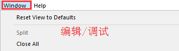

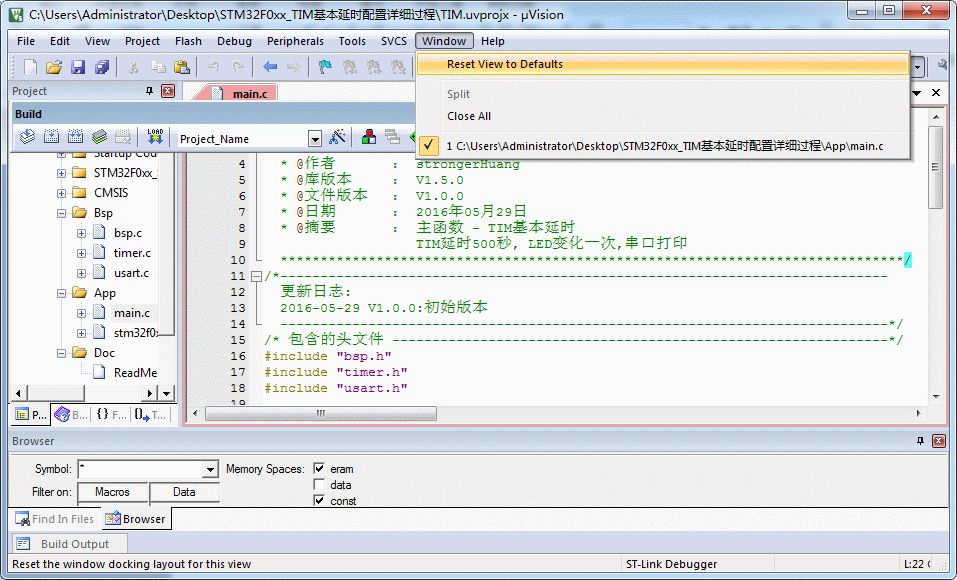

ⅩⅠ、Window窗口
Window菜单在两种模式下差不多,Window窗口菜单要和前面View视图菜单区别开来。
1.Reset View to Defaults:重置窗口布局(µVision默认的Look & Feel)
2.Split:活动编辑器文件分割成两个水平或垂直窗格。
3.Close All:关闭所有打开的编辑器。
重置窗口布局动画效果:
