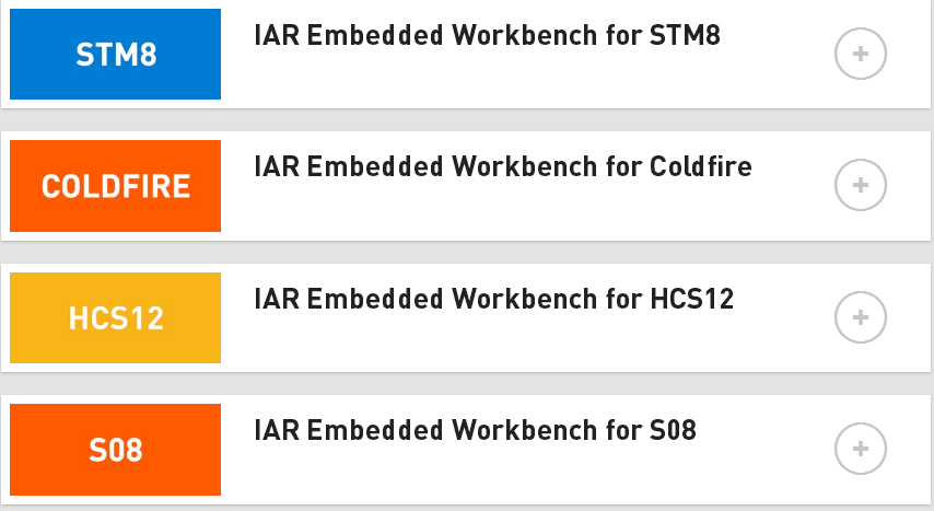

IAR针对不同内核处理器,是有不同的集成开发环境,下面截取部分IAR开发环境(如下图):

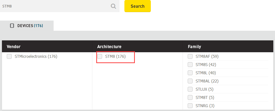

3.支持芯片
IAR for STM8现在(2017年04月)最新版本V2.20,支持市面上所有的STM8系列芯片,有一百多种之多,具体可以到IAR官方网站查看。
https://www.iar.com/device-search/#!?tab=devices

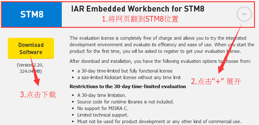

1.官方下载
目前(2017年04月)IAR for M8官方最新版本是V2.20。
下载地址:https://www.iar.com/iar-embedded-workbench/#!?currentTab=free-trials

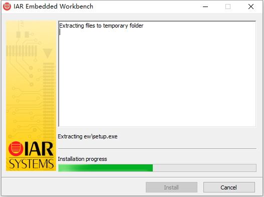

1.下载软件,双击安装包,进入准备安装(解压)过程

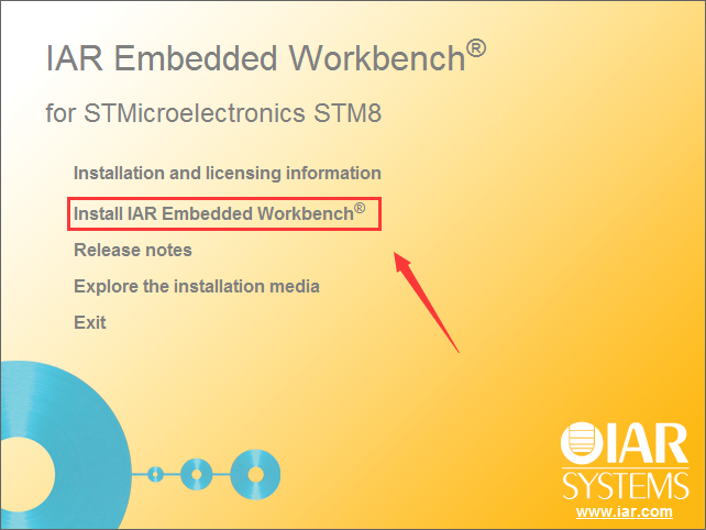

2.进入安装就绪界面,点击“安装IAR”

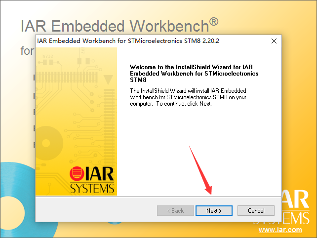

3.进入安装向导界面,点击“Next”

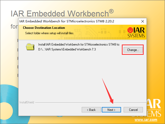

5.点击“Change”选择安装路径(默认C盘,可以不用修改,我这里改为D盘),点击“Next”

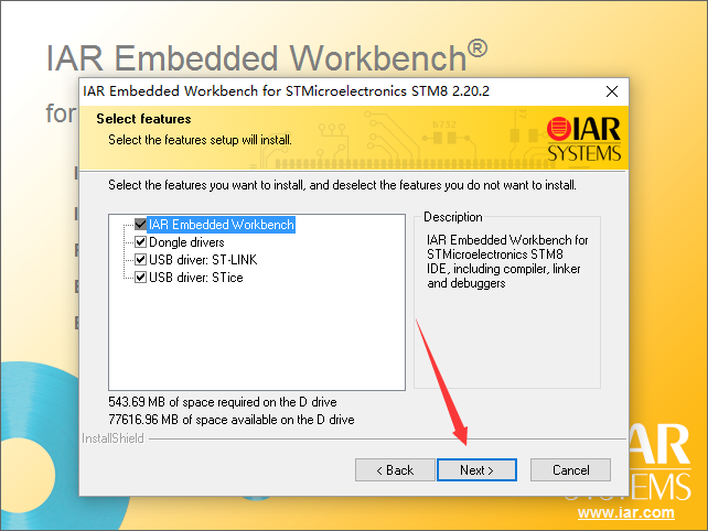

6.勾选需要安装调试的驱动(默认安装所以驱动),点击“Next”

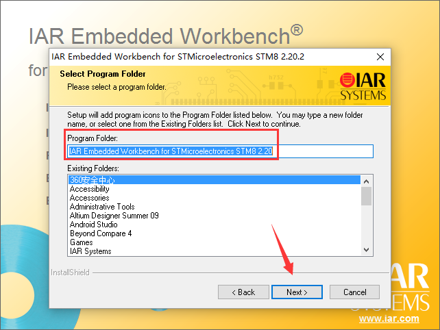

7.选择安装程序文件夹(默认),点击“Next”

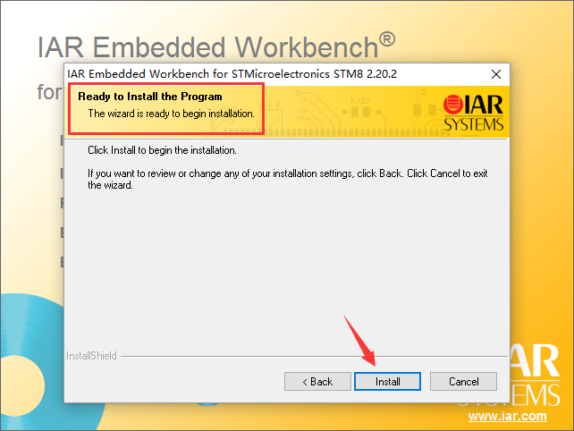

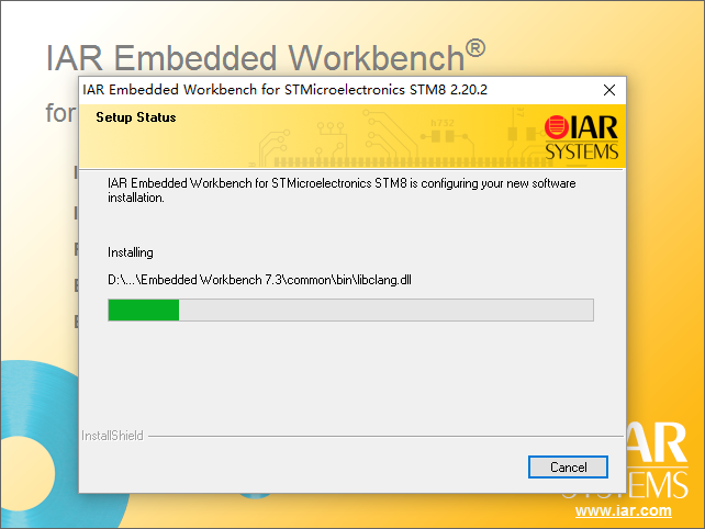

8.提示(安装路径、驱动等)是否准备好安装,点击“Install”开始安装
9.安装过程有两三分钟,需要耐心等待

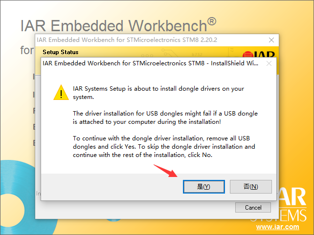

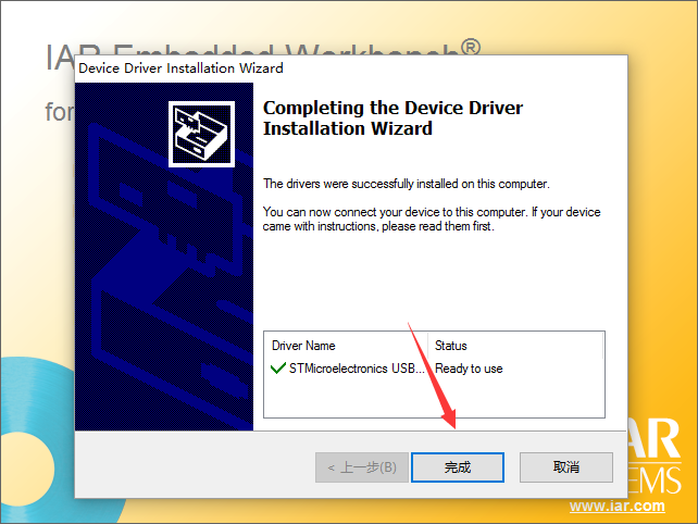

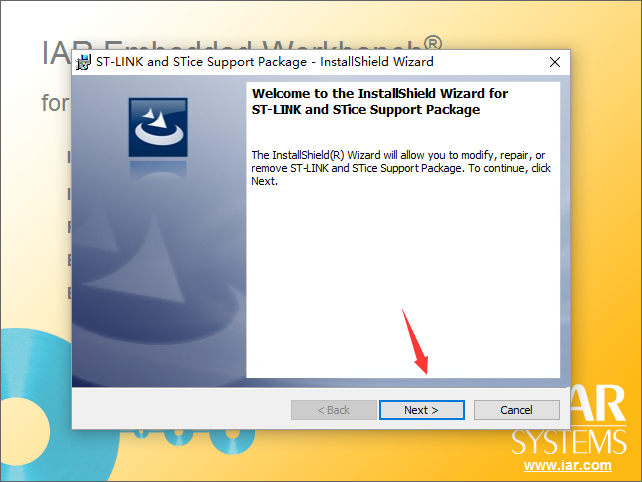

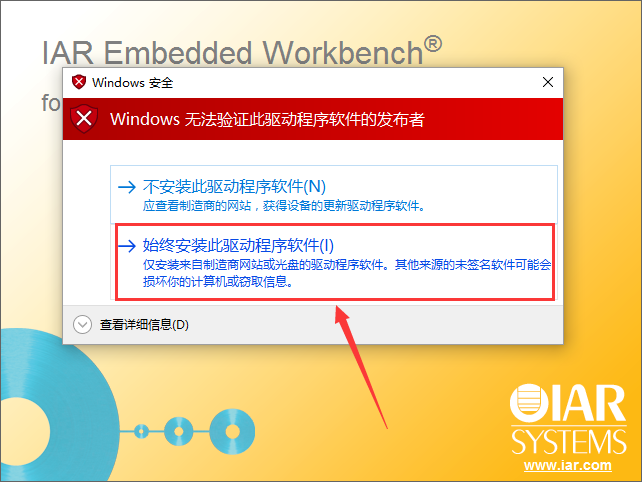

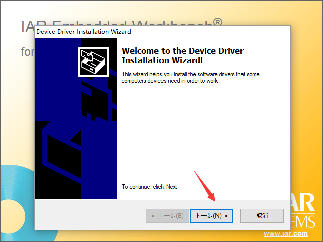

10.软件安装完成,提示安装驱动,点击“是”

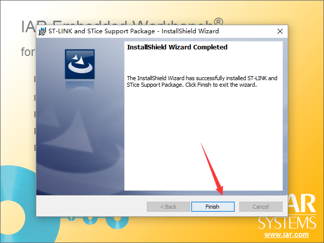

11.驱动安装过程

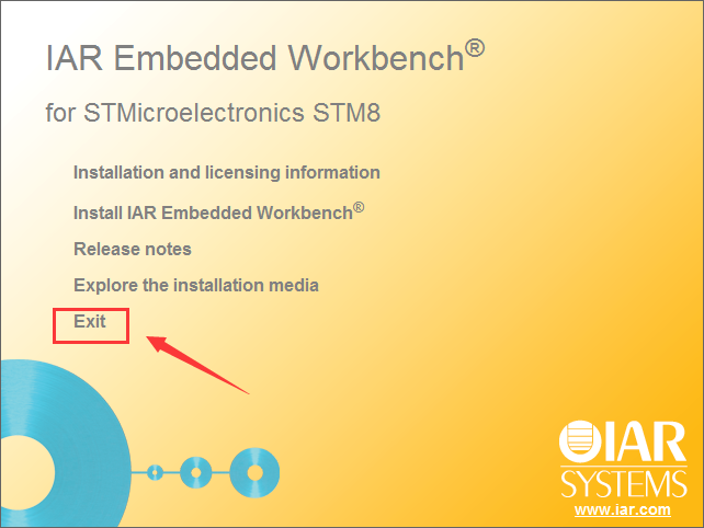

12.点击“Finish”,软件安装完成,点击“Exit”,退出安装向导界面
至此,IAR for STM8的软件就算安装完成了。

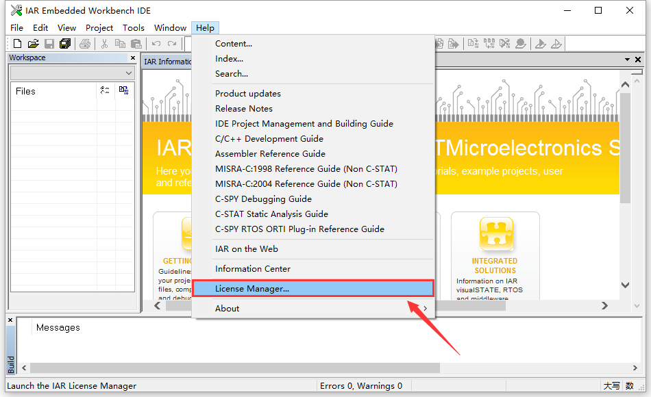

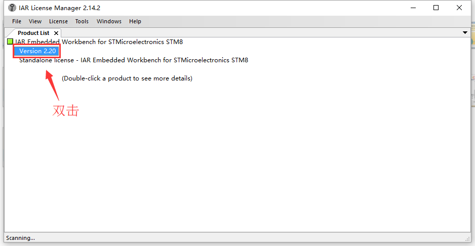

1.打开上面安装好的IAR for STM8软件(没有创建桌面快捷方式,可以从开始菜单打开软件)。 Help -> License Manager进入许可管理。

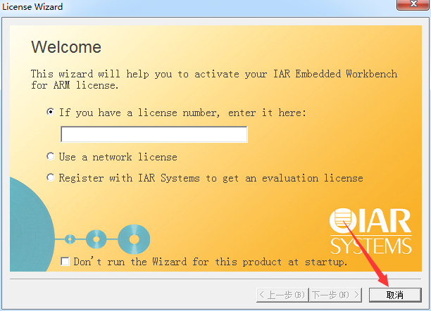

2.打开许可管理会弹出如下“许可向导”,点击“取消”。

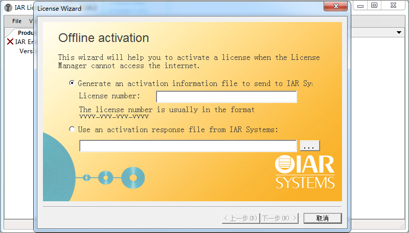

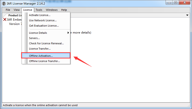

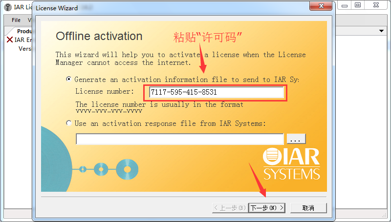

3.使用离线激活方式:License -> Offline Activation进入离线激活界面。

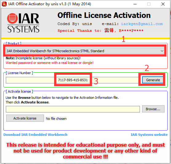

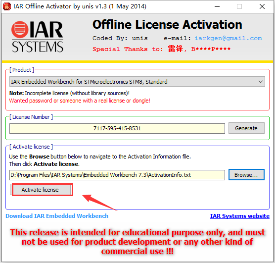

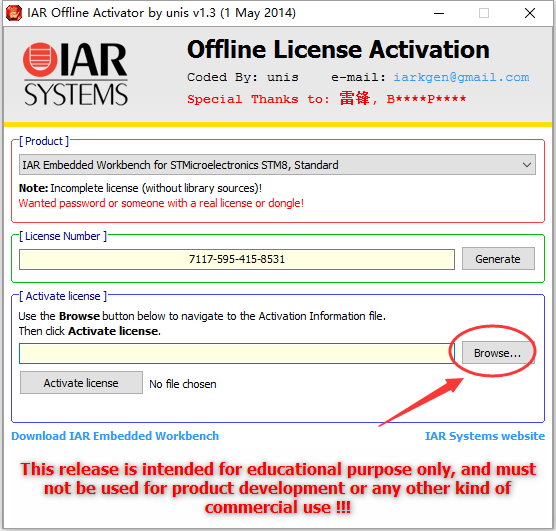

4.打开注册机:(1)选择IAR类型(STM8); (2)生产许可码; (3)复制许可码。
5.回到“离线激活界面”界面,粘贴注册码,点击“下一步”

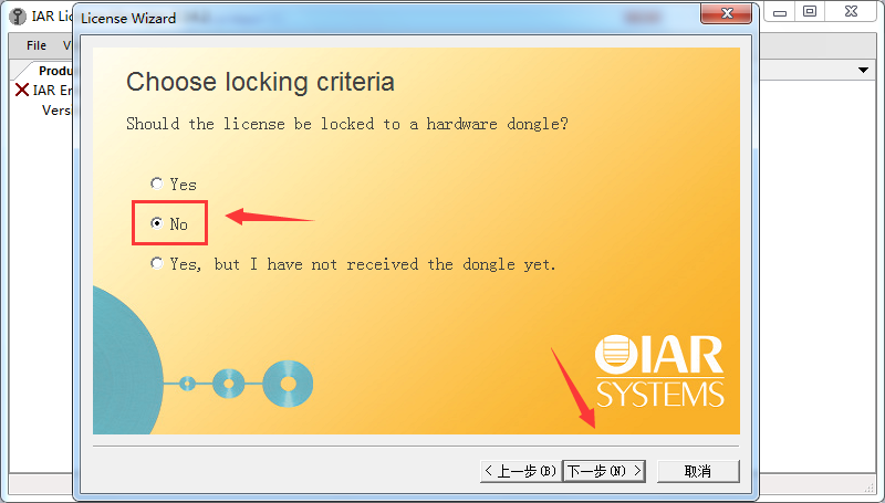

6.“不”选择锁定,点击“下一步”

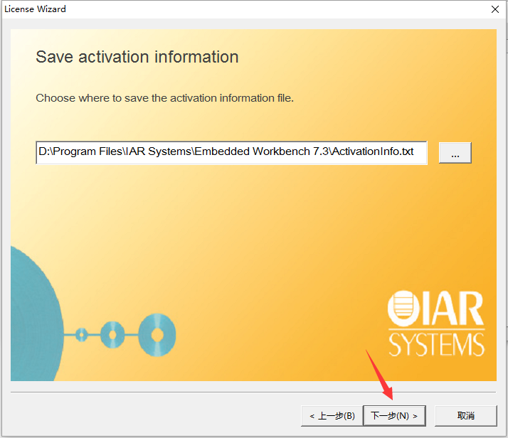

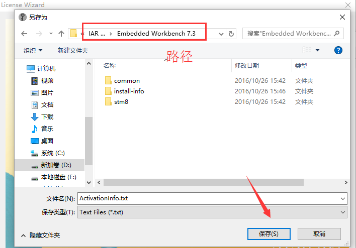

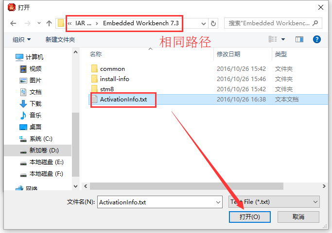

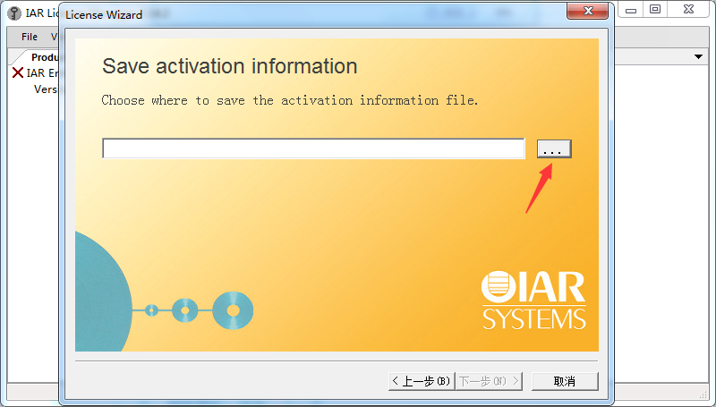

7.保存激活信息“ActivationInfo.txt”在安装目录下,点击“下一步”

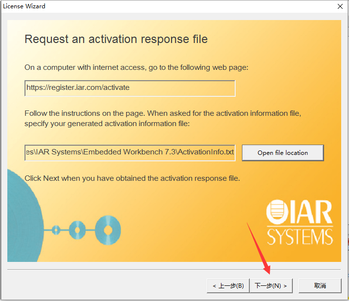

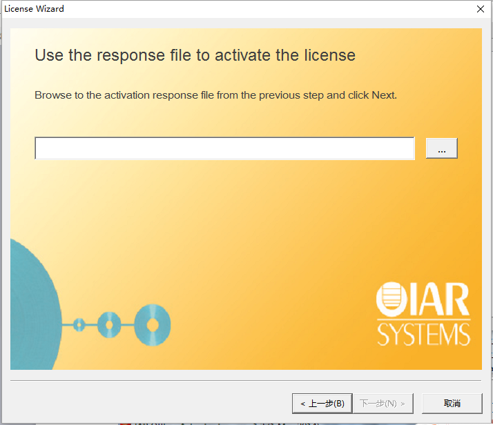

8.请求激活信息文件,点击“下一步”,进入浏览“注册码”界面(备用)
9.切换到前面打开的注册机:在注册机上打开ActivationInfo.txt(上面生产的)

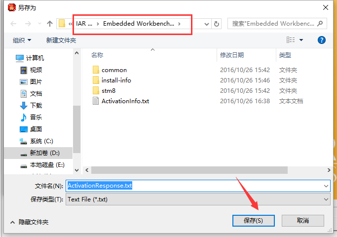

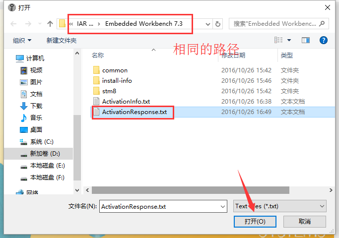

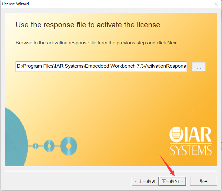

10.生成“ActivationResponse.txt”文件,保存在软件安装目录下
11.回到软件注册界面,打开上一步生成的“ActivationResponse.txt”的文件,点击“下一步”

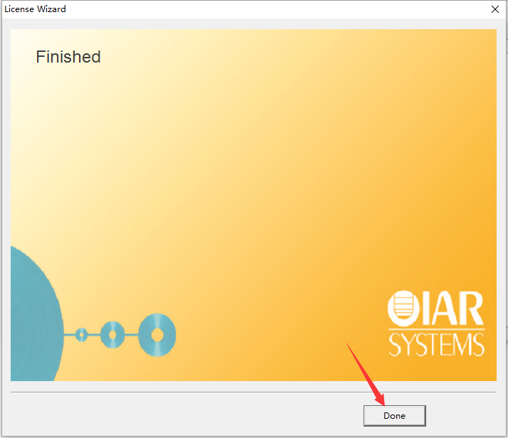

12.点击“Done”,注册完成

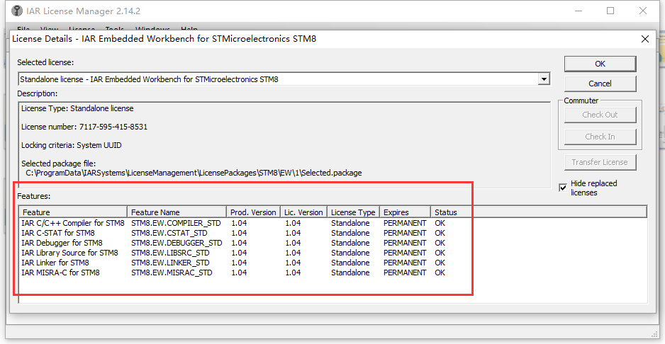

13.查看注册状态(出现以下信息说明注册成功)
至此,注册已经完成了。 IAR软件的注册过程相比Keil要复杂一些。
