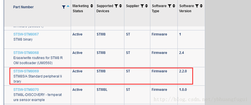

2.STM8S标准外设库下载
官网下载链接(需要ST账号登陆):
http://www.st.com/en/embedded-software/stm8-embedded-software.html?querycriteria=productId=SC1807
点击网页最左下角Show All Showing 1 to 10 of 69 entries,显示全部内容,找到STM8“标准外设库”,如下如:

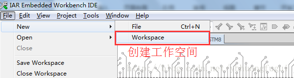

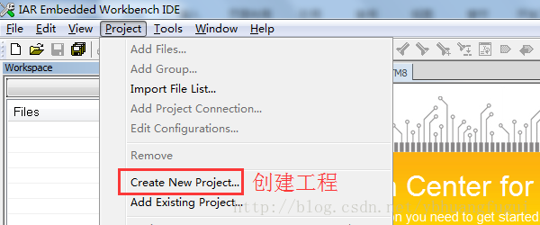

A.打开软件,创建新的工作空间工程(File -> New -> Workspace)

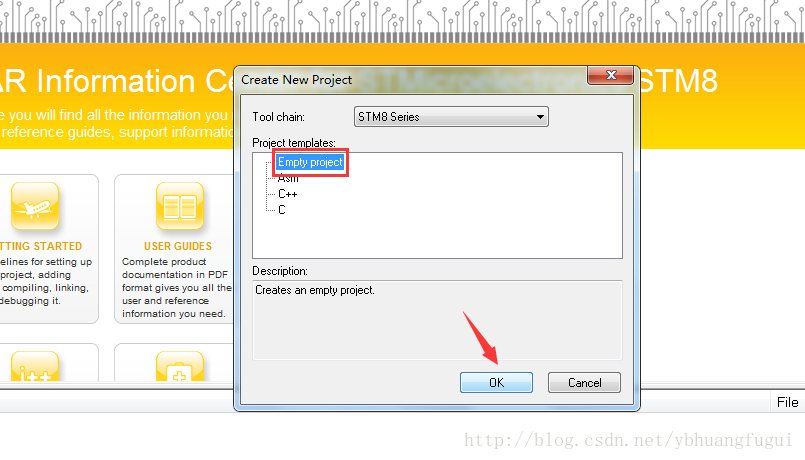

B.创建新工程(Project -> Create New Project)
C.创建一个空工程

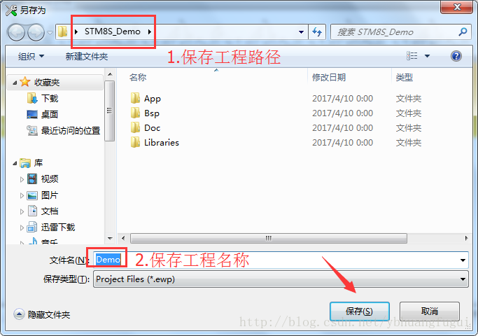

D.选择路径,保存名称
E.空基础工程
至此,一个空的基础工程就创建好了,需要进一步添加文件到工程和配置工程。

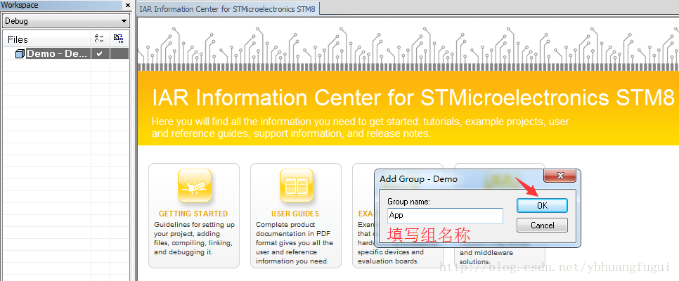

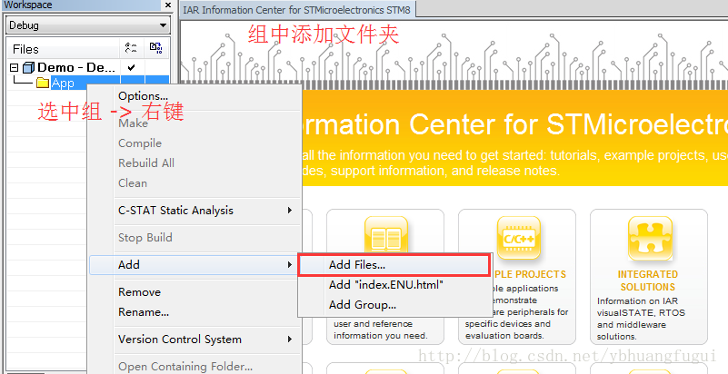

A.工程中添加组
B.填写组的名称 -> OK

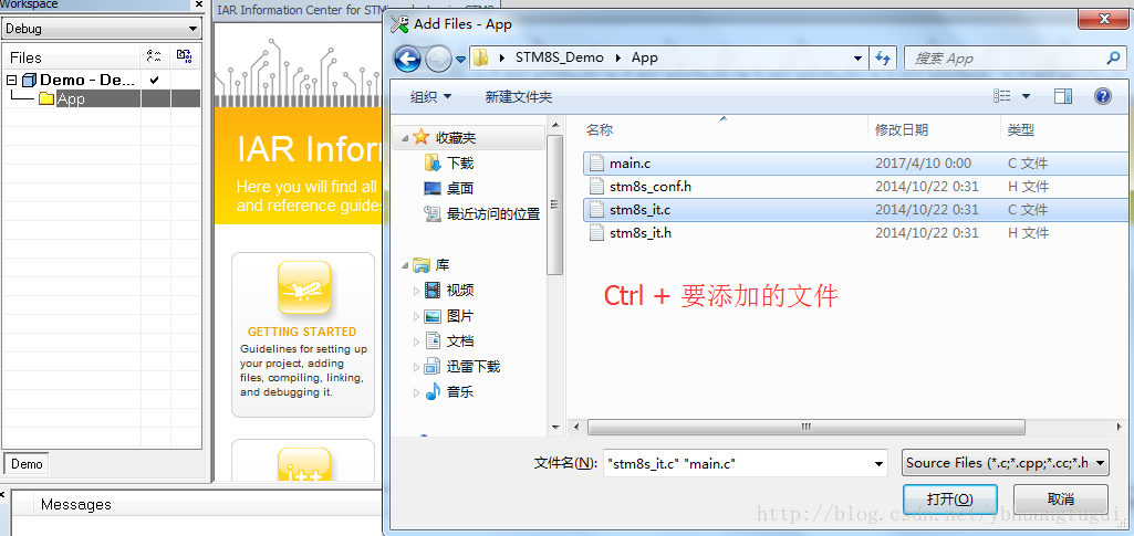

C.组中添加文件
D.按住Ctrl,鼠标选中要添加的文件

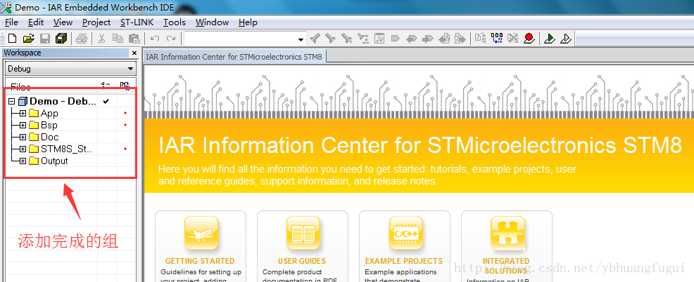

E.依次添加(按照上面步骤循环),直到添加完成

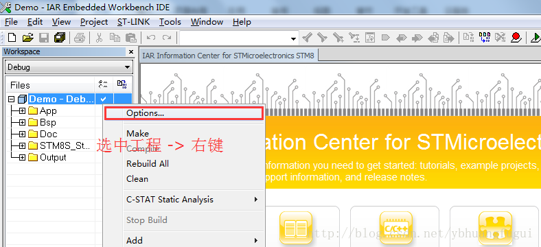

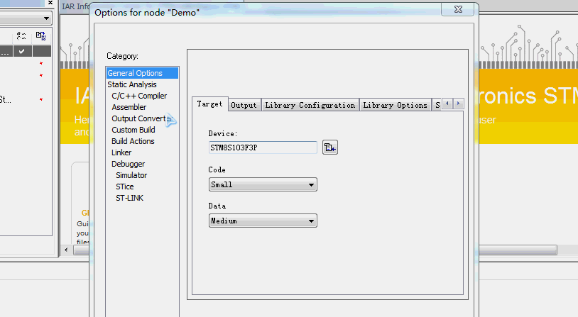

A.进入配置选项
B.选择器件

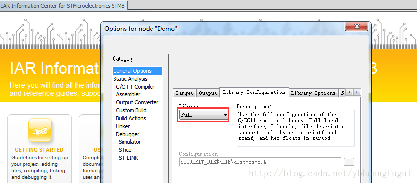

C.库配置Library Configration
如果需要使用某些标准的库函数接口(如我们使用的printf and scanf),就需要选择Full(见下图)。

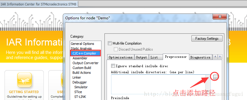

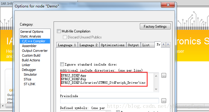

D.预处理Preprocessor - 添加路径
添加的路径最好是相对路径,而不是绝对路径。使用绝对路径工程位置改变之后就找不到文件,就会出错。可以点击按钮选择路径,也可以通过复制文件路径进行配置。
一步一步添加,直到最后完成

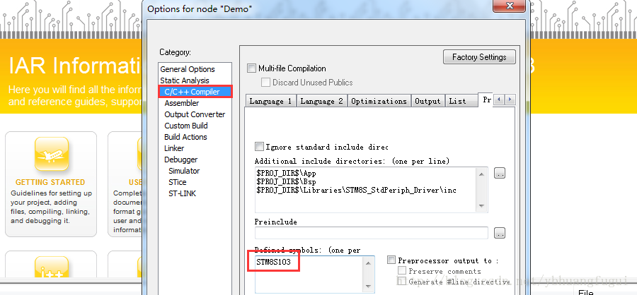

E.预处理Preprocessor - 预定义
这里的预定义类似于在源代码中的#define xxx 这种宏定义。这里的STM8S103可以在stm8s.h中打开即可。

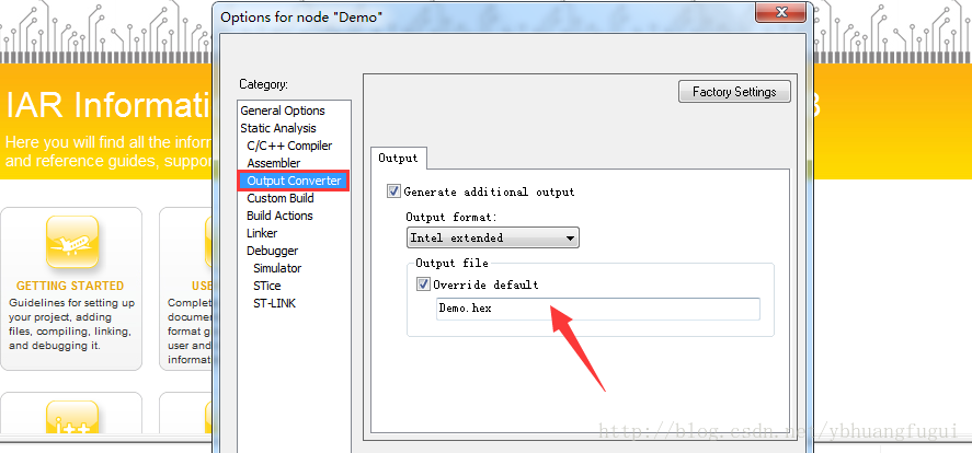

F.输出Hex文件
很多初学的朋友都会问怎么输出 Hex( 可直接下载的程序文件),只需要按照下面配置即可输出Hex文件。
