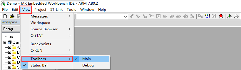

Ⅲ、工具栏
IAR的Tool Bar工具栏共有两个:Main主工具栏和Debug调试工具栏。在编辑(默认)状态下只显示Main工具栏只显示,在进入调试模式后会显示Debug工具栏。
工具栏可以在通过菜单打开:View -> Tool Bar.
1.主工具栏

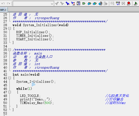

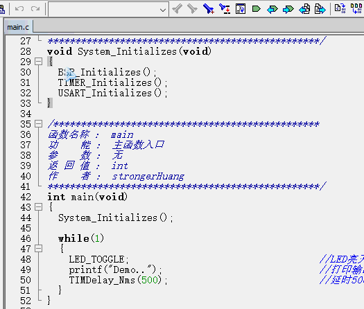

A.书签
书签在编译的时候比较实用,可以快速找到标记书签所在行。可以使用快捷按钮,也可以使用快捷键。
书签动画效果:
B.跳转到上/下一步
跳转是在编译代码通过跟踪代码留下的“脚步”,我们可以通过该方式找到这些“脚步”,同样也可以通过快捷键操作。
跳转到上/下一步动画效果:
