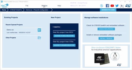

STM32CubeMX主界面菜单包含:File文件、Window窗口、Help帮助这三个菜单。
STM32CubeMX V5和V4版本菜单有差异,V4版本有5个菜单:File文件、Project工程、Pinout引脚输出、Window窗口、Help帮助。
大家可以看一下我16年在公众号写过的一篇讲解关于STM32CubeMX V4版本菜单的文章:STM32CubeMX使用方法及功能介绍
相信使用过V4版本的朋友都知道,V5版本将Project工程、Pinout引脚输出这两个菜单做在工程内部去了。
本文针对V5版本,详细讲述File、Window、Help这三个菜单。

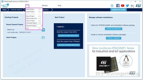

二、File文件
New Project:新建工程(Ctrl + N)
Load Project:导入工程(Ctrl + L)
Import Project:引入项目(Ctrl + I)
Save Project:保存工程(Ctrl + S)
Save Project As:另存工程(Ctrl + A)
Close Project:关闭工程(Ctrl + C)
Generate Report:生成报告(Ctrl + R)
Recent Projects:最近工程
Exit:退出软件(Ctrl + X)
这里File文件菜单有部分和主界面的Existing Projects已存在工程、New Project新建工程一样(上一篇文章有讲述)。

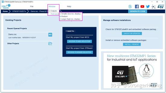

三、Window窗口
STM32CubeMX的Window窗口菜单只有两项内容:Outputs输出信息、Font size字体大小。
1.Outputs输出信息
这项子菜单的功能会输出一些相关信息,如选中MCU型号、配置工程的一些输出信息等。
Outputs输出信息动画效果:
2.Font size字体大小
字体大小主要有三种:
Smaller:小号
Mdeium:中号
Larger:大号
提示:需要重新启动STM32CubeMX才生效。

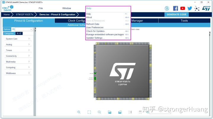

四、Help帮助
Help:帮助(F1)
About:关于(Alt + A)
Docs & Resources:文档和资源(Alt + D)
Refresh Data:更新数据(Alt + R)
User Preferences:用户设定
Check for Updates:检测更新(Alt + C)
Manage embedded...:软件包管理(Alt + U)
Updater Settings:更新设置(Alt + S)
进一步说明:
Help帮助子菜单指向的就是STM32CubeMX的用户手册(PDF文档)。
About关于指的是当前STM32CubeMX的版本信息。
Refresh Data更新数据主要就是更新STM32CubeMX使用到的一些数据,如MCU/BOARD型号,文档,HAL库版本信息等。
点击子菜单“Check for Updates检测更新”会弹出需要更新的软件包。
Manage embedded...软件包管理在前面文章都有讲述,包含安装、移除、更新软件包等。

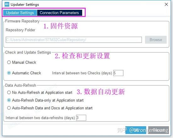

Updater Settings更新设置:这个子菜单包含多项内容。进入之后如下图:
包含Updater Settings更新设置和Connection Parameters链接参数。这里主要讲一下更新设置。
1.固件资源 Repository Folder资源文件夹,也就是我们更新HAL库的地址。
2.检查和更新设置 Manual Check:手动检查 Automatic Check:自动检查 Interval between two Check(days):间隔x天检查
3.数据自动更新 No Auto-Refresh at Application start:启动应用程序时不自动刷新。 Auto-Refresh Data-Only at Application start:只在启动应用程序时自动刷新数据。 Auto-Refresh Data and Docs at Application start:在启动应用程序时自动刷新数据和文档。 Interval between two data-refreshs(days):间隔x天检查。
