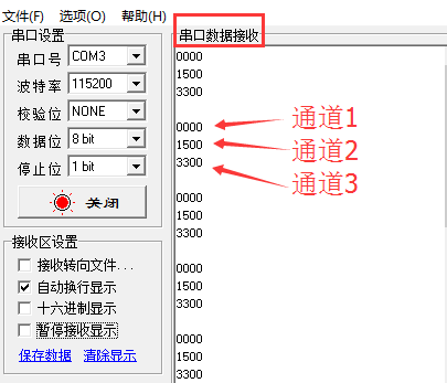

实例实验效果:
本文的实验效果和上一篇文章一样,只是实现的方式不一样
通道1接地、通道2接1.5V电源、通道3接VCC

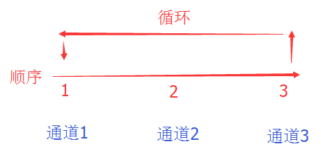

以简单的示意图来说明其原理:
实例总共有三条通道通道1、通道2、通道3,分别对应顺序,是1、2、3。我们是通过软件来定义的顺序:
ADC_RegularChannelConfig(ADC1,ADC_Channel_1, 1, ADC_SampleTime_55Cycles5);
ADC_RegularChannelConfig(ADC1,ADC_Channel_2, 2, ADC_SampleTime_55Cycles5);
ADC_RegularChannelConfig(ADC1,ADC_Channel_3, 3, ADC_SampleTime_55Cycles5);
所以,我们转换保存的顺序:ADC_Buf[0]是通道1的数据、ADC_Buf[1]是通道2的数据、ADC_Buf[2]是通道3的数据
也是按照上面来的。当然,也可以更改顺序。

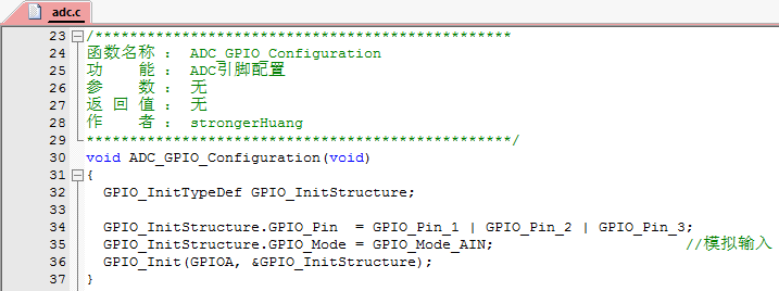

1.输入引脚配置
该函数位于adc.c文件下面;
引脚与通道的对应关系请参看你使用芯片的数据手册。
注意:
为什么是“ADC123_IN1”? 而不是ADC1_IN1,或者ADC2_IN1?
原因是ADC1、ADC2和ADC3共用这些引脚。

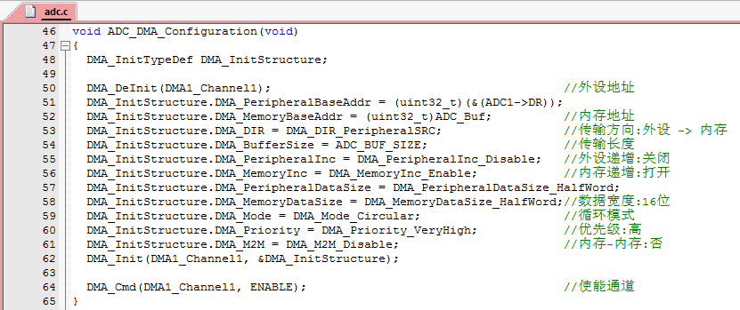

2. DMA配置
该函数位于adc.c文件下面;
1.外设地址:DMA_PeripheralBaseAddr =(uint32_t)(&(ADC1->DR));
我们使用ADC数据寄存器地址作为DMA的外设地址;
2.内存地址:DMA_MemoryBaseAddr =(uint32_t)ADC_Buf;
这里就是我们定义保存采集值数组的地址;
3.传输方向:DMA_DIR =DMA_DIR_PeripheralSRC;
DMA_DIR_PeripheralSRC:外设 -> 内存
DMA_DIR_PeripheralDST:内存 -> 外设
4.传输长度:DMA_BufferSize =ADC_BUF_SIZE;
ADC_BUF_SIZE是一个宏定义,等于3; 也就是说我们需要转换并保存3组数据(3条通道的值)。
5.外设地址增长:DMA_PeripheralInc =DMA_PeripheralInc_Disable;
由于外设的地址都是ADC数据寄存器,没有改变,所以不需要增长地址;
6.内存地址增长:DMA_MemoryInc =DMA_MemoryInc_Enable;
由于我们定义了一个数字,里面需要保存3个数值,所以需要增长;
【根据传输长度和循环模式,可以循环传输数据】
7.外设数据长度:DMA_PeripheralDataSize= DMA_PeripheralDataSize_HalfWord;
DMA_PeripheralDataSize_Byte:8位数据
DMA_PeripheralDataSize_HalfWord:16位数据
DMA_PeripheralDataSize_Word:32位数据
由于我们使用16位的数据,所以使用DMA_PeripheralDataSize_HalfWord;
8.内存数据长度:DMA_MemoryDataSize= DMA_MemoryDataSize_HalfWord;
和“外设数据长度”类似;
9.循环模式:DMA_Mode =DMA_Mode_Circular;
这里说的循环就是我们循环采集3组数据(更加传输长度来确定);
10.优先级:DMA_Priority =DMA_Priority_VeryHigh;
优先级应该都明白他的意思,我们只使用一组DMA这个优先级可高可低;
11.优先级:DMA_M2M =DMA_M2M_Disable;
内存传输到内存:否

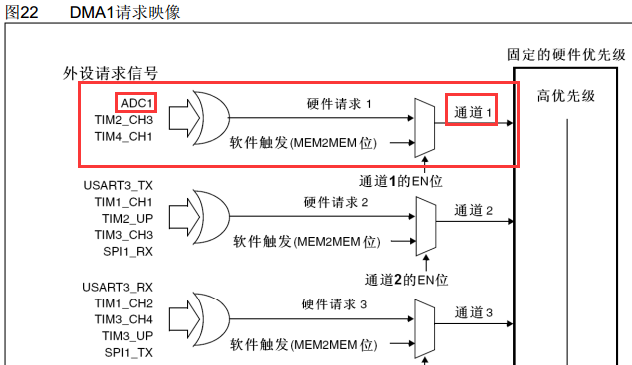

注意:
为什么我们是使用DMA1_Channel1?
我们使用DMA通道是有要求的,需按照手册提供的规则来(如下图);请参看手册:

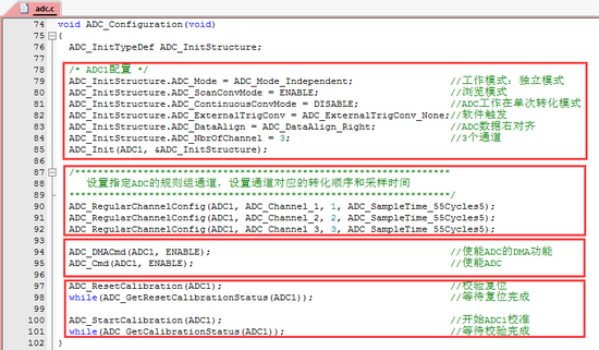

3. ADC配置
该函数位于adc.c文件下面;
这个函数是本文的重点,下面依次来讲述源代码内容的意思;
A.初始化基本参数:
工作模式:ADC_Mode =ADC_Mode_Independent;
总共有10种,主要都是针对双ADC下使用。针对初学者这里不多描述,感兴趣的朋友可以先自行研究一下各个模式的使用。
浏览模式:ADC_ScanConvMode = ENABLE;
主要是针对多条通道而言,也就是说你是否有多条通道。
多通道:ENABLE;
单通道:DISABLE;
转换模式:ADC_ContinuousConvMode= DISABLE;
这里是配置是否需要连续转换。
连续转换ENABLE:也就是只需要启动(触发)转换一次,后面就不用再次启动(触发)就可以连续工作了。
单次转换DISABLE:也就是根据一次转换完后需要再次启动(触发)才能工作。
触发方式:ADC_ExternalTrigConv= ADC_ExternalTrigConv_None;
触发方式也就是使用什么方法触发ADC转换。哟定时器、外部触发、软件触发,一般常用软件触发。这里有很多种触发方式,详情可以参考其参数。
对其方式:ADC_DataAlign =ADC_DataAlign_Right;
右对其:低12位数据为有效位(常用);
左对其:高12为数据为有效位;
通道数:ADC_NbrOfChannel = 3;
这个参数比较简单,我们定义工作的通道数量。
B.设置规则组通道:
ADC_RegularChannelConfig(ADC1, ADC_Channel_1,1, ADC_SampleTime_55Cycles5);
ADC_RegularChannelConfig(ADC1, ADC_Channel_2,2, ADC_SampleTime_55Cycles5);
ADC_RegularChannelConfig(ADC1, ADC_Channel_3,3, ADC_SampleTime_55Cycles5);
我们定义通道1的转换顺序为第1、通道2的转换顺序为第2、通道3的转换顺序为第3;
C.校验:
ADC_ResetCalibration(ADC1);                    //校验复位
while(ADC_GetResetCalibrationStatus(ADC1));    //等待复位完成
ADC_StartCalibration(ADC1);                    //开始ADC1校准
while(ADC_GetCalibrationStatus(ADC1));         //等待校验完成
建议每次上电校正一次。
ADC有一个内置自校准模式。校准可大幅减小因内部电容器组的变化而造成的准精度误差。在校准期间,在每个电容器上都会计算出一个误差修正码(数字值),这个码用于消除在随后的转换中每个电容器上产生的误差。
