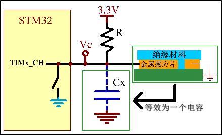

电路板制作时都会在表面上覆盖一层绝缘层,用于防腐蚀和绝缘,所以实际电路板设计时情况如图 332。电路板最上层是绝缘材料,下面一层是导电铜箔,我们根据电路走线情况设计决定铜箔的形状,再下面一层一般是FR-4板材。金属感应片与地信号之间有绝缘材料隔着,整个可以等效为一个电容Cx。一般在设计时候,把金属感应片设计成方便手指触摸大小。
图 332 无手指触摸情况
在电路板未上电时,可以认为电容Cx是没有电荷的,在上电时,在电阻作用下,电容Cx就会有一个充电过程,直到电容充满,即Vc电压值为3.3V,这个充电过程的时间长短受到电阻R阻值和电容Cx容值的直接影响。但是在我们选择合适电阻R并焊接固定到电路板上后,这个充电时间就基本上不会变了,因为此时电阻R已经是固定的,电容Cx在无外界明显干扰情况下基本上也是保持不变的。
现在,我们来看看当我们用手指触摸时会是怎样一个情况?如图 333,当我们用手指触摸时,金属感应片除了与地信号形成一个等效电容Cx外,还会与手指形成一个Cs等效电容。
图 333 有手指触摸情况
此时整个电容按键可以容纳的电荷数量就比没有手指触摸时要多了,可以看成是Cx和Cs叠加的效果。在相同的电阻R情况下,因为电容容值增大了,导致需要更长的充电时间。也就是这个充电时间变长使得我们区分有无手指触摸,也就是电容按键是否被按下。

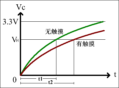

现在最主要的任务就是测量充电时间。充电过程可以看出是一个信号从低电平变成高电平的过程,现在就是要求出这个变化过程的时间,这样的一个命题与上一章讲解高级控制定时器的输入捕获功能非常吻合。我们可以利用定时器输入捕获功能计算充电时间,即设置TIMx_CH为定时器输入捕获模式通道。这样先测量得到无触摸时的充电时间作为比较基准,然后再定时循环测量充电时间与无触摸时的充电时间作比较,如果超过一定的阈值就认为是有手指触摸。
图 334为Vc跟随时间变化情况,可以看出在无触摸情况下,电压变化较快;而在有触摸时,总的电容量增大了,电压变化缓慢一些。
图 334 Vc电压与充电时间关系
为测量充电时间,我们需要设置定时器输入捕获功能为上升沿触发,图 334中VH就是被触发上升沿的电压值,也是STM32认为是高电平的最低电压值,大约为1.8V。t1和t2可以通过定时器捕获/比较寄存器获取得到。
不过,在测量充电时间之前,我们必须想办法制作这个充电过程。之前的分析是在电路板上电时会有充电过程,现在我们要求在程序运行中循环检测按键,所以必须可以控制充电过程的生成。我们可以控制TIMx_CH引脚作为普通的GPIO使用,使其输出一小段时间的低电平,为电容Cx放电,即Vc为0V。当我们重新配置TIMx_CH为输入捕获时电容Cx在电阻R的作用下就可以产生充电过程。

开发板板载一个电容按键,原理图设计参考图 335。
图 335 电容按键电路设计
标示TPAD1在电路板上就是电容按键实体,它通过一根导线连接至定时器通道引脚,这里选用的电阻阻值为1M。
实验还用到调试串口和蜂鸣器功能,用来打印输入捕获信息和指示按键状态,这两个模块电路可参考之前相关章节。
