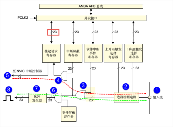

17.2 EXTI功能框图
EXTI的功能框图包含了EXTI最核心内容,掌握了功能框图,对EXTI就有一个整体的把握,在编程时就思路就非常清晰。EXTI功能框图见图 171。
在图 171可以看到很多在信号线上打一个斜杠并标注"23"字样,这个表示在控制器内部类似的信号线路有23个,这与EXTI总共有23个中断/事件线是吻合的。所以我们只要明白其中一个的原理,那其他22个线路原理也就知道了。
图 171 EXTI功能框图
EXTI可分为两大部分功能,一个是产生中断,另一个是产生事件,这两个功能从硬件上就有所不同。
首先我们来看图 171中红色虚线指示的电路流程。它是一个产生中断的线路,最终信号流入到NVIC控制器内。
编号1是输入线,EXTI控制器有23个中断/事件输入线,这些输入线可以通过寄存器设置为任意一个GPIO,也可以是一些外设的事件,这部分内容我们将在后面专门讲解。输入线一般是存在电平变化的信号。
编号2是一个边沿检测电路,它会根据上升沿触发选择寄存器(EXTI_RTSR)和下降沿触发选择寄存器(EXTI_FTSR)对应位的设置来控制信号触发。边沿检测电路以输入线作为信号输入端,如果检测到有边沿跳变就输出有效信号1给编号3电路,否则输出无效信号0。而EXTI_RTSR和EXTI_FTSR两个寄存器可以控制器需要检测哪些类型的电平跳变过程,可以是只有上升沿触发、只有下降沿触发或者上升沿和下降沿都触发。
编号3电路实际就是一个或门电路,它一个输入来自编号2电路,另外一输入来自软件中断事件寄存器(EXTI_SWIER)。EXTI_SWIER允许我们通过程序控制就可以启动中断/事件线,这在某些地方非常有用。我们知道或门的作用就是有"就为1,所以这两个输入随便一个有有效信号1就可以输出1给编号4和编号6电路。
编号4电路是一个与门电路,它一个输入编号3电路,另外一个输入来自中断屏蔽寄存器(EXTI_IMR)。与门电路要求输入都为1才输出1,导致的结果如果EXTI_IMR设置为0时,那不管编号3电路的输出信号是1还是0,最终编号4电路输出的信号都为0;如果EXTI_IMR设置为1时,最终编号4电路输出的信号才由编号3电路的输出信号决定,这样我们可以简单的控制EXTI_IMR来实现是否产生中断的目的。编号4电路输出的信号会被保存到挂起寄存器(EXTI_PR)内,如果确定编号4电路输出为1就会把EXTI_PR对应位置1。
编号5是将EXTI_PR寄存器内容输出到NVIC内,从而实现系统中断事件控制。
接下来我们来看看绿色虚线指示的电路流程。它是一个产生事件的线路,最终输出一个脉冲信号。
产生事件线路是在编号3电路之后与中断线路有所不同,之前电路都是共用的。编号6电路是一个与门,它一个输入编号3电路,另外一个输入来自事件屏蔽寄存器(EXTI_EMR)。如果EXTI_EMR设置为0时,那不管编号3电路的输出信号是1还是0,最终编号6电路输出的信号都为0;如果EXTI_EMR设置为1时,最终编号6电路输出的信号才由编号3电路的输出信号决定,这样我们可以简单的控制EXTI_EMR来实现是否产生事件的目的。
编号7是一个脉冲发生器电路,当它的输入端,即编号6电路的输出端,是一个有效信号1时就会产生一个脉冲;如果输入端是无效信号就不会输出脉冲。
编号8是一个脉冲信号,就是产生事件的线路最终的产物,这个脉冲信号可以给其他外设电路使用,比如定时器TIM、模拟数字转换器ADC等等。
产生中断线路目的是把输入信号输入到NVIC,进一步会运行中断服务函数,实现功能,这样是软件级的。而产生事件线路目的就是传输一个脉冲信号给其他外设使用,并且是电路级别的信号传输,属于硬件级的。

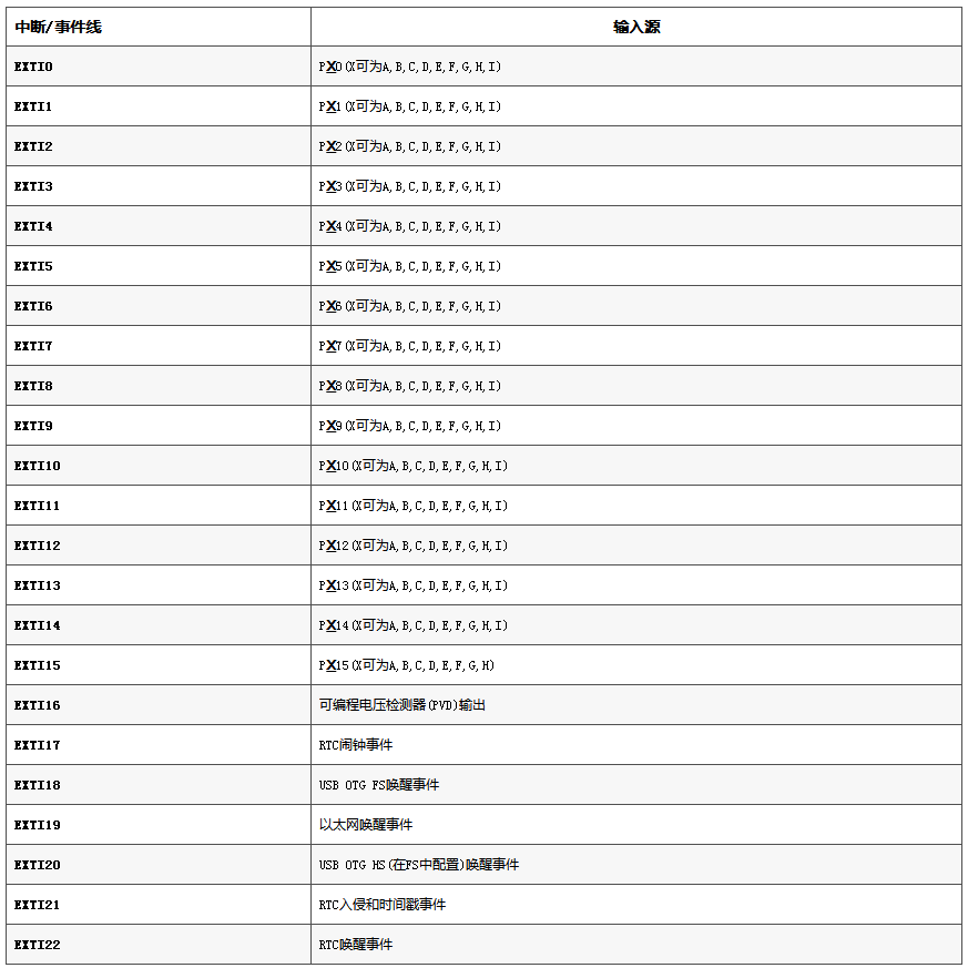

EXTI有23个中断/事件线,每个GPIO都可以被设置为输入线,占用EXTI0至EXTI15,还有另外七根用于特定的外设事件,见表 171。
七根特定外设中断/事件线由外设触发,具体用法参考《STM32F4xx中文参考手册》中对外设的具体说明。
表 171 EXTI中断/事件线
image.png?imageView2/2/w/550
EXTI0至EXTI15用于GPIO,通过编程控制可以实现任意一个GPIO作为EXTI的输入源。由表 171可知,EXTI0可以通过SYSCFG外部中断配置寄存器1(SYSCFG_EXTICR1)的EXTI0[3:0]位选择配置为PA0、PB0、PC0、PD0、PE0、PF0、PG0、PH0或者PI0,见图 172。其他EXTI线(EXTI中断/事件线)使用配置都是类似的。

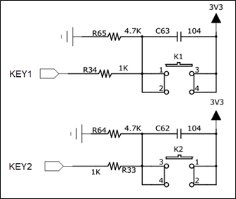

17.5.1 硬件设计
轻触按键在按下时会使得引脚接通,通过电路设计可以使得按下时产生电平变化,见图 171。
图 173 按键电路设计
