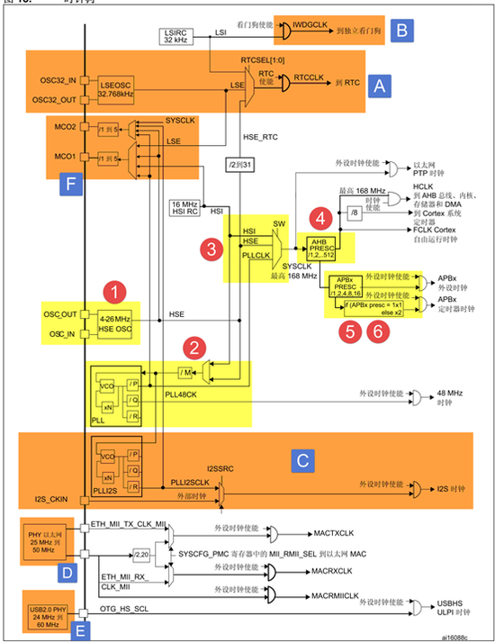

1.2 RCC框图剖析—时钟树
时钟树单纯讲理论的话会比较枯燥,如果选取一条主线,并辅以代码,先主后次讲解的话会很容易,而且记忆还更深刻。我们这里选取库函数时钟系统时钟函数:SetSysClock(); 以这个函数的编写流程来讲解时钟树,这个函数也是我们用库的时候默认的系统时钟设置函数。该函数的功能是利用HSE把时钟设置为:HCLK = SYSCLK=PLLCLK = 180M,PCLK1=HCLK/2 = 90M,PCLK1=HCLK/4 = 45M下面我们就以这个代码的流程为主线,来分析时钟树,对应的是图中的黄色部分,代码流程在时钟树中以数字的大小顺序标识。
图 151 STM32F429时钟树

1.    ①HSE高速外部时钟信号
HSE是高速的外部时钟信号,可以由有源晶振或者无源晶振提供,频率从4-26MHZ不等。当使用有源晶振时,时钟从OSC_IN引脚进入,OSC_OUT引脚悬空,当选用无源晶振时,时钟从OSC_IN和OSC_OUT进入,并且要配谐振电容。HSE我们使用25M的无源晶振。如果我们使用HSE或者HSE经过PLL倍频之后的时钟作为系统时钟SYSCLK,当HSE故障时候,不仅HSE会被关闭,PLL也会被关闭,此时高速的内部时钟时钟信号HSI会作为备用的系统时钟,直到HSE恢复正常,HSI=16M。
2.    ②锁相环PLL
PLL的主要作用是对时钟进行倍频,然后把时钟输出到各个功能部件。PLL有两个,一个是主PLL,另外一个是专用的PLLI2S,他们均由HSE或者HSI提供时钟输入信号。
主PLL有两路的时钟输出,第一个输出时钟PLLCLK用于系统时钟,F429里面最高是180M,第二个输出用于USB OTG FS的时钟(48M)、RNG和SDIO时钟(<=48M)。专用的PLLI2S用于生成精确时钟,给I2S提供时钟。
HSE或者HSI经过PLL时钟输入分频因子M(2~63)分频后,成为VCO的时钟输入,VCO的时钟必须在1~2M之间,我们选择HSE=25M作为PLL的时钟输入,M设置为25,那么VCO输入时钟就等于1M。
VCO输入时钟经过VCO倍频因子N倍频之后,成为VCO时钟输出,VCO时钟必须在192~432M之间。我们配置N为360,则VCO的输出时钟等于360M。如果要把系统时钟超频,就得在VCO倍频系数N这里做手脚。PLLCLK_OUTMAX = VCOCLK_OUTMAX/P_MIN = 432/2=216M,即F429最高可超频到216M。
VCO输出时钟之后有三个分频因子:PLLCLK分频因子p,USB OTG FS/RNG/SDIO时钟分频因子Q,分频因子R(F446才有,F429没有)。p可以取值2、4、6、8,我们配置为2,则得到PLLCLK=180M。Q可以取值4~15,但是USB OTG FS必须使用48M,Q=VCO输出时钟360/48=7.5,出现了小数这明显是错误,权衡之策是是重新配置VCO的倍频因子N=336,VCOCLK=1M*336=336M,PLLCLK=VCOCLK/2=168M,USBCLK=336/7=48M,细心的读者应该发现了,在使用USB的时候,PLLCLK被降低到了168M,不能使用180M,这实乃ST的一个奇葩设计。有关PLL的配置有一个专门的RCC PLL配置寄存器RCC_PLLCFGR,具体描述看手册即可。
PLL的时钟配置经过,稍微整理下可由如下公式表达:
VCOCLK_IN = PLLCLK_IN / M = HSE / 25 = 1M
VCOCLK_OUT = VCOCLK_IN * N = 1M * 360 = 360M
PLLCLK_OUT=VCOCLK_OUT/P=360/2=180M
USBCLK = VCOCLK_OUT/Q=360/7=51.7。暂时这样配置,到真正使用USB的时候会重新配置。
3.    ③系统时钟SYSCLK
系统时钟来源可以是:HSI、PLLCLK、HSE,具体的由时钟配置寄存器RCC_CFGR的SW位配置。我们这里设置系统时钟:SYSCLK = PLLCLK = 180M。如果系统时钟是由HSE经过PLL倍频之后的PLLCLK得到,当HSE出现故障的时候,系统时钟会切换为HSI=16M,直到HSE恢复正常为止。
4.    ④AHB总线时钟HCLK
系统时钟SYSCLK经过AHB预分频器分频之后得到时钟叫APB总线时钟,即HCLK,分频因子可以是:[1,2,4,8,16,64,128,256,512],具体的由时钟配置寄存器RCC_CFGR的HPRE位设置。片上大部分外设的时钟都是经过HCLK分频得到,至于AHB总线上的外设的时钟设置为多少,得等到我们使用该外设的时候才设置,我们这里只需粗线条的设置好APB的时钟即可。我们这里设置为1分频,即HCLK=SYSCLK=180M。功能框图中的最高168M指的是F407,F429最高应该是180M,是官方中文翻译文档的一个疏忽。
5.    ⑤APB2总线时钟HCLK2
APB2总线时钟PCLK2由HCLK经过高速APB2预分频器得到,分频因子可以是:[1,2,4,8,16],具体由时钟配置寄存器RCC_CFGR的PPRE2位设置。HCLK2属于高速的总线时钟,片上高速的外设就挂载到这条总线上,比如全部的GPIO、USART1、SPI1等。至于APB2总线上的外设的时钟设置为多少,得等到我们使用该外设的时候才设置,我们这里只需粗线条的设置好APB2的时钟即可。我们这里设置为2分频,即PCLK2 = HCLK /2= 90M。
6.    ⑥APB1总线时钟HCLK1
APB1总线时钟PCLK1由HCLK经过低速APB预分频器得到,分频因子可以是:[1,2,4,8,16],具体由时钟配置寄存器RCC_CFGR的PPRE1位设置。
HCLK1属于低速的总线时钟,最高为45M,片上低速的外设就挂载到这条总线上,比如USART2/3/4/5、SPI2/3,I2C1/2等。至于APB1总线上的外设的时钟设置为多少,得等到我们使用该外设的时候才设置,我们这里只需粗线条的设置好APB1的时钟即可。我们这里设置为4分频,即PCLK1 = HCLK/4 = 45M。

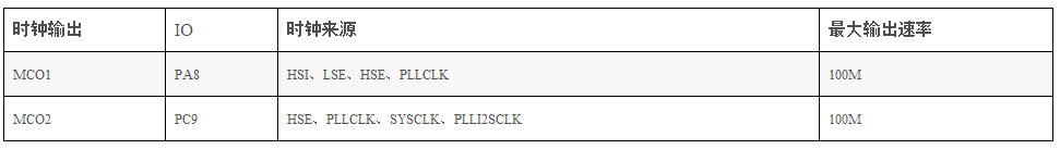

6.    F、MCO时钟输出
MCO是microcontroller clock output的缩写,是微控制器时钟输出引脚,主要作用是可以对外提供时钟,相当于一个有源晶振。F429中有两个MCO,由PA8/PC9复用所得。MCO1所需的时钟源通过 RCC 时钟配置寄存器 (RCC_CFGR) 中的 MCO1PRE[2:0] 和 MCO1[1:0]位选择。MCO2所需的时钟源通过 RCC 时钟配置寄存器 (RCC_CFGR) 中的 MCO2PRE[2:0] 和 MCO2位选择。有关MCO的IO、时钟选择和输出速率的具体信息如下表所示:
