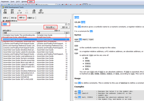

14.2 查找ARM汇编指令
在讲解启动代码的时候,会涉及到ARM的汇编指令和Cortex内核的指令,有关Cortex内核的指令我们可以参考《CM3权威指南CnR2》第四章:指令集。剩下的ARM的汇编指令我们可以在MDK->Help->Uvision Help中搜索到,以EQU为例,检索如下:
图 141 ARM 汇编指令索引

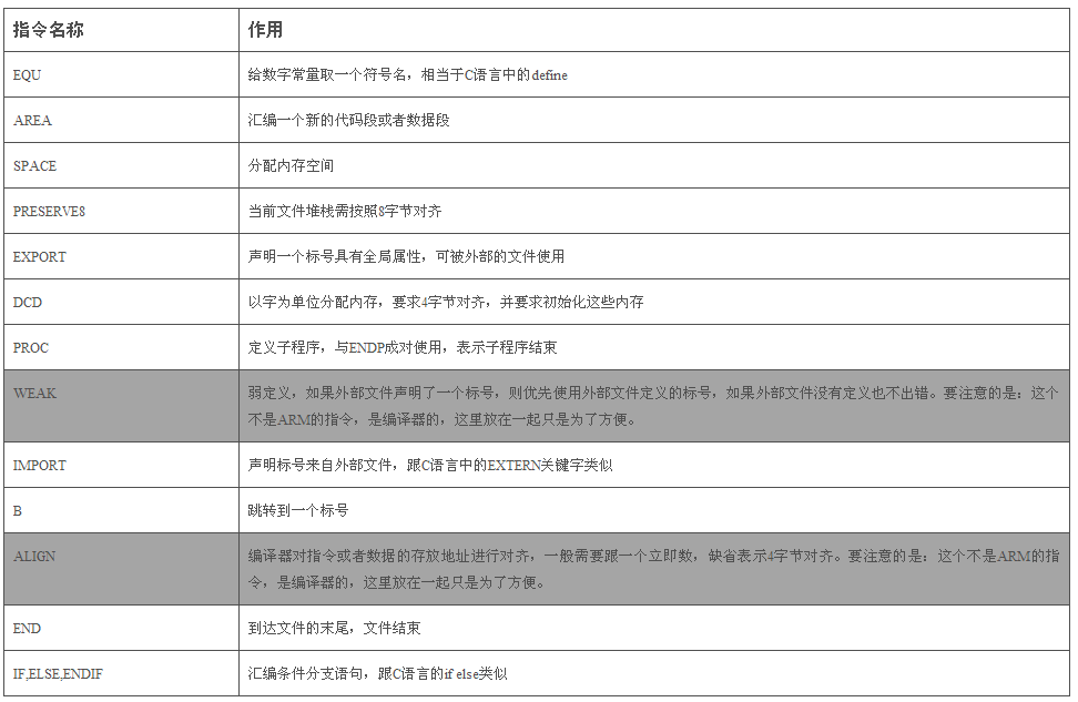

检索出来的结果会有很多,我们只需要看Assembler User Guide 这部分即可。下面列出了启动文件中使用到的ARM汇编指令,该列表的指令全部从ARM Development Tools这个帮助文档里面检索而来。其中编译器相关的指令WEAK和ALIGN为了方便也放在同一个表格了。
表格 10 启动文件使用的ARM汇编指令汇总

EQU:宏定义的伪指令,相当于等于,类似与C中的define。
AREA:告诉汇编器汇编一个新的代码段或者数据段。STACK表示段名,这个可以任意命名;NOINIT表示不初始化;READWRITE表示可读可写,ALIGN=3,表示按照2^3对齐,即8字节对齐。
SPACE:用于分配一定大小的内存空间,单位为字节。这里指定大小等于Stack_Size。
标号__initial_sp紧挨着SPACE语句放置,表示栈的结束地址,即栈顶地址,栈是由高向低生长的。

PRESERVE8:指定当前文件的堆栈按照8字节对齐。
THUMB:表示后面指令兼容THUMB指令。THUBM是ARM以前的指令集,16bit,现在Cortex-M系列的都使用THUMB-2指令集,THUMB-2是32位的,兼容16位和32位的指令,是THUMB的超级。

EXPORT:声明一个标号可被外部的文件使用,使标号具有全局属性。如果是IAR编译器,则使用的是GLOBAL这个指令。

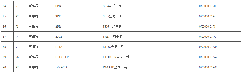

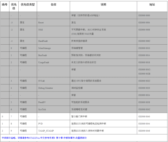

当内核响应了一个发生的异常后,对应的异常服务例程(ESR)就会执行。为了决定ESR 的入口地址,内核使用了"向量表查表机制"。这里使用一张向量表。向量表其实是一个WORD(32 位整数)数组,每个下标对应一种异常,该下标元素的值则是该ESR 的入口地址。向量表在地址空间中的位置是可以设置的,通过NVIC 中的一个重定位寄存器来指出向量表的地址。在复位后,该寄存器的值为0。因此,在地址0 (即FLASH 地址0)处必须包含一张向量表,用于初始时的异常分配。要注意的是这里有个另类:0 号类型并不是什么入口地址,而是给出了复位后MSP 的初值。
表格 11 F429向量表
image.png?imageView2/2/w/550

__Vectors为向量表起始地址,__Vectors_End 为向量表结束地址,两个相减即可算出向量表大小。
向量表从FLASH的0地址开始放置,以4个字节为一个单位,地址0存放的是栈顶地址,0X04存放的是复位程序的地址,以此类推。从代码上看,向量表中存放的都是中断服务函数的函数名,可我们知道C语言中的函数名就是一个地址。
DCD:分配一个或者多个以字为单位的内存,以四字节对齐,并要求初始化这些内存。在向量表中,DCD分配了一堆内存,并且以ESR的入口地址初始化它们。

WEAK:表示弱定义,如果外部文件优先定义了该标号则首先引用该标号,如果外部文件没有声明也不会出错。这里表示复位子程序可以由用户在其他文件重新实现,这里并不是唯一的。
IMPORT:表示该标号来自外部文件,跟C语言中的EXTERN关键字类似。这里表示SystemInit和__main这两个函数均来自外部的文件。

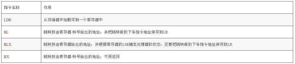

LDR、BLX、BX是CM4内核的指令,可在《CM3权威指南CnR2》第四章-指令集里面查询到,具体作用见下表:

B:跳转到一个标号。这里跳转到一个'.',即表示无线循环。
6.    用户堆栈初始化
 1 ALIGN
ALIGN:对指令或者数据存放的地址进行对齐,后面会跟一个立即数。缺省表示4字节对齐。

IF,ELSE,ENDIF:汇编的条件分支语句,跟C语言的if ,else类似
END:文件结束

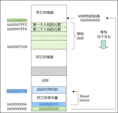

14.4 系统启动流程
下面这段话引用自《CM3权威指南CnR2》3.8—复位序列,CM4的复位序列跟CM3一样。—秉火注。
在离开复位状态后, CM3 做的第一件事就是读取下列两个 32 位整数的值:
1、从地址 0x0000,0000 处取出 MSP 的初始值。
2、从地址 0x0000,0004 处取出 PC 的初始值——这个值是复位向量, LSB 必须是 1。 然后从这个值所对应的地址处取指。
图 142 复位序列
请注意,这与传统的 ARM 架构不同——其实也和绝大多数的其它单片机不同。传统的 ARM 架构总是从 0 地址开始执行第一条指令。它们的 0 地址处总是一条跳转指令。在 CM3 中,在 0 地址处提供 MSP 的初始值,然后紧跟着就是向量表。向量表中的数值是 32 位的地址,而不是跳转指令。向量表的第一个条目指向复位后应执行的第一条指令,就是我们刚刚分析的Reset_Handler这个函数。
图 143 初始化MSP和PC的一个范例
因为 CM3 使用的是向下生长的满栈,所以 MSP 的初始值必须是堆栈内存的末地址加 1。举例来说,如果我们的堆栈区域在 0x20007C00-0x20007FFF 之间,那么 MSP 的初始值就必须是 0x20008000。
