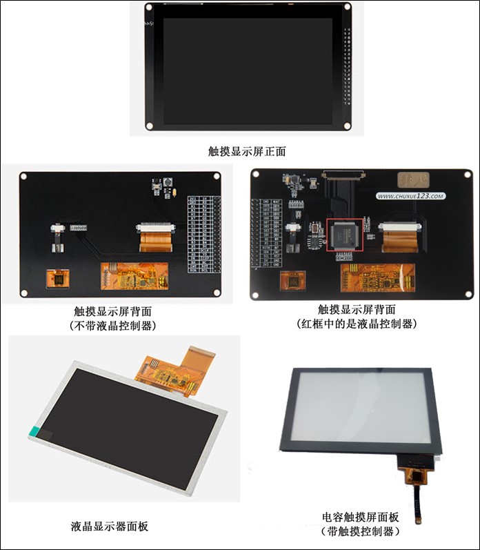

图 276是两种适合于STM32芯片使用的显示屏,我们以它为例讲解控制液晶屏的原理。
图 276适合STM32控制的显示屏实物图
这个完整的显示屏由液晶显示面板、电容触摸面板以及PCB底板构成。图中的触摸面板带有触摸控制芯片,该芯片处理触摸信号并通过引出的信号线与外部器件通讯面板中间是透明的,它贴在液晶面板上面,一起构成屏幕的主体,触摸面板与液晶面板引出的排线连接到PCB底板上,根据实际需要,PCB底板上可能会带有"液晶控制器芯片"。因为控制液晶面板需要比较多的资源,所以大部分低级微控制器都不能直接控制液晶面板,需要额外配套一个专用液晶控制器来处理显示过程,外部微控制器只要把它希望显示的数据直接交给液晶控制器即可。而不带液晶控制器的PCB底板,只有小部分的电源管理电路,液晶面板的信号线与外部微控制器相连,直接控制。STM32F429系列的芯片不需要额外的液晶控制器,也就是说它把专用液晶控制器的功能集成到STM32F429芯片内部了,节约了额外的控制器成本。
27.2.1 液晶面板的控制信号

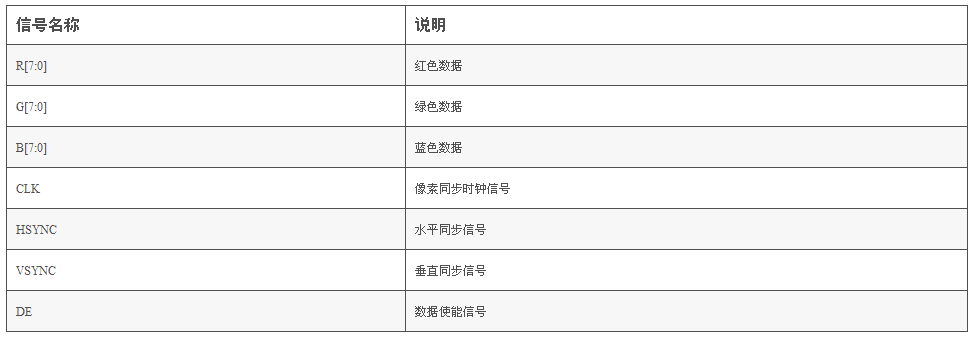

本章我们主要讲解控制液晶面板(不带控制器),液晶面板的控制信号线见表 271。
表 271 液晶面板的信号线
image.png?imageView2/2/w/550
(1)    RGB信号线
RGB信号线各有8根,分别用于表示液晶屏一个像素点的红、绿、蓝颜色分量。使用红绿蓝颜色分量来表示颜色是一种通用的做法,打开Windows系统自带的画板调色工具,可看到颜色的红绿蓝分量值,见图 277。常见的颜色表示会在"RGB"后面附带各个颜色分量值的数据位数,如RGB565表示红绿蓝的数据线数分别为5、6、5根,一共为16个数据位,可表示216种颜色;而这个液晶屏的种颜色分量的数据线都有8根,所以它支持RGB888格式,一共24位数据线,可表示的颜色为224种。
图 277 颜色表示法
(2)    同步时钟信号CLK
液晶屏与外部使用同步通讯方式,以CLK信号作为同步时钟,在同步时钟的驱动下,每个时钟传输一个像素点数据。
(3)    水平同步信号HSYNC
水平同步信号HSYNC(Horizontal Sync)用于表示液晶屏一行像素数据的传输结束,每传输完成液晶屏的一行像素数据时,HSYNC会发生电平跳变,如分辨率为800x480的显示屏(800列,480行),传输一帧的图像HSYNC的电平会跳变480次。
(4)    垂直同步信号VSYNC
垂直同步信号VSYNC(Vertical Sync)用于表示液晶屏一帧像素数据的传输结束,每传输完成一帧像素数据时,VSYNC会发生电平跳变。其中"帧"是图像的单位,一幅图像称为一帧,在液晶屏中,一帧指一个完整屏液晶像素点。人们常常用"帧/秒"来表示液晶屏的刷新特性,即液晶屏每秒可以显示多少帧图像,如液晶屏以60帧/秒的速率运行时,VSYNC每秒钟电平会跳变60次。
(5)    数据使能信号DE
数据使能信号DE(Data Enable)用于表示数据的有效性,当DE信号线为高电平时,RGB信号线表示的数据有效。

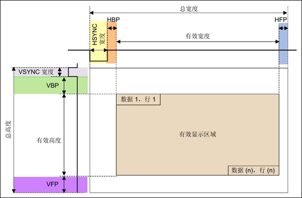

27.2.2 液晶数据传输时序
通过上述信号线向液晶屏传输像素数据时,各信号线的时序见图 278。图中表示的是向液晶屏传输一帧图像数据的时序,中间省略了多行及多个像素点。
图 278 液晶时序图
液晶屏显示的图像可看作一个矩形,结合图 279来理解。液晶屏有一个显示指针,它指向将要显示的像素。显示指针的扫描方向方向从左到右、从上到下,一个像素点一个像素点地描绘图形。这些像素点的数据通过RGB数据线传输至液晶屏,它们在同步时钟CLK的驱动下一个一个地传输到液晶屏中,交给显示指针,传输完成一行时,水平同步信号HSYNC电平跳变一次,而传输完一帧时VSYNC电平跳变一次。
图 279 液晶数据传输图解

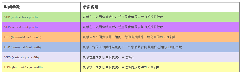

但是,液晶显示指针在行与行之间,帧与帧之间切换时需要延时,而且HSYNC及VSYNC信号本身也有宽度,这些时间参数说明见表 272。
表 272 液晶通讯中的时间参数
在这些时间参数控制的区域,数据使能信号线"DE"都为低电平,RGB数据线的信号无效,当"DE"为高电平时,表示的数据有效,传输的数据会直接影响液晶屏的显示区域。

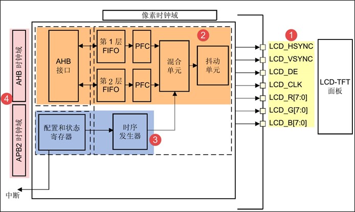

图 2711是LTDC控制器的结构框图,它主要包含信号线、图像处理单元、寄存器及时钟信号。
图 2711 LTDC控制器框图

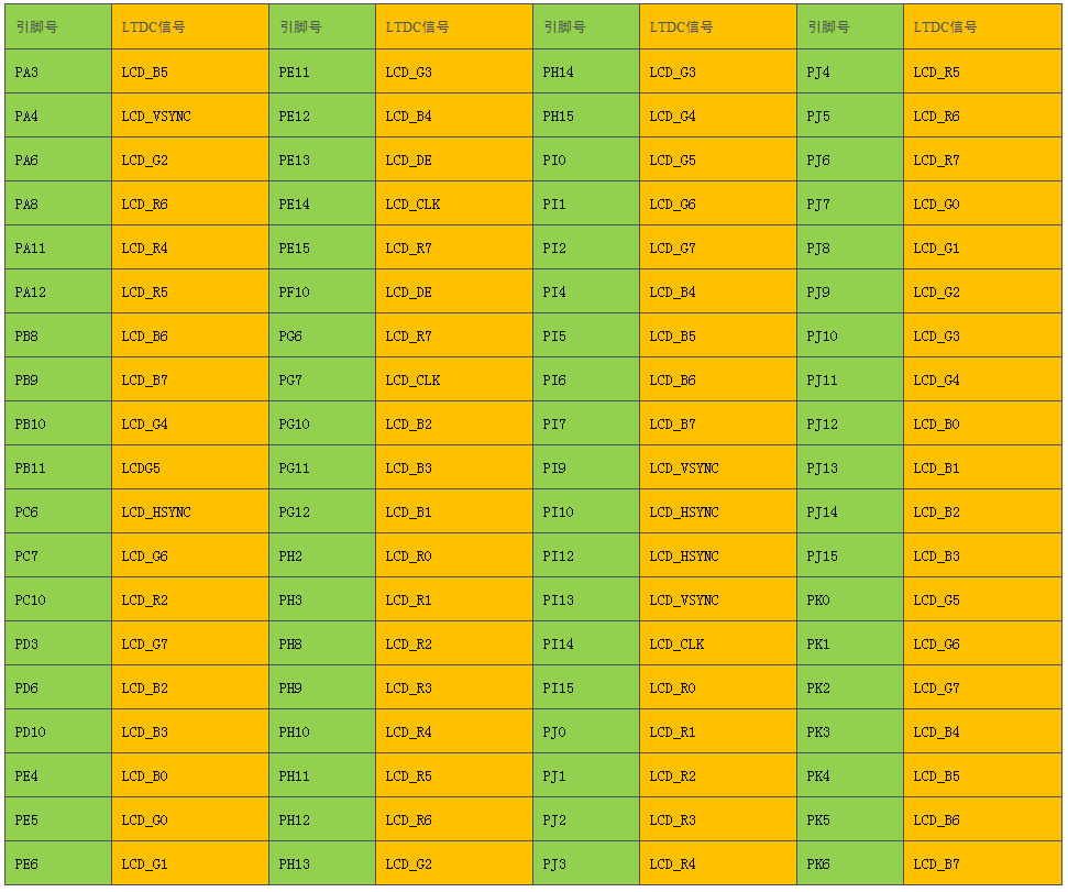

1.    LTDC信号线
LTDC的控制信号线与液晶显示面板的数据线一一对应,包含有HSYNC、VSYNC、DE、CLK及RGB数据线各8根。设计硬件时把液晶面板与STM32对应的这些引脚连接起来即可,查阅《STM32F4xx规格书》可知LTDC信号线对应的引脚,见表 273。
表 273 LTDC引脚表
2.    图像处理单元
LTDC框图标号‚表示的是图像处理单元,它通过"AHB接口"获取显存中的数据,然后按分层把数据分别发送到两个"层FIFO"缓存,每个FIFO可缓存64x32位的数据,接着从缓存中获取数据交给"PFC"(像素格式转换器),它把数据从像素格式转换成字(ARGB8888)的格式,再经过"混合单元"把两层数据合并起来,最终混合得到的是单层要显示的数据,通过信号线输出到液晶面板。这部分结构与DMA2D的很类似,我们在下一小节详细讲解。
在输出前混合单元的数据还经过一个"抖动单元",它的作用是当像素数据格式的色深大于液晶面板实际色深时,对像素数据颜色进行舍入操作,如向18位显示器上显示24位数据时,抖动单元把像素数据的低6位与阈值比较,若大于阈值,则向数据的第7位进1,否则直接舍掉低6位。
3.    配置和状态寄存器
框图中标号„表示的是LTDC的控制逻辑,它包含了LTDC的各种配置和状态寄存器。如配置与液晶面板通讯时信号线的有效电平、各种时间参数、有效数据宽度、像素格式及显存址等等,LTDC外设根据这些配置控制数据输出,使用AHB接口从显存地址中搬运数据到液晶面板。还有一系列用于指示当前显示状态和位置的状态寄存器,通过读取这些寄存器可以了解LTDC的工作状态。

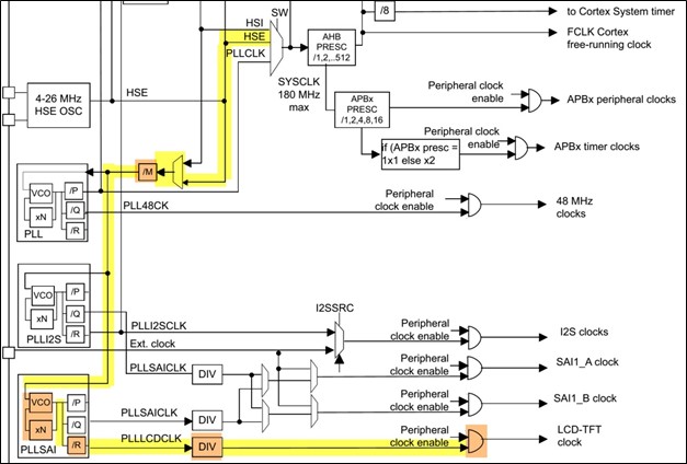

4.    时钟信号
LTDC外设使用3种时钟信号,包括AHB时钟、APB2时钟及像素时钟LCD_CLK。AHB时钟用于驱动数据从存储器存储到FIFO,APB2时钟用于驱动LTDC的寄存器。而LCD_CLK用于生成与液晶面板通讯的同步时钟,见图 2712,它的来源是HSE(高速外部晶振),经过"/M"分频因子分频输出到"PLLSAI"分频器,信号由"PLLSAI"中的倍频因子N倍频得到"PLLSAIN"时钟、然后由"/R"因子分频得到"PLLCDCLK"时钟,再经过"DIV"因子得到"LCD-TFT clock","LCD-TFT clock"即通讯中的同步时钟LCD_CLK,它使用LCD_CLK引脚输出。
图 2712 LCD_CLK时钟来源

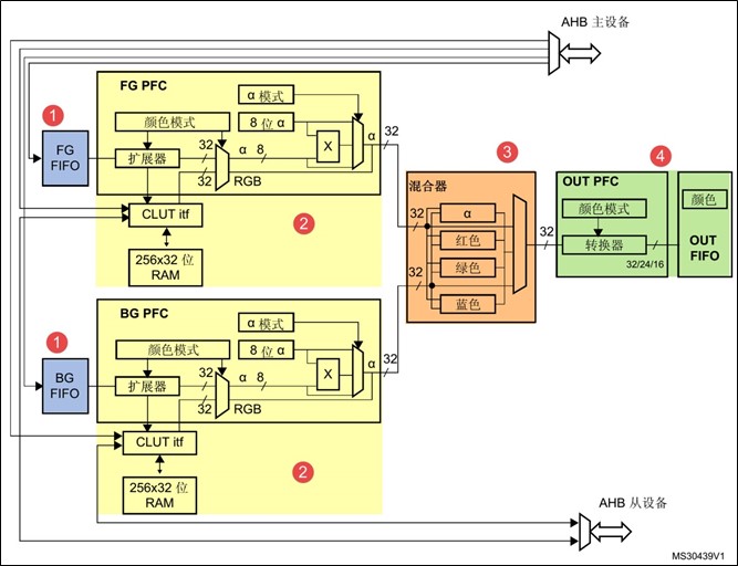

27.4.1 DMA2D结构框图剖析
图 2713是DMA2D的结构框图,它与前面LTDC结构里的图像处理单元很类似,主要为分层FIFO、PFC及彩色混合器。
图 2713 DMA2D结构框图
1.    FG FIFO与BG FIFO
FG FIFO(Foreground FIFO)与BG FIFO(Backgroun FIFO)是两个64x32位大小的缓冲区,它们用于缓存从AHB总线获取的像素数据,分别专用于缓冲前景层和背景层的数据源。
AHB总线的数据源一般是SDRAM,也就是说在LTDC外设中配置的前景层及背景层数据源地址一般指向SDRAM的存储空间,使用SDRAM的部分空间作为显存。
2.    FG PFC与BG PFC
FG PFC(FG Pixel Format Convertor)与BG PFC(BG Pixel Format Convertor)是两个像素格式转换器,分别用于前景层和背景层的像素格式转换,不管从FIFO的数据源格式如何,都把它转化成字的格式(即32位),ARGB8888。
图中的"ɑ"表示Alpha,即透明度,经过PFC,透明度会被扩展成8位的格式。

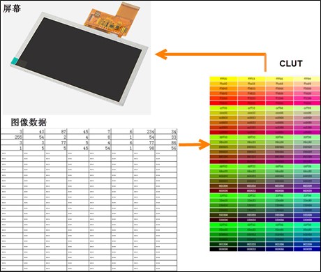

图中的"CLUT"表示颜色查找表(Color Lookup Table),颜色查找表是一种间接的颜色表示方式,它使用一个256x32位的空间缓存256种颜色,颜色的格式是ARGB8888或RGB888。见图 2714,利用颜色查找表,实际的图像只使用这256种颜色,而图像的每个像素使用8位的数据来表示,该数据并不是直接的RGB颜色数据,而是指向颜色查找表的地址偏移,即表示这个像素点应该显示颜色查找表中的哪一种颜色。在图像大小不变的情况下,利用颜色查找表可以扩展颜色显示的能力,其特点是用8位的数据表示了一个24或32位的颜色,但整个图像颜色的种类局限于颜色表中的256种。DMA2D的颜色查找表可以由CPU自动加载或编程手动加载。
图 2714 使用颜色查找表显示图像的过程
3.    混合器
FIFO中的数据源经过PFC像素格式转换器后,前景层和背景层的图像都输入到混合器中运算,运算公式见图 2715。
图 2715 混合公式
从公式可以了解到混合器的运算主要是使用前景和背景的透明度作为因子,对像素RGB颜色值进行加权运算。经过混合器后,两层数据合成为一层ARGB8888格式的图像。
4.    OUT PFC
OUT PFC是输出像素格式转换器,它把混合器转换得到的图像转换成目标格式,如ARGB8888、RGB888、RGB565、ARGB1555或ARGB4444,具体的格式可根据需要在输出PFC控制寄存器DMA2D_OPFCCR中选择。
STM32F429芯片使用LTDC、DMA2D及RAM存储器,构成了一个完整的液晶控制器。LTDC负责不断刷新液晶屏,DMA2D用于图像数据搬运、混合及格式转换,RAM存储器作为显存。其中显存可以使用STM32芯片内部的SRAM或外扩SDRAM/SRAM,只要容量足够大即可(至少要能存储一帧图像数据)。
