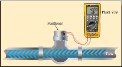

第1步
将Fluke 789 ProcessMeter设置为输出模式,并连接至阀门
第2步
测试阀门关闭
第3步
测试阀门打开
第4步
测试满开度位置
第5步
测试线性度
第6步
测试阀门是否工作顺畅
阀门定位预防性维护检查单
设置
将Fluke 789 ProcessMeter设置为输出模式,采用适合定位器正确电流范围
      将测试线连接至 Fluke 789 的mA源输出插孔。
      将旋转功能开关从关闭位置(OFF)移动至上面的橙色mA输出位置,选择4-20 mA范围。
      将 Fluke 789 连接至阀门的输入端子。

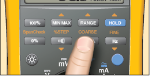

确定定位器在 4.0 mA 电流时是否完全关闭了阀门:
      按SpanCheck按钮下方的0 %按钮,将 Fluke 789 ProcessMeter 上的源电流调节至4.0 mA。
      同时观察阀门是否移动,按粗调(Coarse)下箭头按钮一次,将电流降低至3.9 mA。阀门应无任何移动。
      调节阀门定位器的调零功能,将阀门设置为您希望的关闭模式。
测试阀门打开
检查阀门打开,按粗调(Coarse)上箭头按钮,从4.0 mA开始调节。每按一次粗调(Coarse)上箭头按钮,Fluke 789 ProcessMeter将升高0.1 mA。
注:在设定阀门开始打开的位置点时,确保执行器上没有反向压力(控制器输入为4.0 mA时,该压力使阀门保持闭合)。这意味着:
•      对于弹簧关闭式阀门,膜片上没有压力。
•      对于双动活塞式执行机构,活塞的一侧应该没有任何压力。
•      您可以将阀门打开的起点设定在4.1 和 4.2 mA之间,以确保没有任何反压对抗关闭设定下的力。
测试满开度位置
跨距位置检查测试完全打开的阀门
•      按 SpanCheck 100% 按钮,将进入20 mA输出状态。按
•      Fluke 789 ProcessMeters上的量程(Range)按钮,调节输出电流至20 mA读数,并等待阀门稳定。
•      观察和感觉阀门移动的同时,按粗调(Coarse)上箭头按钮一次,设置至20.1 mA。
•      利用粗调(Coarse)控制按钮,在20.1 mA至19.9 mA之间上下调节电流大小。20.1至20 mA之间时,阀门杆应不移动,20 mA至19.9 mA之间时,阀门杆应稍微移动。
阀门定位预防性维护检查单
测试线性度
对于线性动作的阀门:
•      将Fluke 789设置至4 mA
•      利用 % 步进按钮,将电流步进至 12 mA (50%),并确认阀门位置指示器位于 50% 行程位置。
注:如果阀门为非线性类型,请参考阀门手册进行正确操作。
测试阀门是否工作顺畅
•      将旋转开关设置至较低的mA输出位置,并利用蓝色按钮选择Slow Ramp(缓慢斜升)功能。
•      使Fluke 789 斜线变化几个循环,同时观察或感觉阀门是否存在任何异常运动。在缓慢斜线变化的任何步进位置,阀门均不应震荡或摆动,也不应存在动作迟缓现象。
•      将阀门控制器增益设置为在上述两个条件之间给出最佳响应的点。
