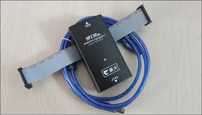

本书配套的仿真器为Fire-Debugger,遵循ARM公司的CMSIS-DAP标准,支持所有基于Cortex内核的单片机,常见的M3、M4和M7都可以完美支持,其外观见图 31。
Fire-Debugger支持下载和在线仿真程序,支持XP/WIN7/WIN8/WIN10这四个操作系统,免驱,不需要安装驱动即可使用,支持KEIL和IAR直接下载,非常方便。

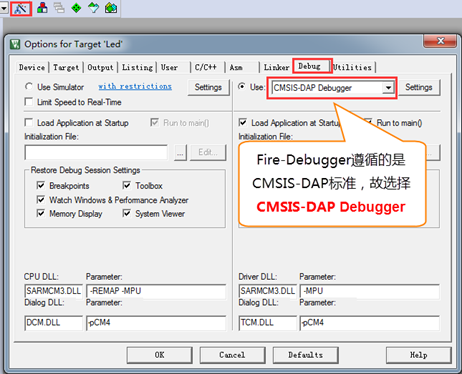

在仿真器连接好电脑和开发板且开发板供电正常的情况下,打开编译软件KEIL,在魔术棒选项卡里面选择仿真器的型号,具体过程看图示:
1.    Debug选项配置
图 33 Debug选择CMSIS-DAP Debugger

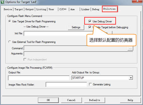

2.    Utilities选项配置
图 34 Utilities选择 Use Debug Driver

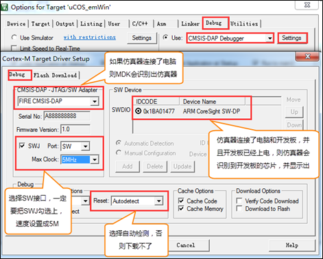

3.    Debug Settings 选项配置
图 35 Debug Settings 选项配置

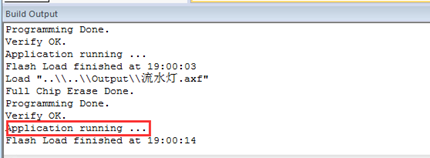

程序下载后,Build Output选项卡如果打印出 Application running…则表示程序下载成功。如果没有出现实验现象,按复位键试试。
图 38 程序运行成功
