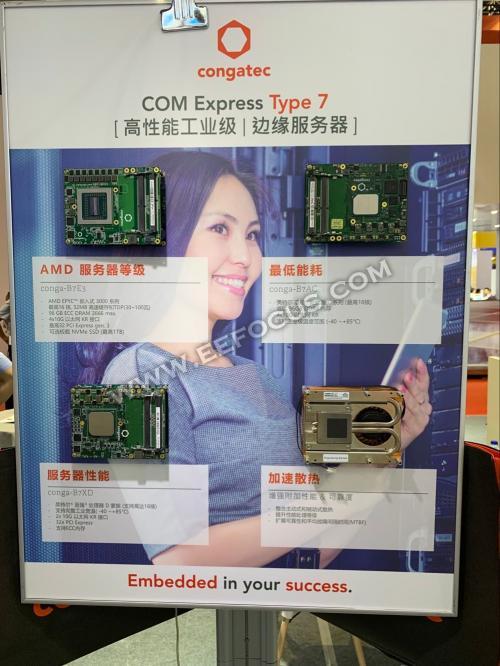

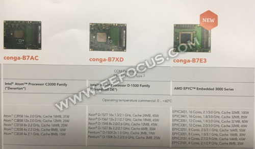

康佳特业务总监林美慧表示康佳特想展出的东西还蛮多的,今年展出的重点是嵌入式边缘服务器的部分,也就是嵌入式边缘及微型服务器的100瓦生态系统。康佳特在前年推出了COM Express Type 7服务器模块,在此基础上,今年加强了与AMD的合作,推出了搭载3GHz AMD EPYC Embedded 3000双芯(dual-die)处理器的conga-B7E3模块,支持最高100瓦的TDP、最多拥有16核与32线程。这款全球领先的100瓦服务器模块采用COM Express Basic规格尺寸95x125mm, 可以安装新式散热导片和热导管适配器,即使是最小的1U服务器也可获得高效的热导管冷却能力,这是本次展出的第一个亮点。

AMD的方案等级处于英特尔凌动处理器C3000方案和英特尔至强处理器D-1500方案之间, AMD处理器的方案支持更高的功率,可以达到100W,100W是COM E系列是从来没有过的,所以才会特别去强调,普通的散热器根本不能满足要求,我们的工程师在这个百瓦等级服务器的散热器方面下了很大的功夫,比如增加热导管等,通过水冷的方式加快CPU散热。

COM Express Type7延续了模块的精神,是标准的COM E规格95*125mm,因为客户在设计其设备或载板的时候已经想好了接口和需求是什么,那他可以在Type7的conga-B7AC、conga-B7XD和conga-B7E3之间再去做变换,这三者之间除了有些接口是独立拥有外,硬件上其余百分之八九十都是完全兼容的,包括PIN OUT,至于软件部分需要调试一下。

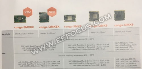

针对工业4.0,除了原本的COM E的方案之外,康佳特还推出了很多金手指的插槽模块,这些模块都采用了恩智浦最新的处理器i.MX8,这些产品的优势是成本价格低、功耗小和Linux系统的支持度高。
