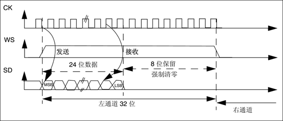

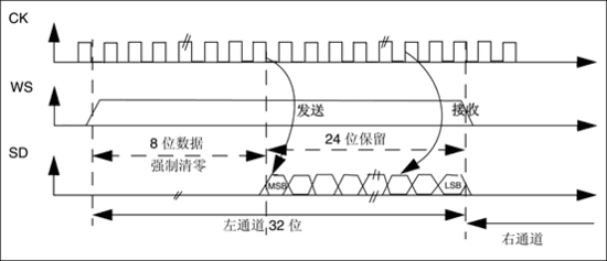

2.    左对齐标准
在WS发生翻转同时开始传输数据,参考图 384,为24bit数据封装在32bit帧传输波形。该标准较少使用。注意此时WS为1时,传输的是左声道数据,这刚好与I2S Philips标准相反。
图 384 左对齐标准24bit传输

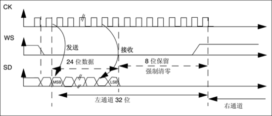

3.    右对齐标准
与左对齐标准类似,参考图 385,为24bit数据封装在32bit帧传输波形。
图 385 右对齐标准24bit传输

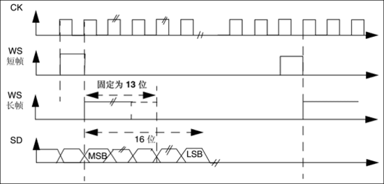

4.    PCM标准
PCM即脉冲编码调制,模拟语音信号经过采样量化以及一定数据排列就是PCM了。WS不再作为声道数据选择。它有两种模式,短帧模式和长帧模式,以WS信号高电平保持时间为判别依据,长帧模式保持13个CK周期,短帧模式只保持1个CK周期,可以通过相关寄存器位选择。如果有多通道数据是在一个WS周期内传输完成的,传完左声道数据就紧跟发送右声道数据。图 386为单声道数据16bit扩展到32bit数据帧发送波形。
图 386 PCM标准16bit传输

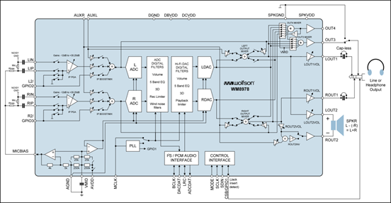

WM8978是一个低功耗、高质量的立体声多媒体数字信号编译码器。它主要应用于便携式应用。它结合了立体声差分麦克风的前置放大与扬声器、耳机和差分、立体声线输出的驱动,减少了应用时必需的外部组件,比如不需要单独的麦克风或者耳机的放大器。
高级的片上数字信号处理功能,包含一个5路均衡功能,一个用于ADC和麦克风或者线路输入之间的混合信号的电平自动控制功能,一个纯粹的录音或者重放的数字限幅功能。另外在ADC的线路上提供了一个数字滤波的功能,可以更好的应用滤波,比如"减少风噪声"。
WM8978可以被应用为一个主机或者一个从机。基于共同的参考时钟频率,比如 12MHz和13MHz,内部的PLL可以为编译码器提供所有需要的音频时钟。与STM32控制器连接使用,STM32一般作为主机,WM8978作为从机。
图 389为WM8978芯片内部结构示意图,参考来自《WM8978_v4.5》。该图给人的第一印象感觉就是很复杂,密密麻麻很多内容,特别有很多"开关"。实际上,每个开关对应着WM8978内部寄存器的一个位,通过控制寄存器的就可以控制开关的状态。
图 389 WM8978内部结构

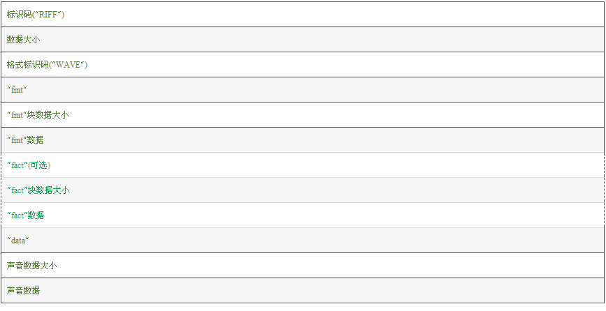

WAVE文件是非常简单的一种RIFF文件,其"格式标识码"定义为WAVE。RIFF chunk包括两个子chunk,ID分别为fmt和data,还有一个可选的fact chunk。Fmt chunk用于标示音频数据的属性,包括编码方式、声道数目、采样频率、每个采样需要的bit数等等信息。fact chunk是一个可选chunk,一般当WAVE文件由某些软件转化而成就包含fact chunk。data chunk包含WAVE文件的数字化波形声音数据。WAVE整体结构如表 382。
表 382 WAVE文件结构

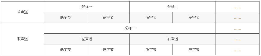

data chunk是WAVE文件主体部分,包含声音数据,一般有两个编码格式:PCM和ADPCM,ADPCM(自适应差分脉冲编码调制)属于有损压缩,现在几乎不用,绝大部分WAVE文件是PCM编码。PCM编码声音数据可以说是在"数字音频技术"介绍的源数据,主要参数是采样频率和量化位数。
表 383为量化位数为16bit时不同声道数据在data chunk数据排列格式。
表 383 16bit声音数据格式

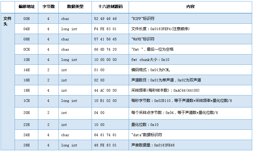

利用winhex工具软件可以非常方便以十六进制查看文件,图 3811为名为"张国荣-一盏小明灯.wav"文件使用winhex工具打开的部分界面截图。这部分截图是WAVE文件头部分,声音数据部分数据量非常大,有兴趣可以使用winhex查看。
图 3811 WAV文件头实例
下面对文件头进行解读,参考表 384。
表 384 WAVE文件格式说明

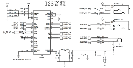

开发板板载WM8978芯片,具体电路设计参考图 3812。WM8978与STM32f42x有两个连接接口,I2S音频接口和两线I2C控制接口,通过将WM8978芯片的MODE引脚拉低选择两线控制接口,符合I2C通信协议,这也导致WM8978是只写的,所以在程序上需要做一些处理。WM8978输入部分有两种模式,一个是板载咪头输入,另外一个是通过3.5mm耳机插座引出。WM8978输出部分通过3.5mm耳机插座引出,可直接接普通的耳机线或作为功放设备的输入源。
图 3812 WM8978电路设计
