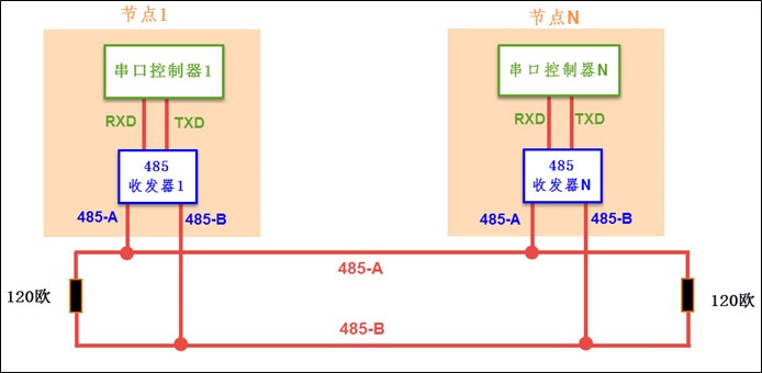

对比CAN通讯网络,可发现它们的网络结构组成是类似的,每个节点都是由一个通讯控制器和一个收发器组成,在RS-485通讯网络中,节点中的串口控制器使用RX与TX信号线连接到收发器上,而收发器通过差分线连接到网络总线,串口控制器与收发器之间一般使用TTL信号传输,收发器与总线则使用差分信号来传输。发送数据时,串口控制器的TX信号经过收发器转换成差分信号传输到总线上,而接收数据时,收发器把总线上的差分信号转化成TTL信号通过RX引脚传输到串口控制器中。

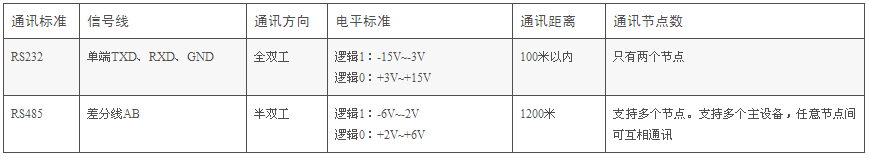

RS-485通讯网络的最大传输距离可达1200米,总线上可挂载128个通讯节点,而由于RS-485网络只有一对差分信号线,它使用差分信号来表达逻辑,当AB两线间的电压差为-6V~-2V时表示逻辑1,当电压差为+2V~+6V表示逻辑0,在同一时刻只能表达一个信号,所以它的通讯是半双工形式的,它与RS-232通讯协议的特性对比见图 411。
表 411 RS-232/422/485 标准对比
image.png?imageView2/2/w/550
RS-485与RS-232的差异只体现在物理层上,它们的协议层是相同的,也是使用串口数据包的形式传输数据。而由于RS-485具有强大的组网功能,人们在基础协议之上还制定了MODBUS协议,被广泛应用在工业控制网络中。此处说的基础协议是指前面串口章节中讲解的,仅封装了基本数据包格式的协议(基于数据位),而MODBUS协议是使用基本数据包组合成通讯帧格式的高层应用协议(基于数据包或字节)。感兴趣的读者可查找MODBUS协议的相关资料了解。

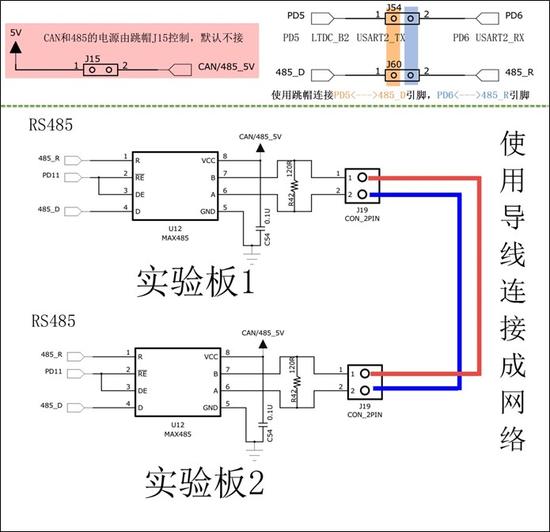

图 4016中的是两个实验板的硬件连接。在单个实验板中,作为串口控制器的STM32从USART外设引出TX和RX两个引脚与RS-485收发器MAX485相连,收发器使用它的A和B引脚连接到RS-485总线网络中。为了方便使用,我们每个实验板引出的A和B之间都连接了1个120欧的电阻作为RS-485总线的端电阻,所以要注意如果您要把实验板作为一个普通节点连接到现有的RS-485总线时,是不应添加该电阻的!
由于485只能以半双工的形式工作,所以需要切换状态,MAX485芯片中有"RE"和"DE"两个引脚,用于控制485芯片的收发工作状态的,当RE引脚为低电平时,485芯片处于接收状态,当DE引脚为高电平时芯片处于发送状态。实验板中使用了STM32的PD11直接连接到这两个引脚上,所以通过控制PD11的输出电平即可控制485的收发状态。
要注意的是,由于我们的实验板485使用的信号线与液晶屏共用了,为防止干扰,平时我们默认是不给485收发器供电的,使用485的时候一定要把485接线端子旁边的"C/4-5V"排针使用跳线帽与"5V"排针连接起来进行供电,并且把液晶屏从板子上拔下来;而又由于实验板的RS-232与RS-485通讯实验都使用STM32的同一个USART外设及收发引脚,实验时注意必须要把STM32的"PD5引脚"与MAX485的"485_D"及"PD6"与"485_R"使用跳线帽连接起来(这些信号都在485接线端子旁边的排针上)。
要实现通讯,我们还要使用导线把实验板引出的A和B两条总线连接起来,才能构成完整的网络。实验板之间A与A连接,B与B连接即可。
