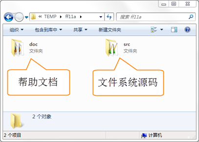

25.2.1 FatFs的目录结构
在移植FatFs文件系统到开发板之前,我们先要到FatFs的官网获取源码,最新版本为R0.11a,官网有对FatFs做详细的介绍,有兴趣可以了解。解压之后可看到里面有 doc 和 src 这两个文件夹,见图 251。doc 文件夹里面是一些使用帮助文档; src 才是FatFs文件系统的源码。

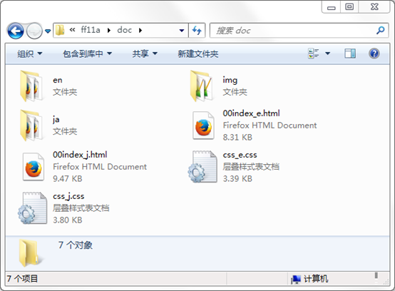

25.2.2 FatFs帮助文档
打开 doc 文件夹,可看到如图 252的文件目录:
图 252 doc文件夹的文件目录
其中 en 和 ja 这两个文件夹里面是编译好的html文档,讲的是FATFS里面各个函数的使用方法,这些函数都是封装得非常好的函数,利用这些函数我们就可以操作SPI Flash芯片。有关具体的函数我们在用到的时候再讲解。这两个文件夹的唯一区别就是 en 文件夹下的文档是英文的,ja 文件夹下的是日文的。img文件夹包含en和ja文件夹下文件需要用到的图片,还有四个名为app.c文件,内容都是FatFs具体应用例程。00index_e.html和00index_j.html是一些关于FATFS的简介,至于另外两个文件可以不看。

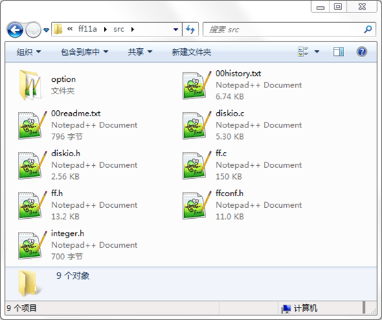

打开 src 文件夹,可看到如图 253的文件目录:
图 253 src文件夹的文件目录
option 文件夹下是一些可选的外部c文件,包含了多语言支持需要用到的文件和转换函数。
diskio.c文件是FatFs移植最关键的文件,它为文件系统提供了最底层的访问SPI Flash芯片的方法,FatFs有且仅有它需要用到与SPI Flash芯片相关的函数。diskio.h定义了FatFs用到的宏,以及diskio.c文件内与底层硬件接口相关的函数声明。
00history.txt介绍了FatFs的版本更新情况。
00readme.txt说明了当前目录下 diskio.c 、diskio.h、ff.c、ff.h、integer.h的功能。
src文件夹下的源码文件功能简介如下:
    integer.h:文件中包含了一些数值类型定义。
    diskio.c:包含底层存储介质的操作函数,这些函数需要用户自己实现,主要添加底层驱动函数。
    ff.c: FatFs核心文件,文件管理的实现方法。该文件独立于底层介质操作文件的函数,利用这些函数实现文件的读写。
    cc936.c:本文件在option目录下,是简体中文支持所需要添加的文件,包含了简体中文的GBK和Unicode相互转换功能函数。
    ffconf.h:这个头文件包含了对FatFs功能配置的宏定义,通过修改这些宏定义就可以裁剪FatFs的功能。如需要支持简体中文,需要把ffconf.h中的_CODE_PAGE 的宏改成936并把上面的cc936.c文件加入到工程之中。
建议阅读这些源码的顺序为:integer.h --> diskio.c --> ff.c 。

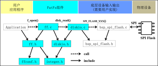

25.3.1 FatFs程序结构图
移植FatFs之前我们先通过FatFs的程序结构图了解FatFs在程序中的关系网络,见图 254。
图 254 FatFs程序结构图
用户应用程序需要由用户编写,想实现什么功能就编写什么的程序,一般我们只用到f_mount()、f_open()、f_write()、f_read()就可以实现文件的读写操作。
FatFs组件是FatFs的主体,文件都在源码src文件夹中,其中ff.c、ff.h、integer.h以及diskio.h四个文件我们不需要改动,只需要修改ffconf.h和diskio.c两个文件。
底层设备输入输出要求实现存储设备的读写操作函数、存储设备信息获取函数等等。我们使用SPI Flash芯片作为物理设备,在上一章节已经编写好了SPI Flash芯片的驱动程序,这里我们就直接使用。
