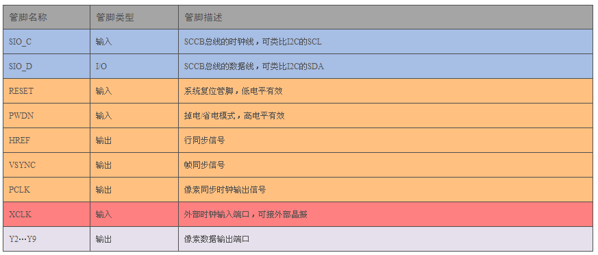

信号引脚功能介绍如下,介绍如下表 461。
表 461 OV5640管脚
image.png?imageView2/2/w/550

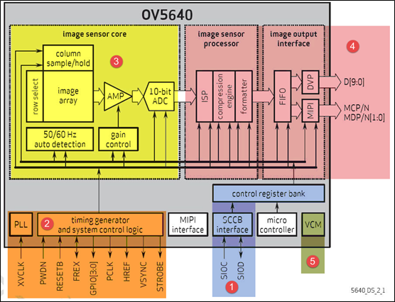

下面我们配合图 463中的OV5640功能框图讲解这些信号引脚。
图 463 OV5640功能框图
(5)    控制寄存器
标号处的是OV5640的控制寄存器,它根据这些寄存器配置的参数来运行,而这些参数是由外部控制器通过SIO_C和SIO_D引脚写入的,SIO_C与SIO_D使用的通讯协议跟I2C十分类似,在STM32中我们完全可以直接用I2C硬件外设来控制。
(6)    通信、控制信号及时钟
标号‚处包含了OV5640的通信、控制信号及外部时钟,其中PCLK、HREF及VSYNC分别是像素同步时钟、行同步信号以及帧同步信号,这与液晶屏控制中的信号是很类似的。RESETB引脚为低电平时,用于复位整个传感器芯片,PWDN用于控制芯片进入低功耗模式。注意最后的一个XCLK引脚,它跟PCLK是完全不同的,XCLK是用于驱动整个传感器芯片的时钟信号,是外部输入到OV5640的信号;而PCLK是OV5640输出数据时的同步信号,它是由OV5640输出的信号。XCLK可以外接晶振或由外部控制器提供,若要类比XCLK之于OV5640就相当于HSE时钟输入引脚与STM32芯片的关系,PCLK引脚可类比STM32的I2C外设的SCL引脚。
(7)    感光矩阵
标号ƒ处的是感光矩阵,光信号在这里转化成电信号,经过各种处理,这些信号存储成由一个个像素点表示的数字图像。
(8)    数据输出信号
标号„处包含了DSP处理单元,它会根据控制寄存器的配置做一些基本的图像处理运算。这部分还包含了图像格式转换单元及压缩单元,转换出的数据最终通过Y0-Y9引脚输出,一般来说我们使用8根据数据线来传输,这时仅使用Y2-Y9引脚,OV5640与外部器件的连接方式见图 464。
图 464     8位数据线接法
(9)    数据输出信号
标号⑤处为VCM处理单元,他会通过图像分析来实现图像的自动对焦功能。要实现自动对焦还需要下载自动对焦固件到模组,后面摄像头实验详细介绍这个功能。

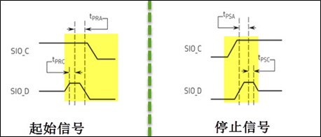

SCCB的起始、停止信号及数据有效性
SCCB的起始信号、停止信号及数据有效性与I2C完全一样,见图 465及图 466。
    起始信号:在SIO_C为高电平时,SIO_D出现一个下降沿,则SCCB开始传输。
    停止信号:在SIO_C为高电平时,SIO_D出现一个上升沿,则SCCB停止传输。
    数据有效性:除了开始和停止状态,在数据传输过程中,当SIO_C为高电平时,必须保证SIO_D上的数据稳定,也就是说,SIO_D上的电平变换只能发生在SIO_C为低电平的时候,SIO_D的信号在SIO_C为高电平时被采集。

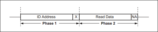

两步读操作,它用于读取从设备目的寄存器中的数据,见图 469。在第一阶段中发送从设备的设备ID+R标志(设备地址+读方向标志)和自由位,在第二阶段中读取寄存器中的8位数据和写NA 位(非应答信号)。由于两步读操作没有确定目的寄存器的地址,所以在读操作前,必需有一个两步写操作,以提供读操作中的寄存器地址。
图 469 SCCB的两步读操作
可以看到,以上介绍的SCCB特性都与I2C无区别,而I2C比SCCB还多出了突发读写的功能,所以SCCB可以看作是I2C的子集,我们完全可以使用STM32的I2C外设来与OV5640进行SCCB通讯。

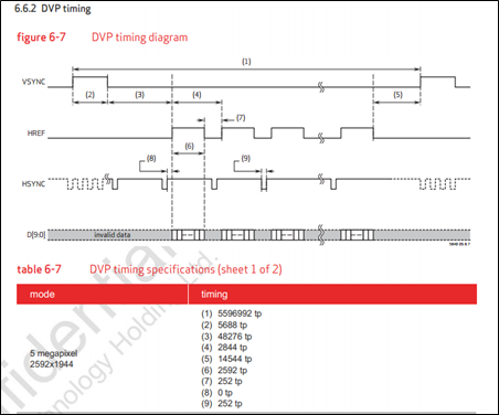

46.2.5 像素数据输出时序

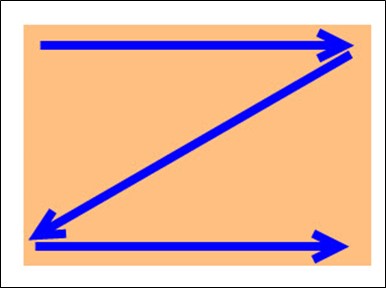

对OV5640采用SCCB协议进行控制,而它输出图像时则使用VGA时序(还可用SVGA、UXGA,这些时序都差不多),这跟控制液晶屏输入图像时很类似。OV5640输出图像时,一帧帧地输出,在帧内的数据一般从左到右,从上到下,一个像素一个像素地输出(也可通过寄存器修改方向),见图 4611。
图 4611 摄像头数据输出
例如,图 4612,若我们使用Y2-Y9数据线,图像格式设置为RGB565,进行数据输出时,Y2-Y9数据线会在1个像素同步时钟PCLK的驱动下发送1字节的数据信号,所以2个PCLK时钟可发送1个RGB565格式的像素数据。像素数据依次传输,每传输完一行数据时,行同步信号HREF会输出一个电平跳变信号,每传输完一帧图像时,VSYNC会输出一个电平跳变信号。
图 4612 DVP接口时序

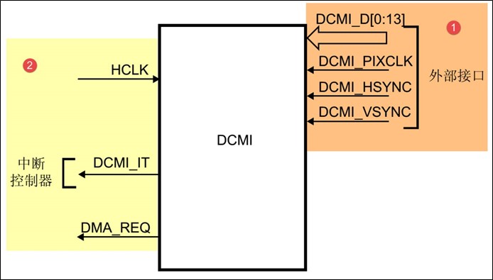

46.3.1 DCMI整体框图
STM32的DCMI接口整体框图见图 4613。
图 4613 DCMI接口整体框图

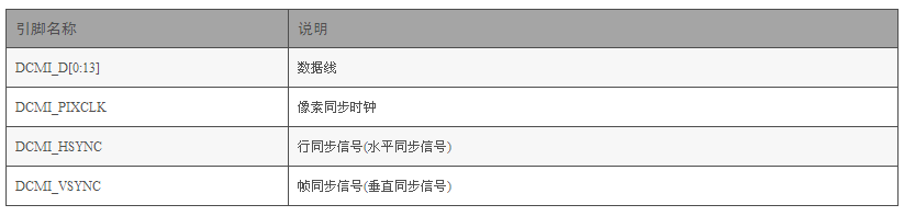

外部接口及时序
上图标号处的是DCMI向外部引出的信号线。DCMI提供的外部接口的方向都是输入的,接口的各个信号线说明见表 462。
表 462 DCMI的信号线说明

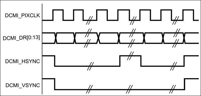

其中DCMI_D数据线的数量可选8、10、12或14位,各个同步信号的有效极性都可编程控制。它使用的通讯时序与OV5640的图像数据输出接口时序一致,见图 4614。
图 4614 DCMI时序图
内部信号及PIXCLK的时钟频率
图 4613的标号‚处表示DCMI与内部的信号线。在STM32的内部,使用HCLK作为时钟源提供给DCMI外设。从DCMI引出有DCMI_IT信号至中断控制器,并可通过DMA_REQ信号发送DMA请求。
DCMI从外部接收数据时,在HCLK的上升沿时对PIXCLK同步的信号进行采样,它限制了PIXCLK的最小时钟周期要大于2.5个HCLK时钟周期,即最高频率为HCLK的1/4。

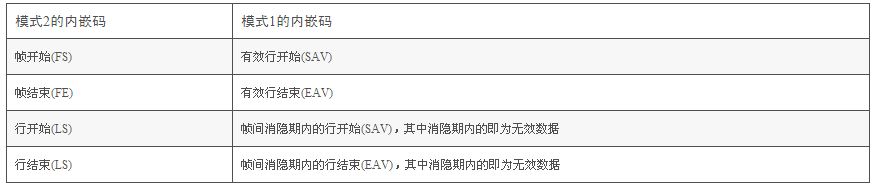

DCMI接口支持硬件同步或内嵌码同步方式,硬件同步方式即使用HSYNC和VSYNC作为同步信号的方式,OV5640就是使用这种同步时序。
而内嵌码同步的方式是使用数据信号线传输中的特定编码来表示同步信息,由于需要用0x00和0xFF来表示编码,所以表示图像的数据中不能包含有这两个值。利用这两个值,它扩展到4个字节,定义出了2种模式的同步码,每种模式包含4个编码,编码格式为0xFF0000XY,其中XY的值可通过寄存器设置。当DCMI接收到这样的编码时,它不会把这些当成图像数据,而是按照表 463中的编码来解释,作为同步信号。
表 463两种模式的内嵌码

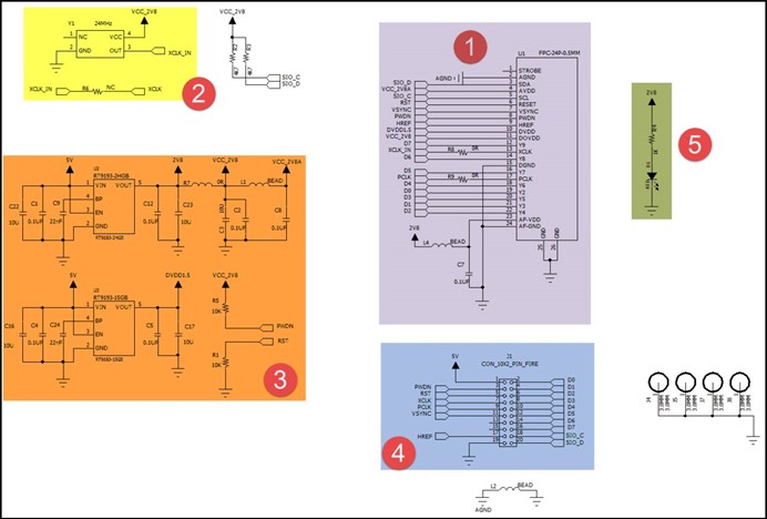

摄像头原理图
本实验采用的OV5640摄像头实物见图 4616,其原理图见图 4617。
图 4616 OV5640摄像头原理图
图 4616标号处的是OV5640模组接口电路,在这部分中已对SCCB使用的信号线接了上拉电阻,外部电路可以省略上拉;标号‚处的是一个24MHz的有源晶振,它为OV5640提供系统时钟,如果不想使用外部晶振提供时钟源,可以参考图中的R6处贴上0欧电阻,XCLK引脚引出至外部,由外部控制器提供时钟;标号ƒ处的是电源转换模块,可以从5V转2.8V和1.5V供给模组使用;标号④处的是摄像头引脚集中引出的排针接口,使用它可以方便地与STM32实验板中的排母连接。标号⑤处的是电源指示灯。

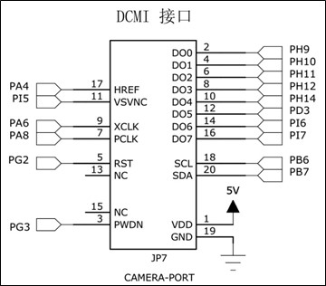

摄像头与实验板的连接
通过排母,OV5640与STM32引脚的连接关系见图 4617。控制摄像头的部分引脚与实验板上的RGB彩灯共用,使用时会互相影响。
图 4617 STM32实验板引出的DCMI接口
以上原理图可查阅《ov5640—黑白原理图》及《秉火F429开发板黑白原理图》文档获知,若您使用的摄像头或实验板不一样,请根据实际连接的引脚修改程序。
