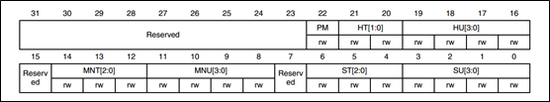

我们知道,实时时钟一般是这样表示的:时/分/秒/亚秒,其中时分秒可直接从RTC 时间寄存器 (RTC_TR)中读取,有关时间寄存器的说明具体见错误!未找到引用源。和错误!未找到引用源。。
图 431RTC 时间寄存器(RTC_TR)
表格 431 时间寄存器位功能说明

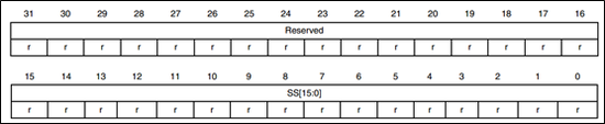

亚秒由RTC 亚秒寄存器 (RTC_SSR)的值计算得到,公式为:亚秒值 = ( PREDIV_S – SS[15:0] ) / ( PREDIV_S + 1 ) ,SS[15:0]是同步预分频器计数器的值,PREDIV_S是同步预分频器的值。
图 432RTC亚秒寄存器(RTC_SSR)

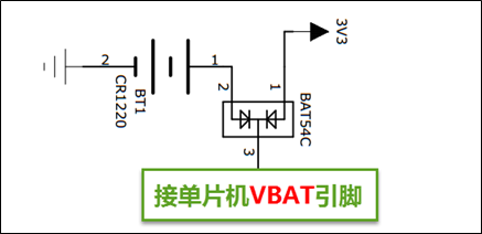

该实验用到了片内外设RTC,为了确保在VDD断电的情况下时间可以保存且继续运行,VBAT引脚外接了一个CR1220电池座,用来放CR1220电池给RTC供电。
图 434 RTC 外接CR1220电池座子
