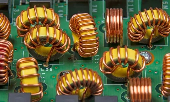

PCB上的光敏传感器
性能卓越的SPICE软件工具能够分析工作温度变化如何影响RLC网络的输出。这对于PCB尤其重要,因为除非我们设计的电路板具有精密的热管理能力,否则PCB运行温度可能超过室温。
