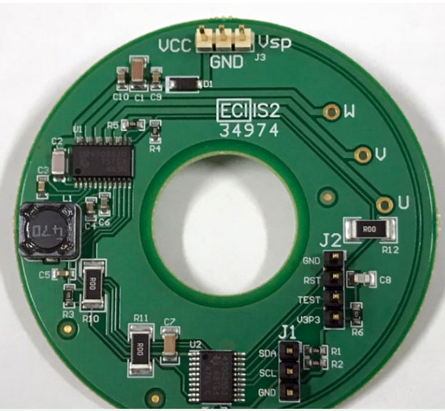

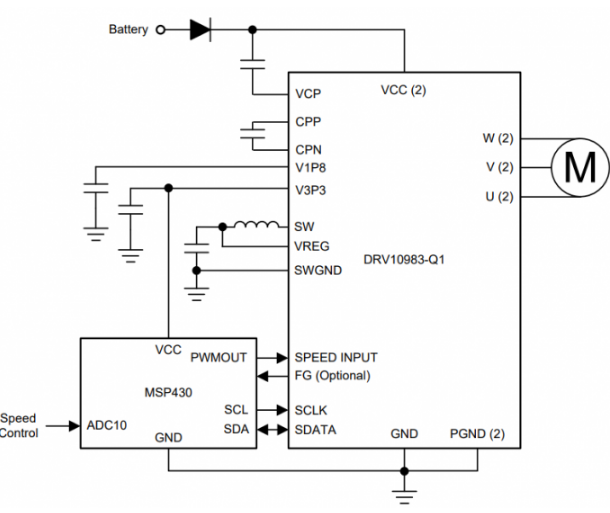

此方案使用 DRV10983-Q1 电机驱动器和 MSP430G2553 微控制器 (MCU) 的无传感器 BLDC 电机正弦驱动器。MCU 仅用于速度控制,而 DRV 器件是具有集成式 FETS 的主电机驱动器,用于驱动电机。此设计专门用于小型电机模块,尤其是风扇。此设计可实现专有无传感器控制,并可对电机参数进行调优,从而优化最终应用的性能。

其主要的特色包括:
12V 驱动器,能够以正弦换向方式驱动三相无刷直流 (BLDC) 电机
单层设计可降低制造成本
使用专有的无传感器控制方案提供连续正弦波驱动,从而显著降低纯音
MCU 可处理速度输入、控制环路并对电机参数进行编程
DRV10983-Q1 提供的输出转换率和频率配置可增加 EMC 性能调优灵活性

DRV10983-Q1器件是一款三相无传感器电机驱动器,集成了功率MOSFET,可提供高达2 A的连续驱动电流。该器件专为成本敏感,低噪声,低外部元件数量而设计风扇和泵应用。DRV10983-Q1器件可将寄存器设置保持在4.5 V,并在电源电压低至6.2 V时为电机提供电流。如果电源电压高于28 V,器件将停止驱动电机并保护DRV10983-Q1电路。此功能能够处理高达45 V的负载突降情况。
这个器件有两个版本:
DRV10983Q:sleep version
DRV10983SQ:standby version
DRV10983-Q1器件采用专有的无传感器控制方案,可提供连续的正弦驱动,从而显着降低通常由于换向而产生的纯音声学。设备的接口设计简单灵活。可以通过PWM,模拟或I 2 C输入直接控制电机。同时通过FG引脚和I 2 C接口提供电机速度反馈。
DRV10983-Q1器件具有集成降压稳压器,可将电源电压有效降至5 V,为内部和外部电路供电。3.3V LDO也可用于为外部电路提供电源。该器件可在睡眠模式或待机模式下使用,以在电机未运行时节省电量。待机模式(8.5 mA)版本(DRV10983SQ)使调节器运行,睡眠模式(48μA)版本(DRV10983Q)关闭调节器。在使用稳压器为外部微控制器供电的应用中使用待机模式版本。在本数据手册中,DRV10983-Q1部件号用于两个设备,即DRV10983Q(睡眠版)和DRV10983SQ(待机版),但有关睡眠与待机功能的具体讨论除外。
I2C接口允许用户重新编程寄存器中的特定电机参数,并对EEPROM进行编程,以帮助优化给定应用的性能。所以对于中高端汽车的全功能电子座椅产品来说,也是非常适合的。
