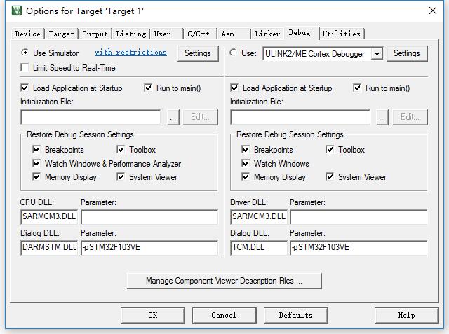

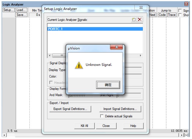

用keil uvision5软件仿真时,MDK Logic Analyzer添加current logic analyzer signals时总是显示Unknown Signal?
解决方法如下:

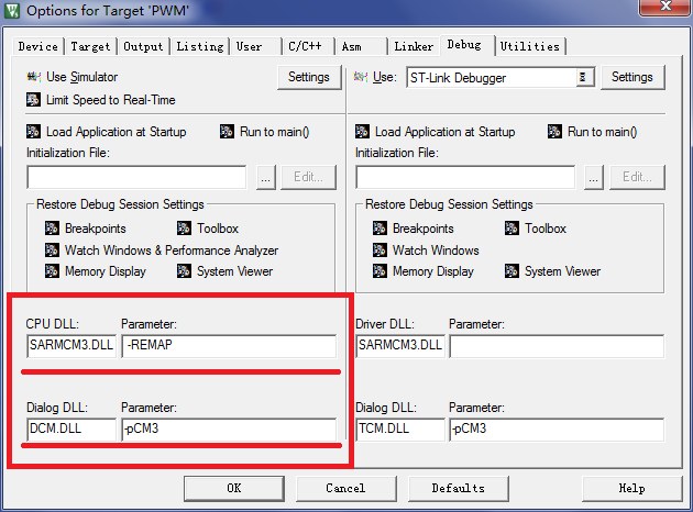

Debug选项设置如下:其中Parameter的设置根据自己建立项目时选的开发板型号填写。

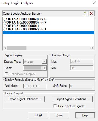

在添加就不会出现Unknown Signal。
