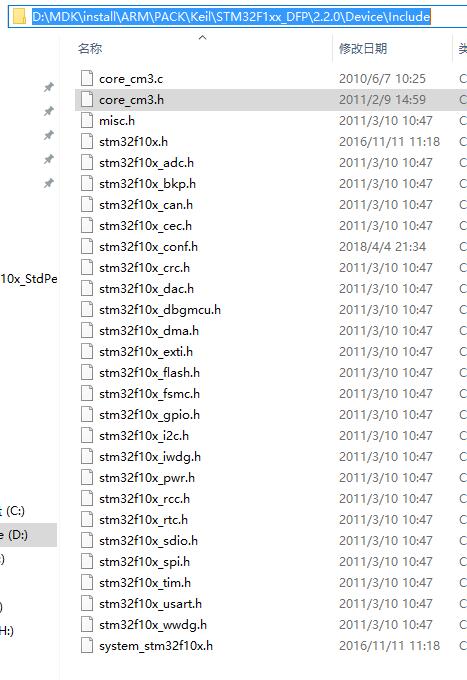

把图片中的文件复制到keil软件安装的include目录下:
D:MDKinstallARMPACKKeilSTM32F1xx_DFP2.2.0DeviceInclude

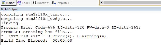

在编译结果成功:
