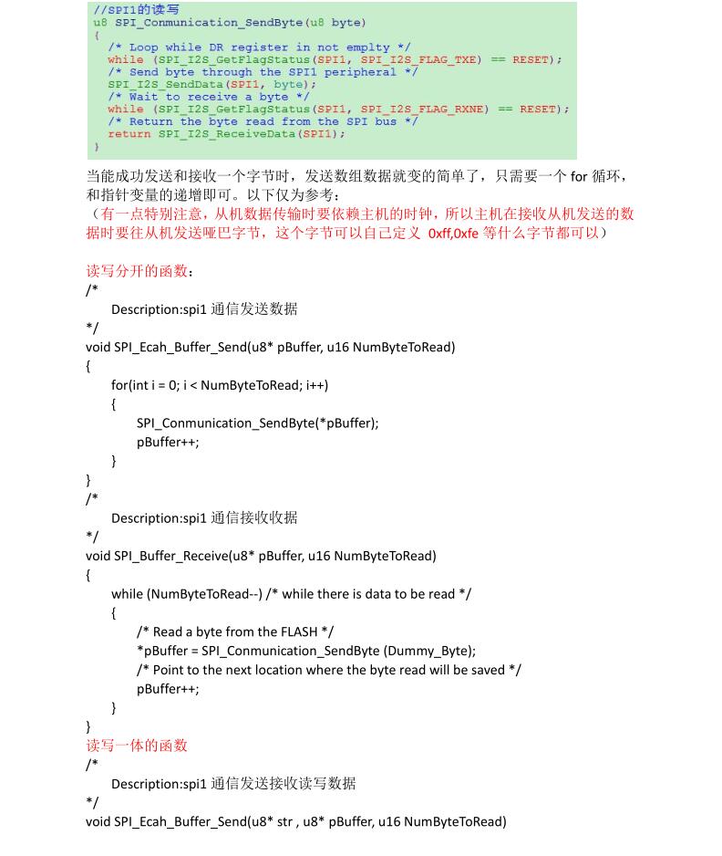

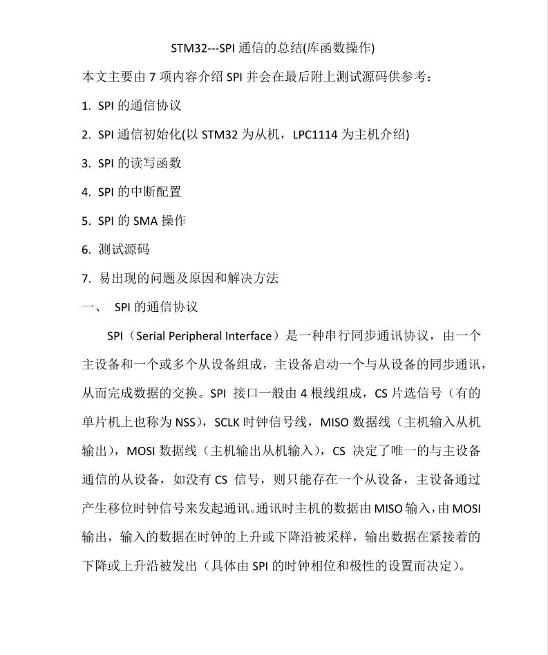

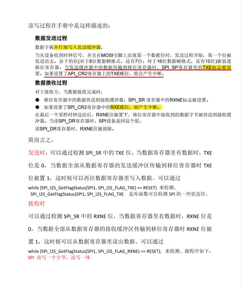

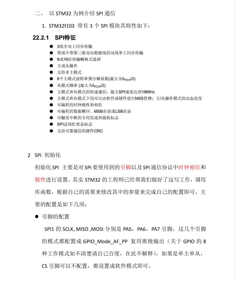

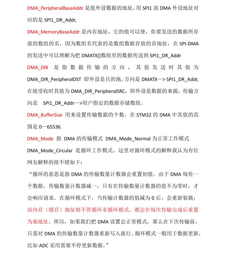

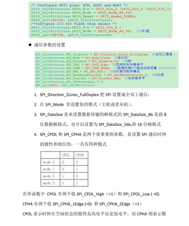

2019年09月21日 | STM32---SPI通信的总结(库函数操作)
