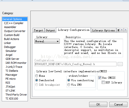

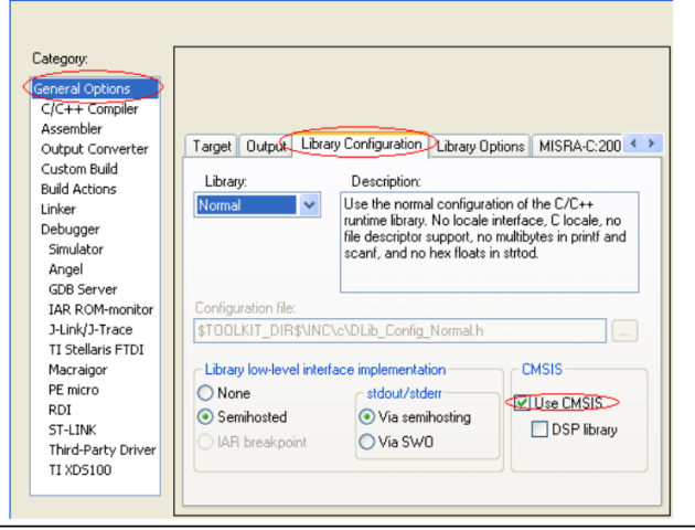

       建立工程之前首先应知道IAR EW6.30版本较IAR EW6.20之前的版本有一个较大的改变。即IAR EW6.30已经植入了Cortex-m3的内核相关定义,所以在建立工程时就不需要添加ST库中core_cm3.c 和 core_cm3.h 这两个文件了。不过需在配置IAR EW选项是需勾选"Options - General Options - Library Configuration"界面下的Use CMSIS。如图:

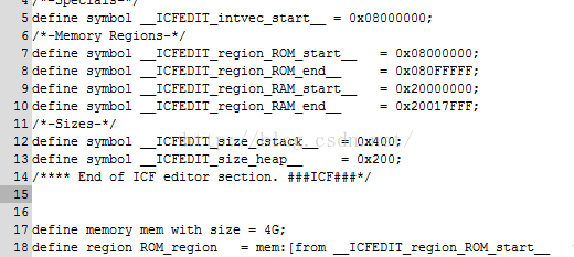

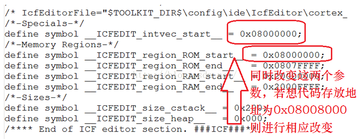

       stm32f10x_flash.icf:编译器链接库文件,修改两个参数即可改变代码存放的地址空间。

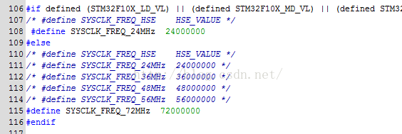

      system_stm32f10x.c/.h:设置系统以及总线时钟,这个里面有个非常重要的SystemInit()函数,这个函数在我们系统启动的时候都会调用,用来设置系统的整个时钟系统。不知从哪个版本开始该函数被加入了启动文件中,可在启动文件查找。所以我们不需使用该函数了。系统主频时钟(主频率)的改变依实际芯片主频修改,如图:

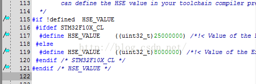

      stm32f10x.h:这个文件相当重要,只要你做STM32开发,你几乎时刻都要查看这个文件的相关定义。这个文件打开可以看到,里面非常多的结构体以及宏定义。这个文件里面主要是系统寄存器定义声明以及包装内存操作。外部时钟频率在该文件里改变,如图:
       你外部晶振使用多少HZ,就改变为多少。

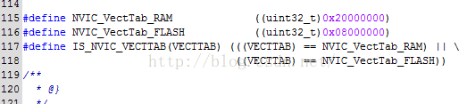

     misc.c:定义了中断向量表初始位置。对比ARM7/ARM9内核(复位后起始地址固定0x000000,中断向量表位置不固定),Cortex_M3则是固定了中断向量表的位置(若FLASH启动,复位后中断向量位置固定在0x08000000.),而程序起始地址(程序被安置的地址)是可变化的。编译器链接器分配了中断向量表实际放置的地址。所以cm3中断向量表初始位置不可变,程序起始地址可改变(对CPU来说)。如图: misc.c
      如图启动文件内修改当前程序的开始地址(内部flash启动时即ROM_start的地址):

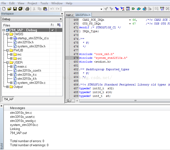

           6,将上述文件都添加到IAR 工程里。如图:

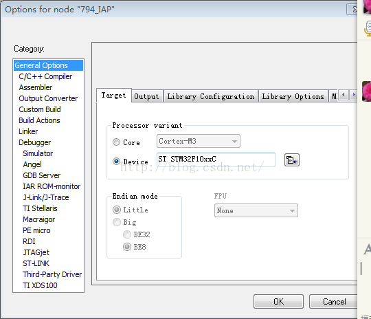

          (1)配置General Options。如图:

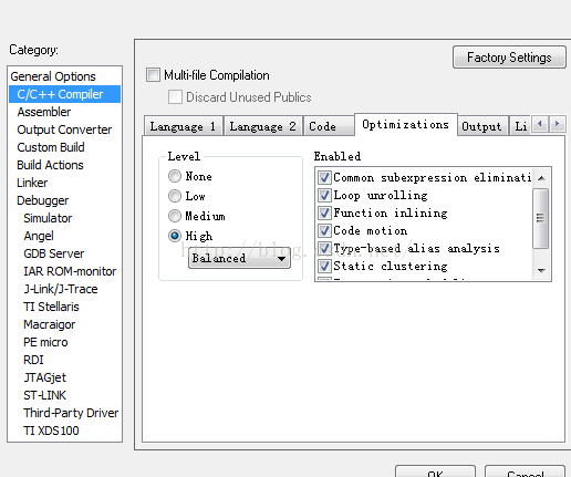

           (2)配置C/C++ Compiler。点击Optimization(最优化)选择 High,如图:

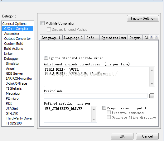

             点击Option--C/C++ Compiler--Preprocessor下添加头文件路径及相应宏定义符号例如USE_STDPERIPH_DRIVER和STM32F10X_CL(互联型)。如图:

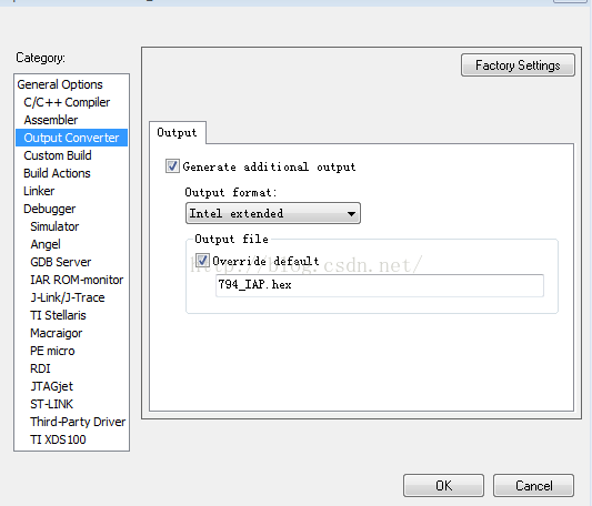

             (3)配置Output Converter,如图:

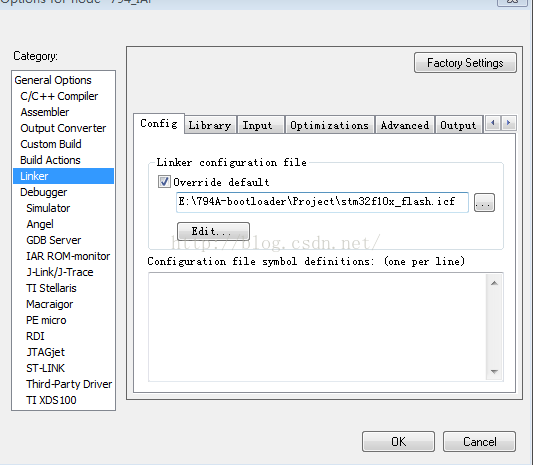

              (4)配置Linker。如图:
              路径可改为$PROJ_DIR$stm32f10x_flash.icf。增加可移植性。

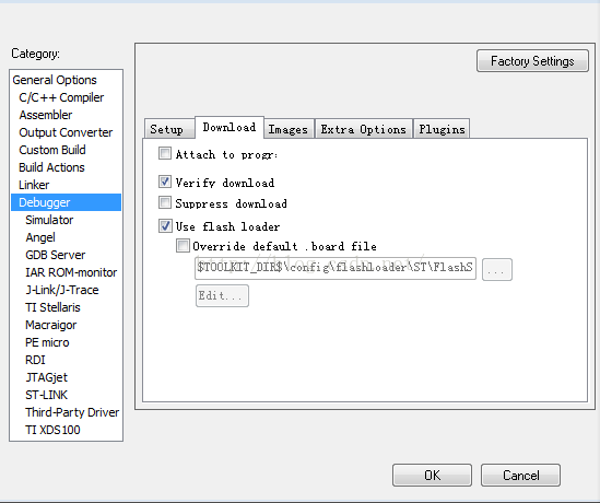

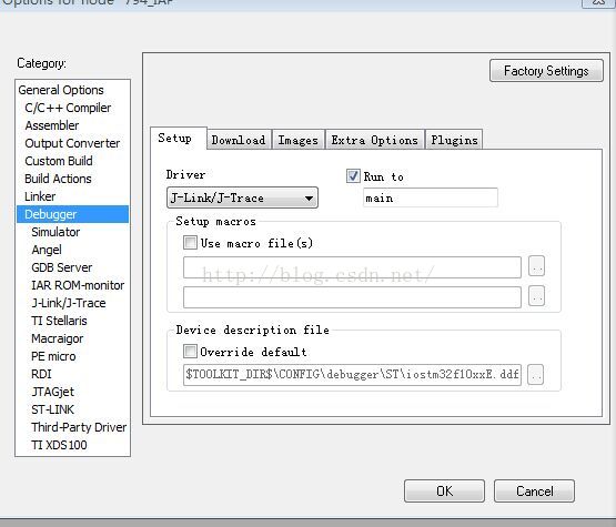

             (5)配置Debugger。如图:
              以上配置开发环境OK。编译OK,使用的是3.5库ADC1_DMA文件夹里的main.c,编译OK,如图:

在线调试,需将Debugger选项下Setup下的Driver改为simulator模拟器,run to到你想到的地方。然后点击Download and Debug
