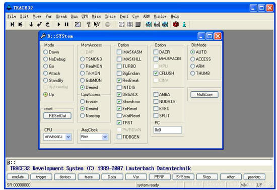

(1)Trace32-ICD

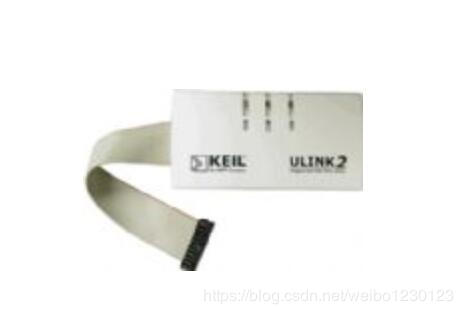

(2)U-Link

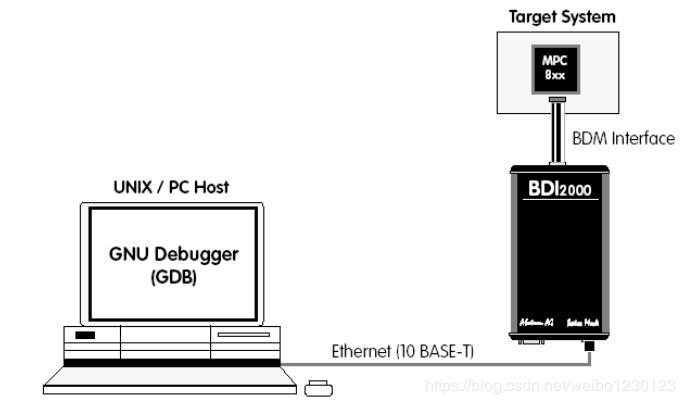

(3)BDI

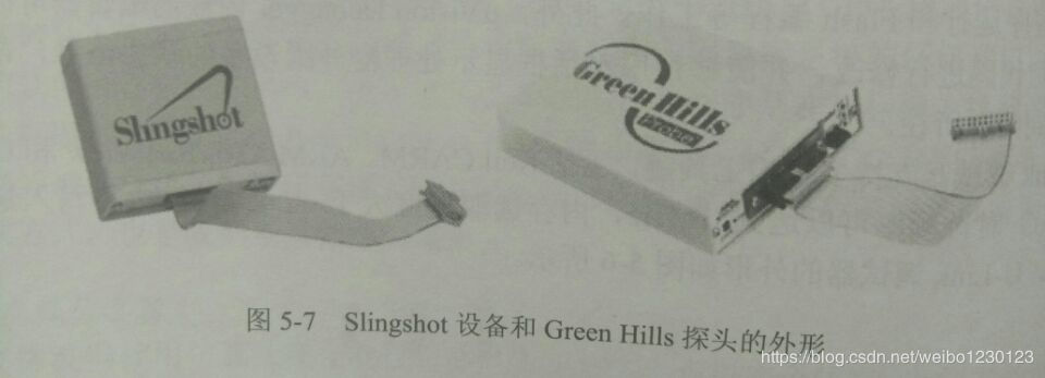

(4)Green Hill

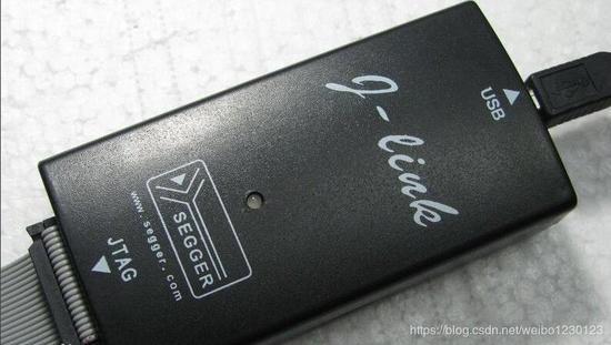

(5)J-Link

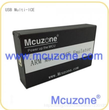

(6)Multi-ICE
