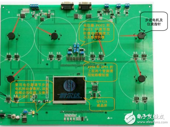

TMS470PLF221RFPQ1 是 TI 基于 ARM7 内核,专门用来开发汽车仪表盘的一款 MCU,其内带6个步进电机驱动器,可以同时对六个仪表电机进行细分控制,同时芯片上内带高性能协处理器 HET,可以用产生非常精确的时序,配合 DMA 以及多缓冲串行 SPI,便可以完成对外部功能设计,而且占用非常少的资源,另外,该芯片内置CAN 和 LIN 控制器,非常适合进行汽车仪表盘的开发。利尔达目前已经开发出基于TMS470PLF221RFPQ1的高端带TFT LCD的汽车仪表盘方案。
方案图片:
基于TMS470PLF221RFPQ1的汽车仪表盘开发解决方案

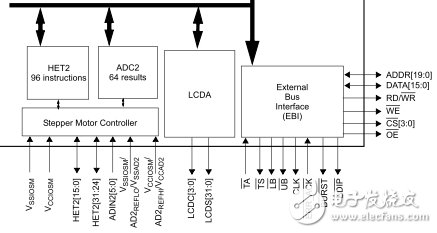

2、LCD显示部分:
本方案的关键部分在于 LCD 屏的驱动,TMS470PLF221RFPQ1 内部有LCDA模块:
