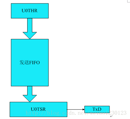

1>UART0 发送FIFO缓冲区
A.UART0含有1个16字节的发送FIFO缓冲区
B.U0THR是UART0发送FIFO的最高字节
C.UART的发送FIFO是一直使能的

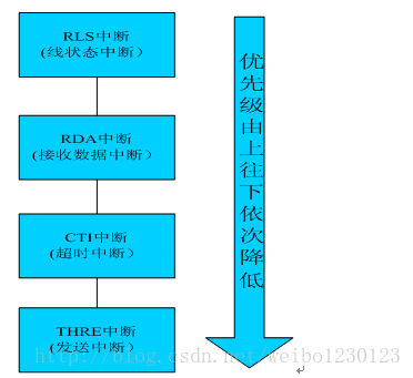

4> UART0有4个中断源:
A. RLS(接收线状态)中断:
(1) 优先级最高
(2) 它在以下条件发生时产生错误
第一:帧错误(FE)
第二:溢出错误(OE)
第三:奇偶错误(PE)
第四:间隔中断(BI)
注:可以通过查看U0LSR[4:1]中的值看到产生该中断的错误条件,读取U0LSR寄存器时清除该中断。

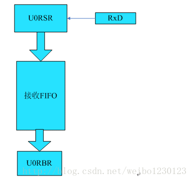

B. RDA(接收数据可用)中断:
(1)与CTI中断并列第二优先级。
(2)在以下情况触发中断:
第一:当接收的有效数据到达接收FIFO设置寄存器(U0FCR)中设置的触发点时,RDA被激活。当接收FIFO中的有效数据少于触发点时,RDA复位。
第二:中断过程:
1>  移位寄存器(U0RSR)从RxD引脚接收串行数据后,送入接收FIFO中
2>  当接收FIFO中的有效数据数量达到预定的触发点时,置位RDA中断。
3>  从U0RBR寄存器中读取FIFO中最早到达的数据,当FIFO中的有效数据小于触发点时,清零RDA中断。
C.  CTI(字符超时指示)中断
(1) 优先级为2.
(2) 在以下情况发生中断:
当接收FIFO中的有效数据少于预定的触发点数量时,如果在一定时间内仍没有接收到新的数据,那将触发该中断。
(3) 上面的时间指的是:3.5~4.5个字节所需要的时间。
(4)  对接收FIFO的任何操作都会清零该中断标志。
(5) 中断过程:
第一:移位寄存器(U0RSR)从RxD0引脚接收串行数据后,送入接收FIFO中。
第二:当接收FIFO中的有效数据少于触发个数,但如果长时间没有数据到达,则触发CTI中断。
第三:从U0RBR中读取接收FIFO中的数据,或者有新的数据送入接收FIFO,都将清零CTI中断。
注:3.5~4.5个字节的时间:指在串口当前的波特率下,发送3.5~4.5个字节所需要的时间。
当接收FIFO中存放多个数据,从U0RBR读取数据,但是没有读完所有数据,那么在经过3.5~4.5个字节的时间后触发CTI中断。
D.  THRE(发送)中断
(1) 优先级为第三级优先级。
(2) 当FIFO为空并且在以下情况触发中断:
第一:系统启动时,虽然发送FIFO为空,但不会产生THRE中断。
第二:在上一次发生THRE中断后,向发送FIFO中写入1个字节数据,将在一个字节加上一个停止位后发生THRE中断
(because:如果发送移位寄存器为空,那么写入发送FIFO的数据将直接进入发送移位寄存器。此时发送FIFO仍然为空,如果立即产生THRE中断,就会影响紧接着写入发送FIFO的数据。所以在发送完该一个字节以及一个停止位后,才产生THRE中断。)
如果在发送FIFO中有过两个字节以上的数据,但是现在发送FIFO为空时,将立即触发THRE中断。当THRE中断为当前有效的最高优先级中断时,往U0THR写数或者对U0IIR的读操作,将使THRE中断复位
我们来看看这些中断源与存储器之间的关系:
注:由上图可知:UART0有4个中断源:分别是RLS(线状态)中断,RDA(接收数据)中断,CTI(字符超时)中断,THRE(发送数据)中断。4个中断源的优先级如下图所示:

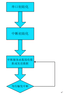

3.串口中断接收初始化
1>串口中断接收初始化流程
l  设置I/O引脚连接到UART0
l  置位除数锁存位,配置UART0帧数据格式
l  根据波特率计算分频值
l  设置波特率
l  清除除数锁存位,并设置工作模式
l  使能FIFO,并设置触发点
l  允许RBR中断
注:我们可以发现与轮训方式相比,中断方式只是增加了使能FIFO,并设置中断触发点和允许RBR中断两步。

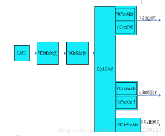

4.  中断初始化
先来看一下UART0和VIC之间的关系:
1>中断初始化流程:
l  选择中断为向量中断或快速中断
l  分配中断通道
l  设置UART0向量地址
l  使能UART0中断
2>关于ARM中断编程方法和寄存器的使用在此不做涉及(如果想知道的话,可以看这篇文章http://blog.csdn.net/tigerjb/archive/2010/11/30/6045409.aspx
3>中断初始化程序:void Interrupt_Init (void)
5.用中断编写接收函数
1>  中断服务函数流程
l  清除串口中断标识寄存器(U0IIR)
l  清除中断标志
l  读取接收FIFO中的数据

二.用中断编写发送函数
1.中断初始化
同上和用中断接收函数时的中断初始化是一样的
2.串口初始化
 1>串口初始化流程:
l  设置I/O引脚连接到UART0
l  置位除数锁存位,配置UART0帧格式
l  根据波特率计算分频值
l  设置波特率
l  清除除数锁存位,并设置工作模式
l  使能FIFO,并使TxFIFO复位
l  使能THRE中断
  2>串口初始化函数:void   UART0_Init(uint32 bps)
3.中断服务函数:
  1>中断服务函数流程:
l  清除串口中断标识寄存器
l  清除中断控制标识寄存器
  2>中断发送服务函数程序:void   __irq IRQ_UART0(void)
