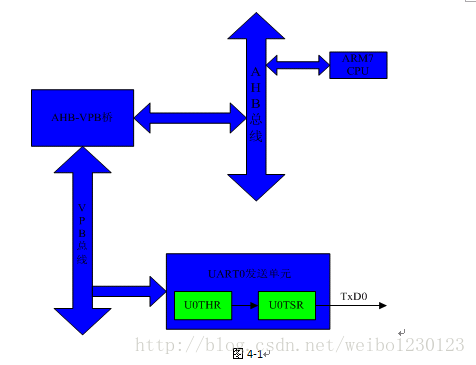

3.     UART0的结构和工作方式
先看图在说明:
1>  VPB总线提供CPU与UART0之间得的通信连接
(CPU内核通过VPB接口对UART0的寄存器进行读写访问.)
2>  UART0 接收器模块监视串行输入线RxD0的有效输入。UART0 接收单元的移位寄存器(U0RSR)通过RxD0接收有效的字符。当U0RSR接受到一个有效字符时,它将该字符传送到UART0 接收单元缓冲寄存器FIFO中,等待CPU通过VPB接口进行访问。
3>  UART0发送器模块接收CPU或主机写入的数据并将数据缓存到UART0 的FIFO或U0THR中,UART0发送模块中的移位寄存器(U0TSR)读取U0THR或FIFO中的数据并将数据通过串行输出到引脚TxD0发送。
4>  UART0的接收模块和发送模块的状态信息保存在U0LSR中。
控制信息保存在U0LCR中。
5>  UART0波特率发送器模块产生UART0 发送模块所使用的定时。波特率发生器模块时钟源为VPB时钟(pclk)。主时钟与U0DLL和U0DLM寄存器所定义的除数相除得到UART0 发送器模块使用的时钟,该时钟必须为波特率的16倍。
6>  中断接口包含寄存器U0IER和U0IIR。中断接口接收UART0发送模块和接收模块发出的单时钟宽度的使能信号。
4.  UART0和ARM7 CPU之间的通信过程
1>CPU通过UART0发送模块发送信息给外设
第一:CPU发出信息通过AHB总线到AHB-VPB桥
第二:通过AHB-VPB桥把信息转换后发送给VPB总线。
第三:UART0接收模块接受来自VPB总线的数据。并将数据缓存到U0THR寄存器中。
第四:UART0接受模块的移位寄存器U0TSR读取U0THR中的数据 并将数据通过输出引脚TxD0发送。

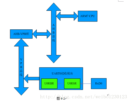

2>外设通过UART0接收模块向ARM7 CPU发送信息
第一:UART0移位寄存器(U0RSR)通过引脚RxD0接收有效字符。
第二:当UART0接收到一个有效字符后,通过读取U0RBR寄存器可以将FIFO中最早接收到的字节读出,当FIFO中不再包含有效数据时,该寄存器反映接收到的最后一个有效字节数据。接收的数据不足8位时,高位用0填充。
第三:VPB总线将缓冲寄存器(U0RBR)中的数据通过AHB-VPB桥传到AHB总线上
第四:AHB总线将数据传送给ARM7 CPU。

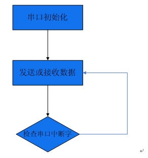

1.     串口程序都有那几部分组成如下图:
1>  串口初速化
A.    串口初始化的流程
第一:设置I/O引脚连接到UART0
第二:设置串口波特率
第三:设置串口工作模式

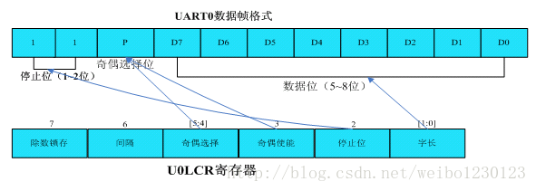

(1) U0LCR(线控制寄存器)
第一:作用:设置通信格式(通信字符长度,停止位个数,奇偶校验位
第二:长度:8位寄存器
第三:各位寄存器的含义:
第[1 ,0]位: 表示字长
00:表示5位字长
01:表示6位字符长度
10:表示7位字符长度
11:表示8位字符长度
第2位: 表示停止位选择
0:1个停止位
1:2个停止位
3位:表示奇偶使能
0:禁止奇偶产生和校验
1:使能奇偶产生和校验
注:奇偶使能:控制是否进行奇偶校验。如果使能,发送时将添加一位校验位。
第[5 4]位:表示奇偶选择位
  00:奇数(数据位+校验位=奇数)
  01:偶数(数据位+校验位=偶数)
 10:校验位强制为1
11:校验位强制为0
注:奇偶选择主要是设置奇偶校验类型。
第6位:间隔控制
 0:禁止间隔发送
 1:使能间隔发送
注:当该位为1时,输出引脚(TxD0)强制为逻辑0,可以引起通信对方产生间隔中断。在一些通信方式中,使用间隔中断作为通信的起始信号(eg:LIN Bus)
 第7位:除数锁存访问位
 0:禁止访问除数锁存寄存器
 1:始能访问除数锁存寄存器

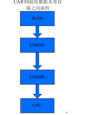

2.串口接收数据
用轮循方式接收数据
1>CPU通过串口接收数据时各个寄存器之间的关系
2>串口接受数据的流程:
第一:循环检测U0RBR是否有未读取的数据。
第二:如果有数据到来,则接收数据。

(2) U0RBR(接收器缓冲寄存器)
第一:作用,只读寄存器,是UART0 Rx FIFO的最高字节。它包含了最早接收到的字符,可通过总线接口读出。串口接收数据时低位在先,即U0RBR的bit0为最早接收到的数据位。如果接收到的数据小于8位,未使用的MSB填充为0.
第二:长度:8位寄存器。

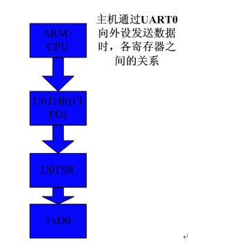

3.串口发送数据
1>  用CPU通过串口发送数据时,各寄存器之间的关系
2>  串口发送数据时的流程
第一:将要发送的一字节数据写入U0THR
第二:等待数据发送完毕
3>  相关寄存器配置
(1)U0THR(发送保持寄存器)
第一:最用:只写寄存器。U0THR是UART0 Tx FIFO的最高字节。它包含了Tx FIFO 中最新的字符,可通过总线接口写入。串口发送数据时,低位在先,bit0代表最先发送的位。
