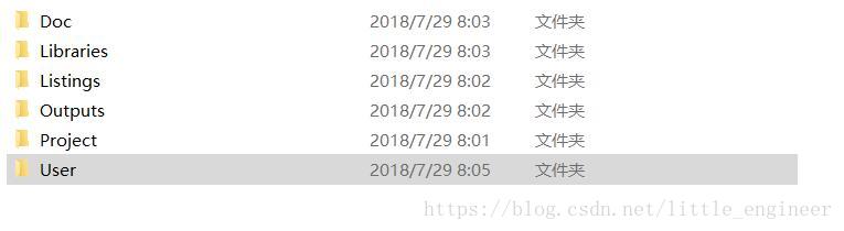

建立几个文件夹先(显得比较专业)

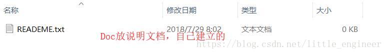

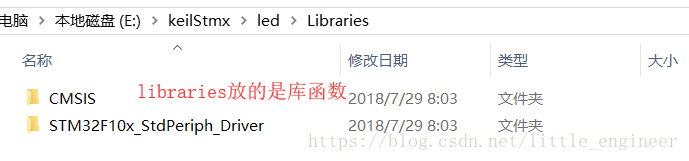

说明:Doc说明文档,用来说明工程;Libraries是库函数文档用来放各种库,listings列表用来放编译时的文档,output是用来放输出文件的,project是用来放工程文件的,user是用来放用户文件的(主函数,自己写的函数,中断函数)

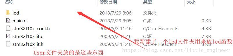

下面就开始往文档里放东西了,如图
这些东西是哪里得到的呢?https://www.stmcu.com.cn/寻找相应的固件库,或者我的网盘链接:https://pan.baidu.com/s/1Je-gXDjZJv3wuaQpsjCOLQ 密码:vvy6

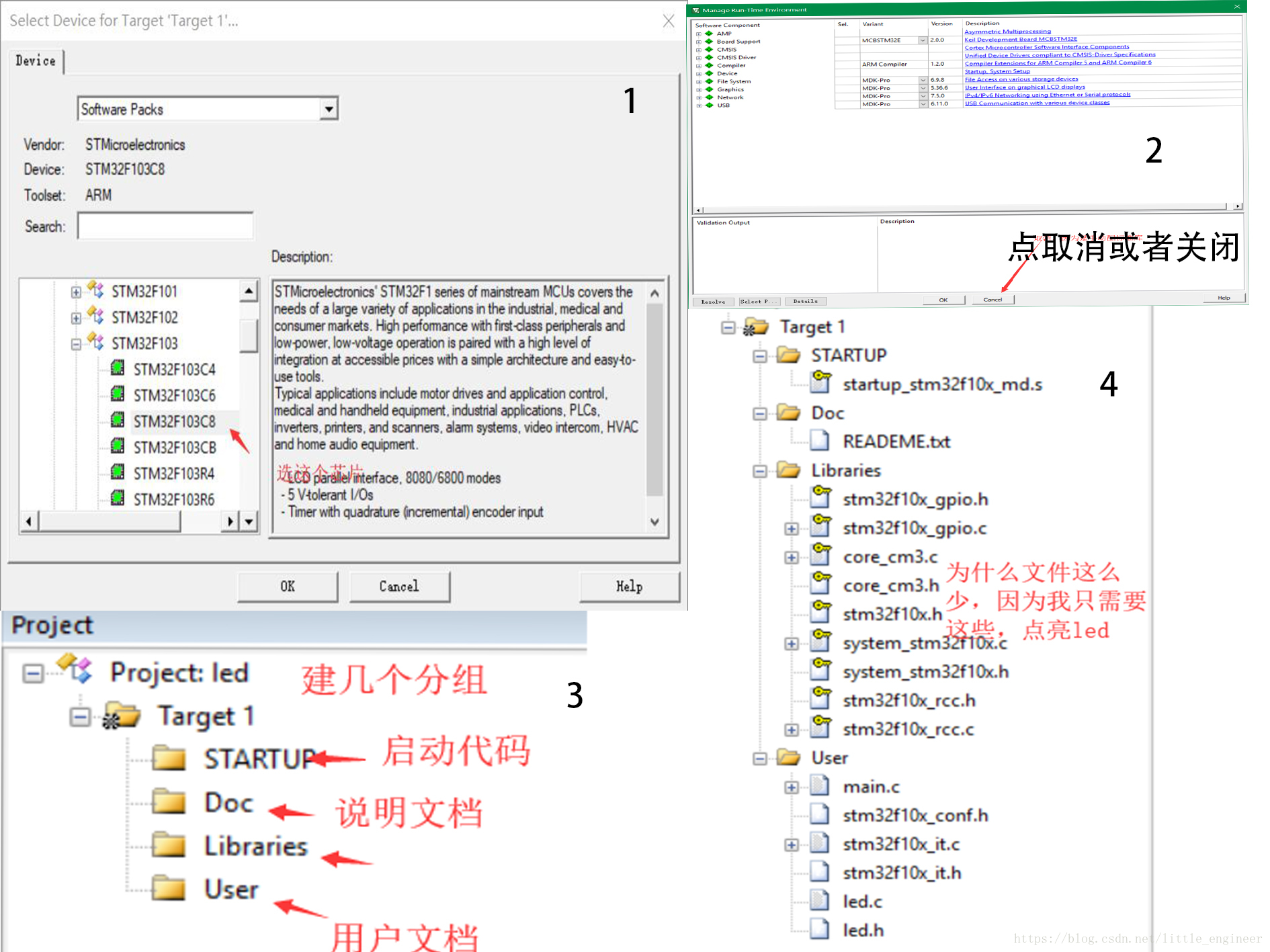

然后建立一个keil工程
配置魔术棒

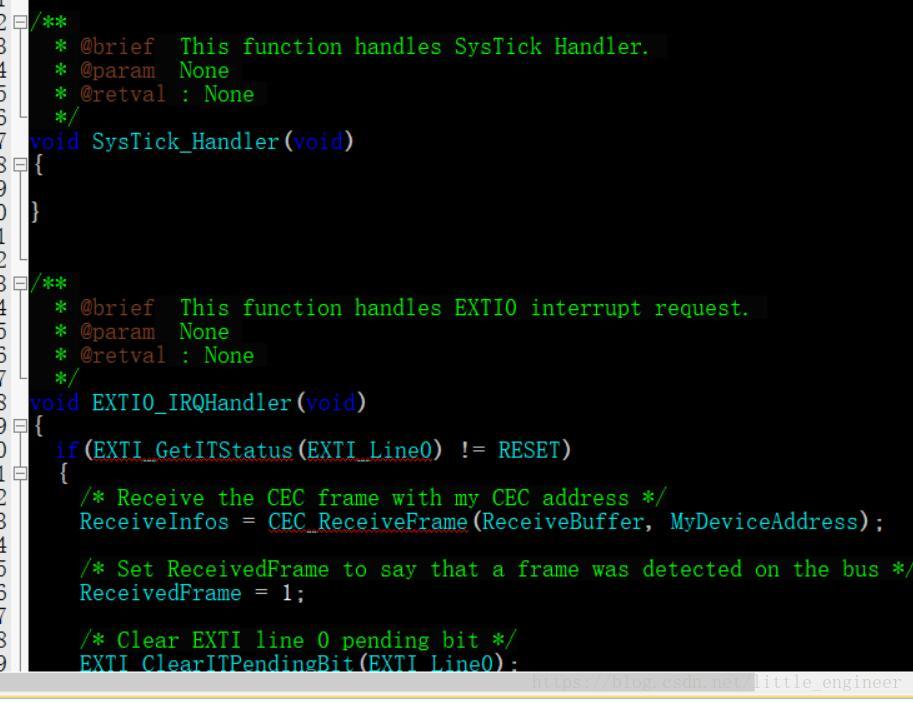

编译一下,发现有错,原因是我使用的是一个demo的it函数有些东西不适合我,删掉就行了
在编译就没问题了
