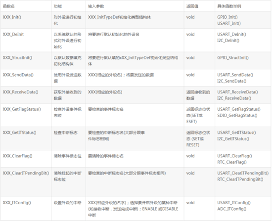

四、外设函数分类
image.png?imageView2/2/w/550
