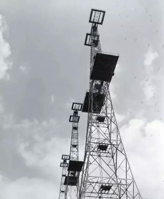

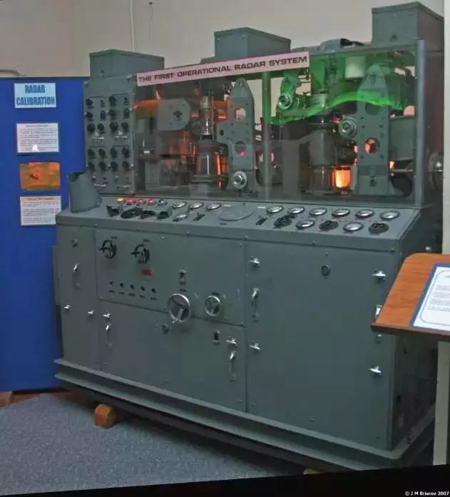

  Chain Home早期预警雷达是最早的军用雷达,在著名的不列颠之战中为英国本土防御发挥了巨大作用。左图为该雷达发射塔,右图为发射机 。

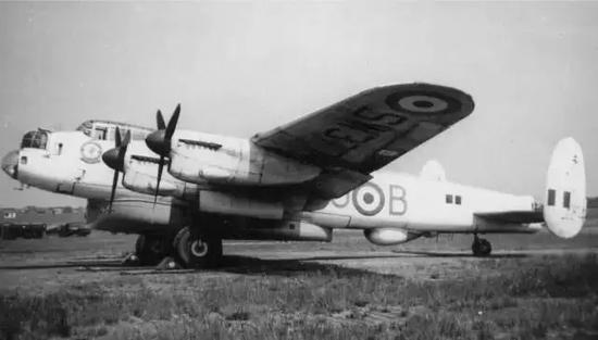

  性能优异的H2S地形扫描雷达成为了二战后期英美轰炸机的标配,注意这架 “兰开斯特”轰炸机机腹上的 “鼓包”。

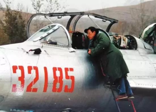

  ?八十年代初,航天某单位主持开发中国第一型毫米波导引头,雷达所负责其中的信号处理分系统。图中为毛二可老师出差到河北易县,参与该系统的机载试验。

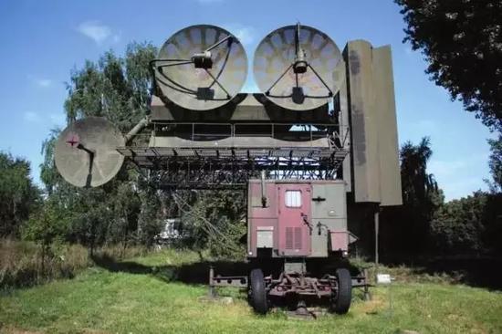

  1958-1959年间,国家特别拨了3套苏联进口的大型雷达给我校,具体型号是п20雷达、сон9、сон4雷达。п20雷达是搜索雷达,由7辆卡车组成,包括电源车、天线车等。与3部雷达一起还运来了一大车美国遗留下来的雷达零件。这些雷达装备运来后,雷达专业的老师同学们克服各种困难摸索雷达的装配、运行、改进,还把一些小的像空载、机载雷达不太全的零件配全,通电做实验。我校雷达专业的建立和成长过程离不开苏 联专家的援助、国家的扶持、与兄弟院所的相互支持。与其它后来陆续建设起来的地方院校雷达专业相比,我校的雷达专业从一出生就带有鲜明的国防特色,带有为国防建设解决重大工程问题的基因。

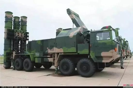

  我军现役“红旗” -9制导雷达,采用相控阵体制,是我国自主研制的第一种第三代远程区域防空武器系统。

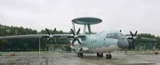

  空警500是我国最新一代预警机,采用全固态数字阵列天线,雷达探测能力较空警 2000得到显著提升,是中国电子科技集团“小平台,大预警”理念的首次尝试

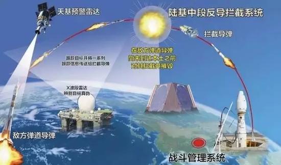

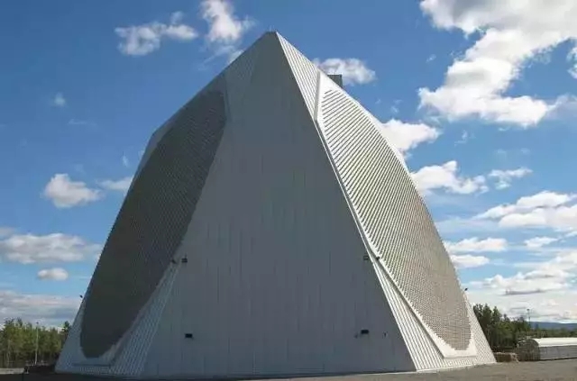

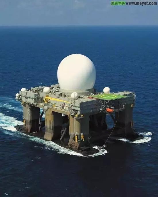

  地基X波段雷达 (GBR)和海基 X 波段雷达(SBX) 是美国国家导弹防御系统 (NMD)的重要组成部分,在弹道中段目标识别中发挥着核心作用

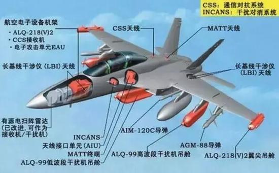

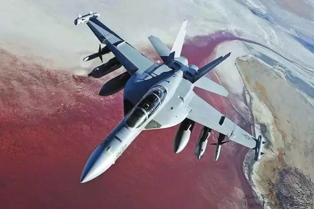

  美军现役EA-18G “咆哮者”电子攻击机,其挂载的核心干扰吊舱ALQ-99可以对防空武器系统的制导雷达施行精确定向干扰
