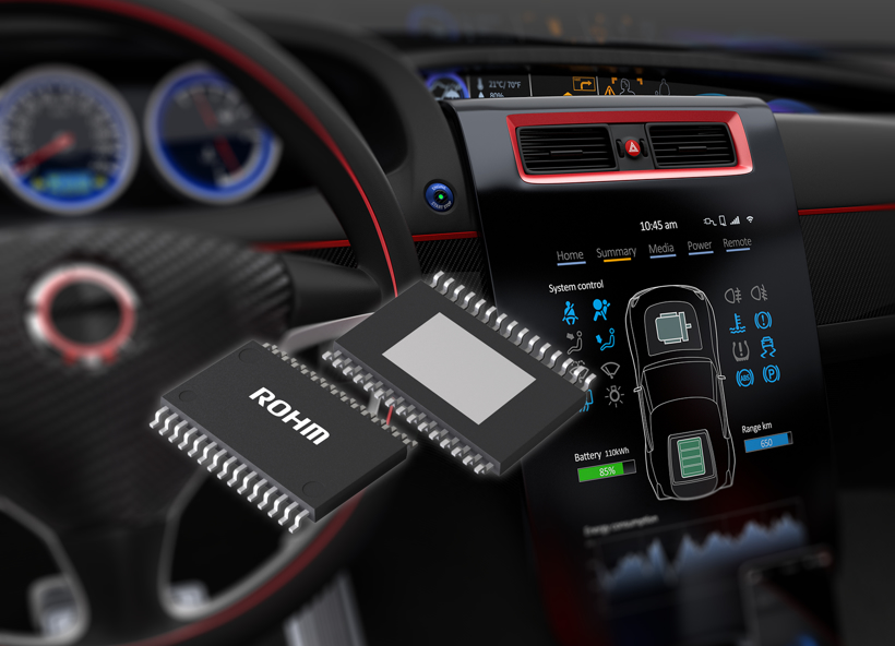

据外媒报道,当地时间9月17日,日本罗姆半导体公司(ROHM)宣布推出最新LED驱动IC - BD81A76EFV-M,可优化仪表盘中的LCD(液晶显示屏)背光、中置信息显示屏以及汽车导航系统。与传统的4通道驱动器(支持8英寸的LCD)不同,该IC支持6通道(每个通道120mA)输出的10至12英寸LCD面板。同时,该产品使用了罗姆独有的升降压控制技术,使用单个驱动器就可以兼容小型和大型的LED,因此,无论是传统的面板设计还是最新的大尺寸显示屏,该驱动器都可支持,也使得研发通用的LCD控制面板成为可能。
