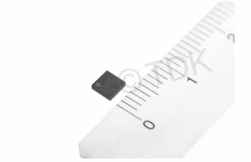

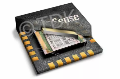

就运动手表而言,我们的MEMS 惯性传感设备能提高运动感测精度,特别适合健身或其他户外活动,终端用户对此抱有极大期望。对于智能头戴式耳机,我们发现市场对于高端产品的需求持续增长,这对于我们能具有先进降噪性能,更佳用户体验的MEMS麦克风而言是一个利好。
TDK最近推出了两款新型InvenSense传感器,拓展了运动可穿戴设备的使用范围,特别新兴的健身及户外相关活动。其中一款是经过改良的六轴运动传感器,测量范围比市场上传统的六轴运动传感器更广。事实上,TDK最新的ICM-42686产品的转速和加速度测量范围均达到运动可穿戴设备的2倍,能精确测量最快的加速度和最大转速。其中一个典型应用案例是,该传感器能精确感测乒乓球比赛中的每个动作。在这个应用中,只能感测一般用户移动的传统传感器根本无法跟踪运动员的动作。TDK新近上市的另一款传感器是专为运动可穿戴设备而设计新一代的电容式压力传感器。该产品具有空前的高精度与低功耗,能可靠检测<10cm的高度变化,有望率先测量出用户攀爬的台阶数。对于运动/健康设备而言,这是一项极受欢迎的性能,方便用户更好地管理自身锻炼,准确测定自身卡路里的消耗。
image.png?imageView2/2/w/550
对于智能头戴式耳机,TDK最近推出了一系列具有高信噪比的新型InvenSense  PDM麦克风,专门优化以支持两个及两个以上的麦克风的波束成形。这能确保更有效的降噪处理并改善远场性能,特别是在语音唤醒方面。

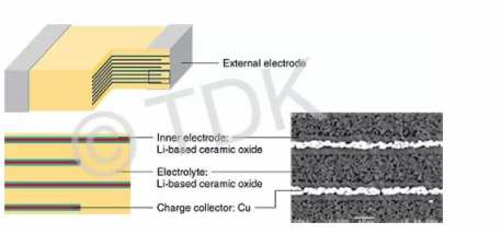

智能穿戴设备为缤纷多彩的生活增添了更多的可能性,未来的发展将需要无数的特殊电源以满足新的超低功率半导体和传感器的需求。这对于能量存储介质提出了新的要求:尺寸小,可充电,本质安全,易于装配,低成本且工作寿命长。TDK集团率先推出首例采用紧凑SMD技术的CeraCharge™固态充电电池。
相比于最常用的技术,CeraCharge™属固态充电电池,无任何液体电解质。该电池采用了和MLCC类似的多层技术,该技术结合了相对高能量密度和小原件体积,以及陶瓷多层元件的安全及大批量制造特性。通过这种技术,高能量密度和最小的元件体积与陶瓷多层元件的安全性及高容量制造优点被结合在一起。此外,采用固态陶瓷电解质还消除了火灾、爆炸或液态电解质泄漏的风险。
由于采用了SMD技术,该电池非常易于部署,可通过回流焊技术焊接,有助于客户降低终端产品的生产成本。在初始阶段,CeraCharge™可提供EIA1812封装规格 (4.5 mm x 3.2 mm x 1.1 mm)。在1.4 V额定电压下,可提供100 µAh的容量,初始内部电阻小于200Ω。CeraCharge™额定放电电流为20μA,但能支持1 mA (10 C) 的持续放电。相比于传统可充电或其他类型电池,CeraCharge的工作温度范围更宽,达-20°至+80°C。
根据应用要求,CeraCharge™的充放电循环可完成数十次至上千次,且不会对电气参数产生任何重大损耗(电气参数可达到初始值的80%)。对于短时或脉冲工作,如在蓝牙信号模块传输数据时为其供电,一个CeraCharge™电池可提供幅值约3mA/s的电流。
为提高电池容量和电压,用户可将多个CeraCharge™电池串并联使用。这个特点使其广泛适用于各种应用,例如作为实时时钟 (RTC) 的备用电池或用作蓝牙信号传输的能量存储装置。
为覆盖更宽广的应用,TDK除了提供当前EIA 1812规格的SMD型产品外,还将开发EIA 0603等其他规格和容量的CeraCharge™电池。这些应用包括用作能量收集的能量存储装置,通常配合电容器使用;或用作可穿戴设备中的子电池,在发生短时高电流/电压需求时,可平滑电流与电压。
