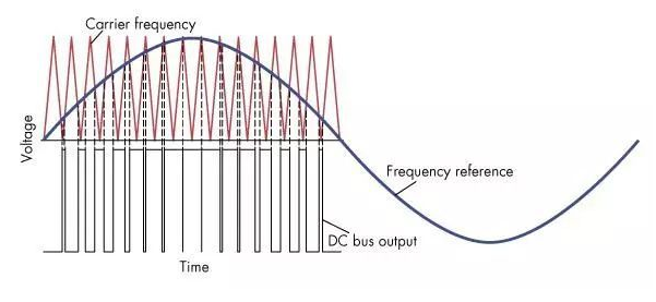

通常使用脉冲宽度调制来控制AC电动机。在此过程中,载波频率(以红色显示)是VFD输出晶体管门控或调谐的速率。载波频率通常可以是2至15kHz。频率参考(蓝色)是发送到电机的速度信号,通常为0到60 Hz。当覆盖两个波形时,工程师可以使用这两条曲线之间的交点来调制输出直流脉冲(黑色),以提供所需的速度控制。

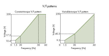

不同的V / f模式使VFD可以控制多个不同的应用,同时保持每个应用的最佳性能。恒定扭矩模式是直线,这导致恒定的V / f比,在整个速度范围内提供恒定的电动机扭矩。可变转矩模式在较低速度下具有较低的电压以防止电动机饱和。

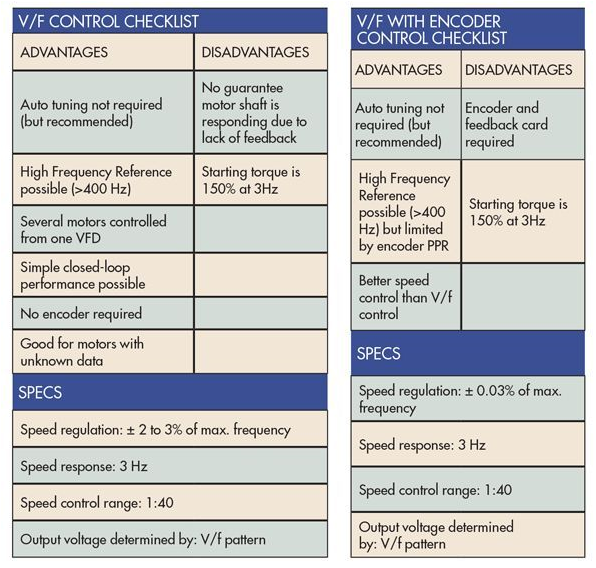

伏特/赫兹,通常称为V / f,是最简单的电机控制方法。它经常被使用,因为它具有“即插即用”的简单性以及驱动器所需的电机数据量。它不需要编码器,也不需要将VFD调谐到电机(但推荐)。这意味着更低的成本和更少的布线。V / f控制通常在需要运行时使用,可能超过1,000 Hz,因此通常用于机床和主轴应用。
V / f是唯一允许多个电机从单个VFD运行的控制方法。在这种情况下,所有电机同时启动和停止,并遵循相同的速度参考。
V / f有一些限制。例如,使用V / f时,无法保证电机轴正在旋转。此外,电机的启动转矩限制在3 Hz输出的150%。对于大多数可变扭矩应用而言,有限的启动扭矩绰绰有余。事实上,现场几乎所有可变扭矩风扇和泵应用都使用V / f控制。
V / f方法的相对简单性部分归因于其“更宽松”的规范。速度调节通常为最大频率的2%至3%。速度响应额定值为3 Hz。速度响应定义为VFD响应参考频率变化的程度。当参考频率改变时,速度响应的增加导致更快的电动机响应。
控制方法还具有速度控制范围(表示为比率)。V / f的速度控制范围是1:40。将此比率乘以最大频率可确定VFD控制电机的最小运行速度。例如,使用60 Hz最大频率和1:40速度控制范围,使用V / f控制的驱动器可以将电机控制在1.5 Hz。
AV / f模式定义了电机的电压与频率之比,VFD一次只能编程一个V / f模式。V / f模式或曲线根据给定的速度参考(频率)确定输出到电机的电压。
操作员或技术人员可以使用单个参数在VFD编程中选择预设的V / f模式。预设模式针对特定应用进行了优化。用户可以更进一步,编程自定义V / f模式或配置文件,以将VFD调谐到特定应用和正在使用的电机。
风扇和泵等应用是可变扭矩负载。可变扭矩V / f模式可防止故障并提高性能和效率。该模式通过降低较低频率的电动机电压来降低低频时的磁化电流。
同样,恒转矩应用,如输送机,挤出机和提升机,应使用恒转矩V / f模式。恒转矩应用在所有速度下都需要全磁化电流。因此,在整个速度范围内构建并遵循直线斜坡。
通常,VFD将根据电机设置的任何速度输出电压,同时参考V / f模式。

如果应用需要更精确的速度调节,并且能够以更高的参考频率运行,则可以将编码器添加到V / f控制。编码器反馈将速度调节降至最大频率的0.03%。输出电压仍由技术人员在VFD中编程的所选V / f模式决定。这允许高速控制而没有高动态响应,因为电压和频率是预定的。
这种控制方法并不常见,因为它需要编码器和反馈卡的成本,并且其优于标准V / f控制的优点是最小的。启动转矩,速度响应和速度控制范围都与V / f控制相同。此外,较高的工作频率受编码器产生的每转脉冲数的限制。

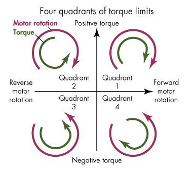

根据电机方向(正向或反向)以及电机是电动还是再生,转矩极限可分为四个象限。例如,瓶盖将需要为象限1设置扭矩限制。或者,展开应用将需要正向电动机旋转来供给线,但是由于线被拉动以产生张力而由于再生而产生负扭矩极限。因此扭矩限制将在象限4中设定。

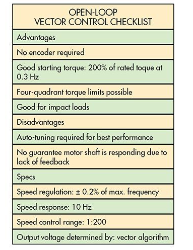

运行OLV时,电机可以0.3 Hz的频率产生200%的额定扭矩。较低速度下较高的启动扭矩为各种应用打开了大门。该控制方法还允许四象限扭矩限制。
扭矩限制主要限制电机扭矩,以防止损坏设备,机器或产品。它们分为四个不同的象限,取决于电机方向(正向或反向),以及电机是电动还是再生。可以为每个象限单独设置限制,或者用户可以将整体扭矩限制编程到VFD中。
电动机状态是指电动机的速度和转矩都在同一方向。例如,前进速度和前进扭矩将使输送机向前运动。再生是指负载对电机进行大修。在AC电动机上,当转子比定子中的磁场旋转得更快时,它起到发电机的作用。这导致再生能量流回VFD。
如何为变频器选择合适的控制方法
例如,瓶盖可以使用象限1中的扭矩限制(正向旋转和正向扭矩)以防止瓶盖过度扭矩。它向前移动并使用正扭矩将盖子放在瓶子上。涉及具有比空车重的配重的电梯的应用在象限2中具有限制(反向电动机旋转和正扭矩)。如果将空车调到较高楼层,则扭矩与速度方向相反,以保持对配重的控制以及电梯在重力作用下的速度和位置。
从木块中取出螺钉的机器钻(反向电机方向和负扭矩)可以使用象限3中的限制。退绕应用可以使用象限4限制(正向电机旋转和负扭矩)。电动机将旋转电动机旋转以供给线路,但是由于线路被拉动以产生张力而导致再生,因此还需要负的扭矩限制。

这些VFD中的电流反馈回路允许用户设置扭矩限制并在所有四个象限中运行。随着电动机电流的增加,电动机转矩也随之增 如果应用需要更大的扭矩,则可以增加输入到电机的输出电压;当达到扭矩限制时,可以减小输出电压。与V / f控制不同,这使得开环控制动态化。
除扭矩限制外,开环控制还具有10 Hz的更快速度响应,使其能够处理对冲击负载的更多动态响应。例如,岩石破碎机的负荷会不断变化,这取决于正在处理的岩石的大小和数量。
OLV控制使用矢量算法来找到运行电机的最佳输出电压,而不是固定的V / f模式。矢量控制通过使用来自电机的电流反馈来实现此目的。通过VFD内部的电流互感器测量电流反馈。在VFD中执行的恒定电流读数和快速计算确定当前的扭矩需求和通量。基本矢量数学将电机的磁化电流和产生转矩的电流分解为矢量。OLV控制在很大程度上取决于电机动态,因此必须执行某种类型的电机自整定,以确保VFD具有尽可能多的电机数据。
借助可靠的电机数据/参数,VFD可以将磁化电流(I d)和转矩产生电流(I q)计算为矢量。为了获得最大效率和扭矩,VFD必须将这两个矢量分开90°。90°是重要的,因为sin(90)= 1,值1表示最大电动机扭矩。
整体OLV控制导致更严格的控制。速度调节是最大频率的+/- 0.2%,速度控制范围跳至1:200,允许低速运行而不会牺牲扭矩。

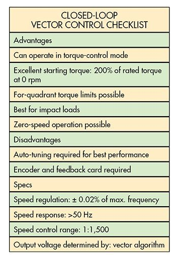

闭环矢量控制使用矢量算法来确定输出电压,非常类似于开环控制。关键的区别在于闭环矢量使用编码器。编码器反馈与矢量控制配合使用,意味着在0 rpm时可获得200%的电机额定转矩。这是需要在不移动的情况下保持负载的应用程序的卖点,例如电梯,起重机和升降机。
编码器反馈允许速度响应超过50 Hz,速度控制范围为1:1500,是所有控制方法中最高的。闭环控制还可以在转矩控制模式下运行电机。转矩控制使VFD控制电机转矩而不是电机转速。在扭矩比速度更重要的任何应用中都需要这样做。卷绕机,复卷机,封盖机和卷筒纸应用程序是使用扭矩控制的好例子。
