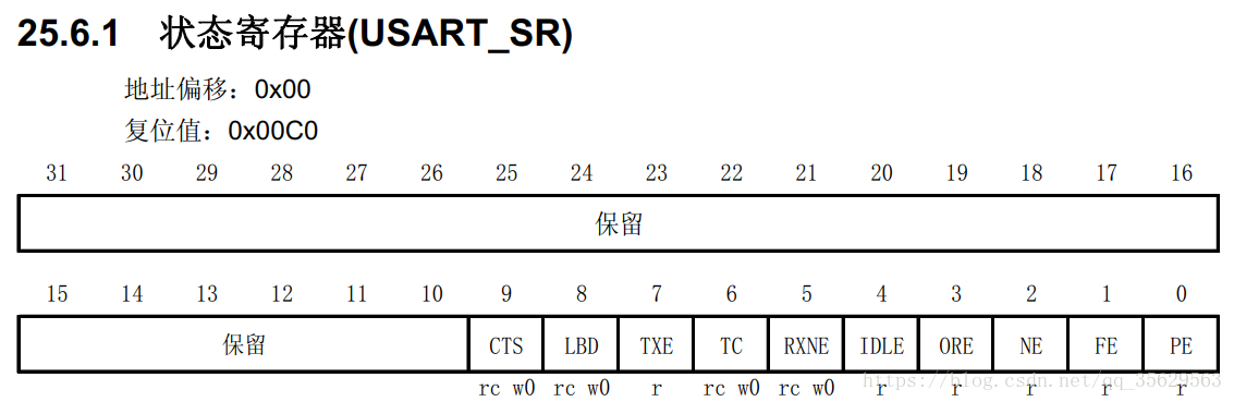

  USARTx->SR = (uint16_t)~USART_FLAG;
 这一步 USARTx->SR = (uint16_t)~USART_FLAG; 似乎应该是  USARTx->SR &= (uint16_t)~USART_FLAG;
其实状态位只能有硬件置位,软件只能读和清零,所以这样写也是正确的。

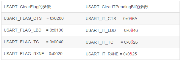

对比一下USART_ClearFlag和USART_ClearITPendingBit的参数
image.png?imageView2/2/w/550
USART_ClearFlag的参数 USART_ClearITPendingBit的参数
USART_FLAG_CTS    = 0x0200 USART_IT_CTS   = 0x096A
USART_FLAG_LBD    = 0x0100 USART_IT_LBD    = 0x0846
USART_FLAG_TC      = 0x0040 USART_IT_TC      = 0x0626
USART_FLAG_RXNE = 0x0020 USART_IT_RXNE = 0x0525
这里可以发现一个规律USART_ClearFlag参数只有一个位是“1”,其位置正好等于USART_ClearITPendingBit的参数左移八位后的结果,所以这里可以非常非常肯定的讲:函数USART_ClearFlag和函数USART_ClearITPendingBit的功能totally一样

在USART的发送端有2个寄存器,一个是程序可以看到的寄存器——发送数据寄存器(通过USART_DR查看),另一个是程序看不到的寄存器——发送移位寄存器,对应的有两个USART数据发送标志,一个是TXE=发送数据寄存器空,另一个是TC=发送移位寄存器空。
(这粗箭头和这细箭头,简直不要太形象哦,粗箭头是八位八位的传,细箭头是一位一位的传)
    当USART_DR中的数据传送到移位寄存器后,TXE被设置,此时移位寄存器开始向TX信号线按位传输数据,但因为TDR已经变空,所以程序可以把下一个要发送的字节(操作USART_DR)写入TDR中,而不必等到移位寄存器中所有位发送结束,所有位发送结束时(送出停止位后)硬件会设置TC标志。
  另一方面,在刚刚初始化好USART还没有发送任何数据时,也会有TXE标志,因为这时发送数据寄存器是空的。TXEIE和TCIE的意义很简单,TXEIE允许在TXE标志为'1'时产生中断,而TCIE允许在TC标志为'1'时产生中断。
  至于什么时候使用哪个标志,需要根据你的需要自己决定。但我认为TXE允许程序有更充裕的时间填写TDR寄存器,保证发送的数据流不间断。TC可以让程序知道发送结束的确切时间,有利于程序控制外部数据流的时序。
